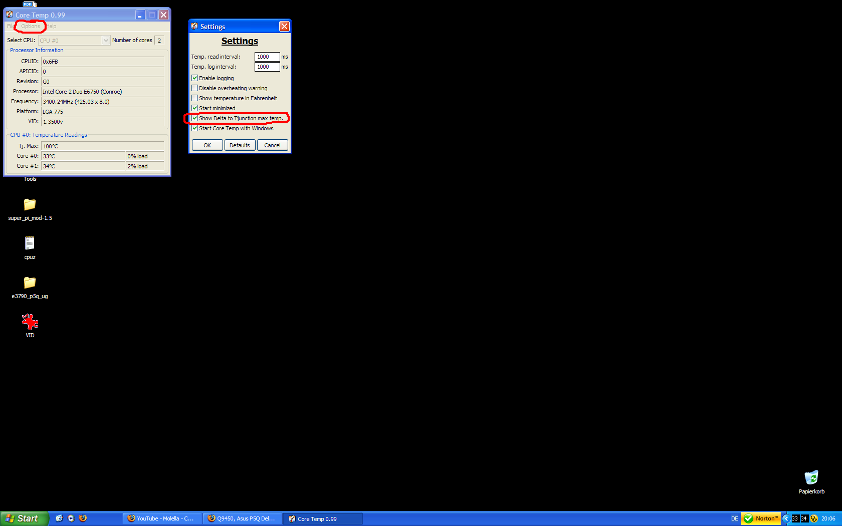

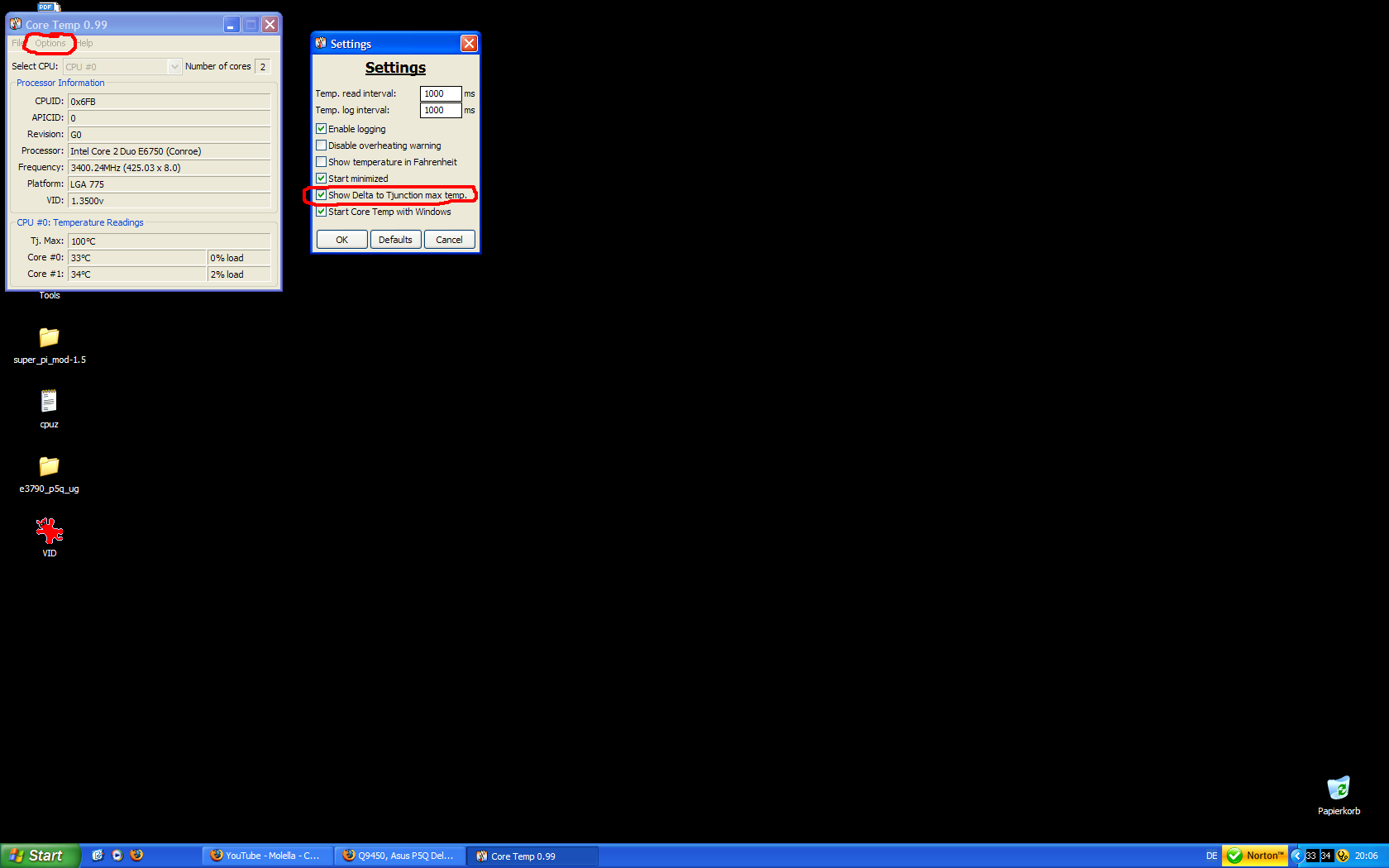

Ich habe zwei screens angehängt. Eins für die VID und eins für die Temperaturkontrolle.
Bei den Temperaturen gehst du wie folgt aus: öffne CoreTemp, auf "Options" klicken, "Settings" wählen und ein Haken bei "Show Delta to Tjunction max temp." setzen. Nun auf "ok" klicken. Jetzt werden dir die Delta-Werte von beiden Kernen angezeigt. Das Programm zeigt dir jetzt an, wie weit du noch von der Tj.Max entfernt bist. Bleib mindestens 25°C von der Tj.Max entfernt.

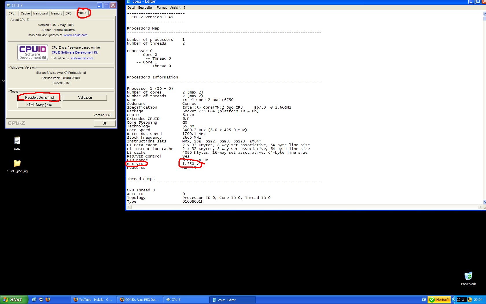

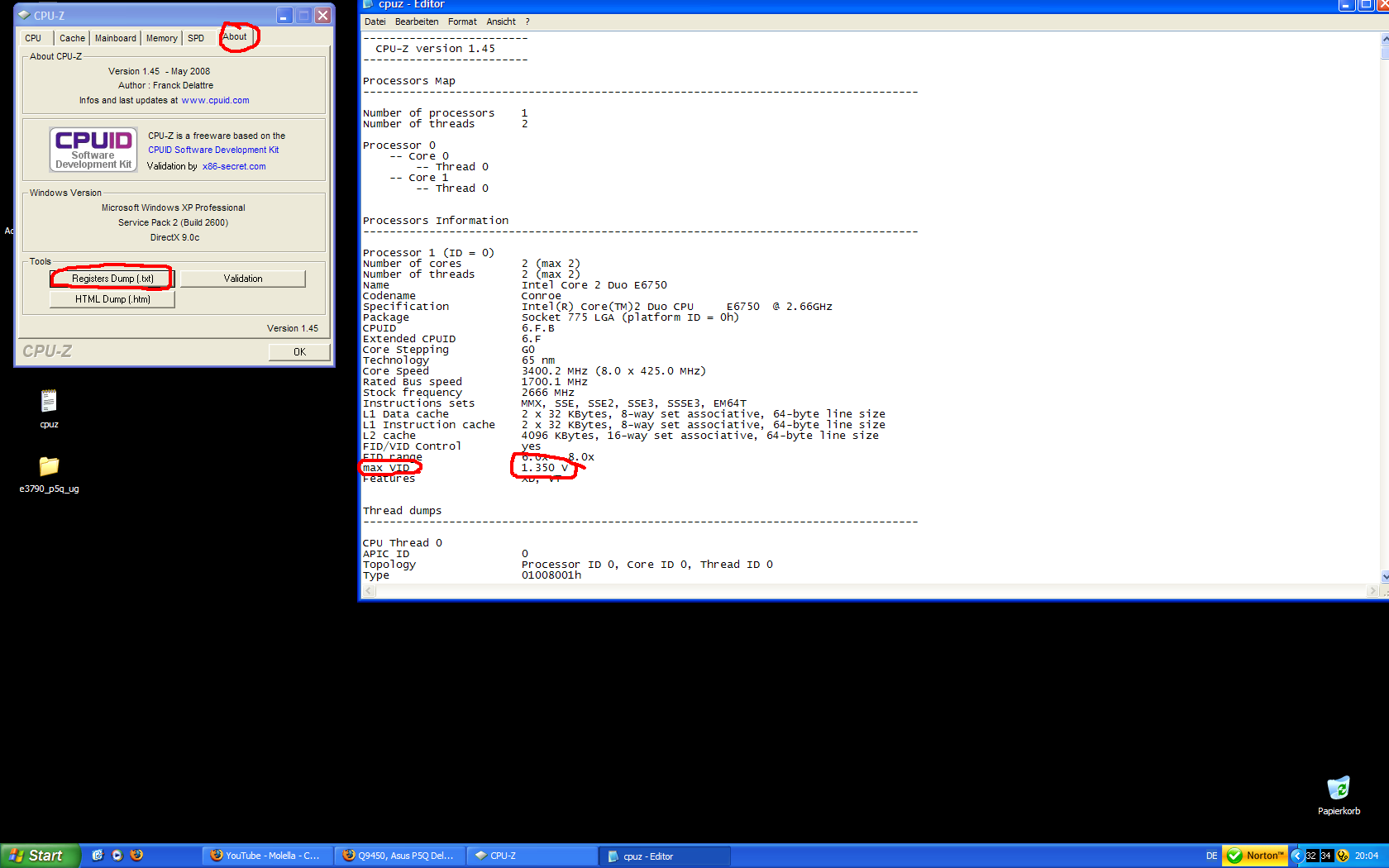

Die VID wird dir ebenfalls unter CoreTemp angezeigt. Um sicher zu gehen, dass sie von CoreTemp richtig ausgelesen wird, überprüfst du es mit CPUZ. CPUZ öffnen, auf der Registerkarte "about" klicken, und auf "Register Dump" klicken. Speichere nun die Datei auf deiner Festplatte und öffne diese. Ich hab's rot markiert, wo die VID zu sehen ist.
