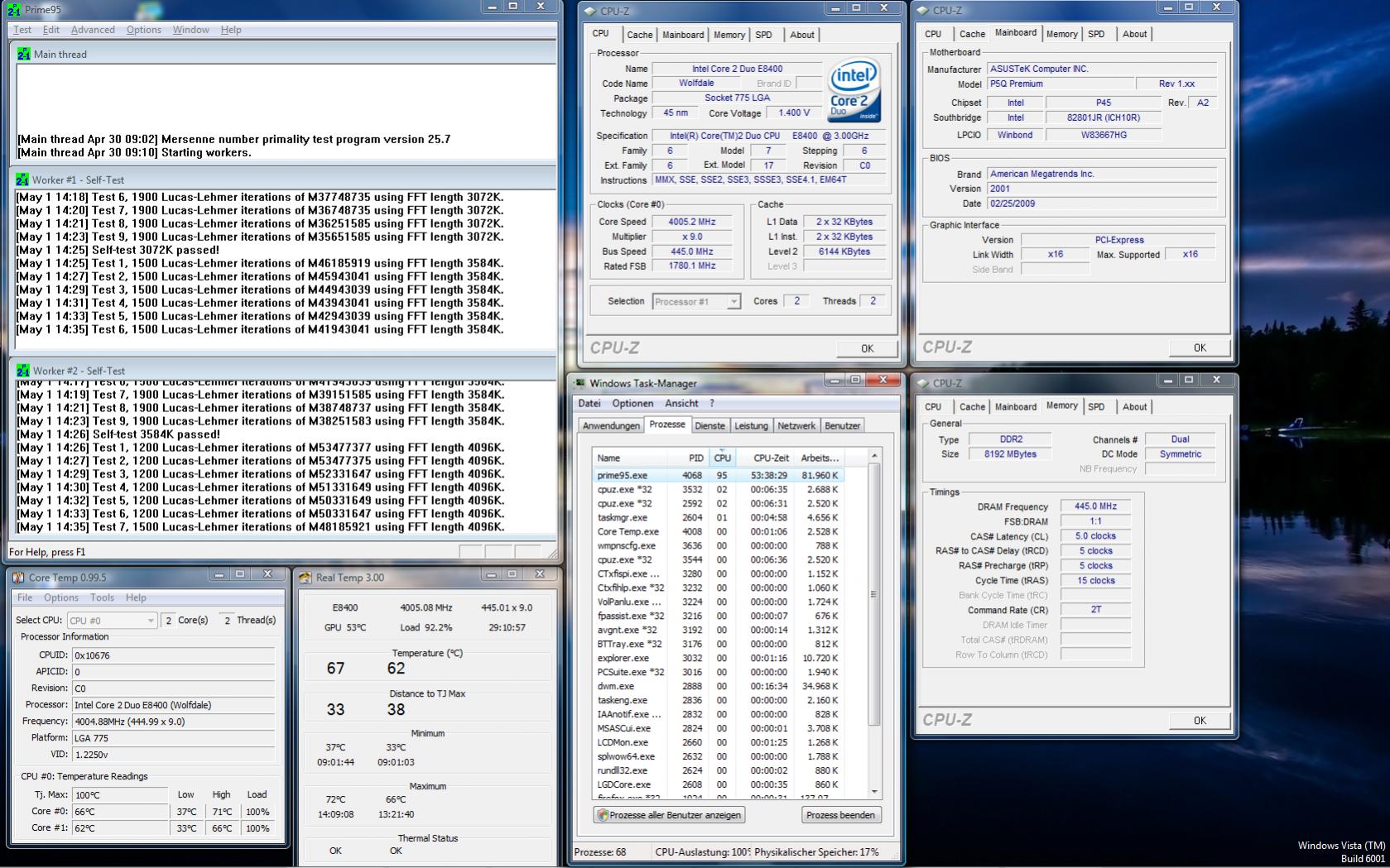

so bin weiter... Seit gut 2 Wochen läuft bei mir jetzt
alles auf der P5Q Premium Platine. Und zwar richtig
gut. Mindfactory konnte am defekten P5Q Deluxe
zwar keinen Mangel feststellen, haben dieses aber
an den Hersteller weitergegeben. Somit war meine
Entscheidung erst ein neues Board zu besorgen und
dann das defekte einzusenden wohl ganz sinnvoll.
Ich denk das wird was länger dauern.
Naja jedenfalls läuft auf dem Premium alles 1a. Auch
hat das Board zufälligerweise deutlich bessere OC
Eigenschaften, FSB geht besser.

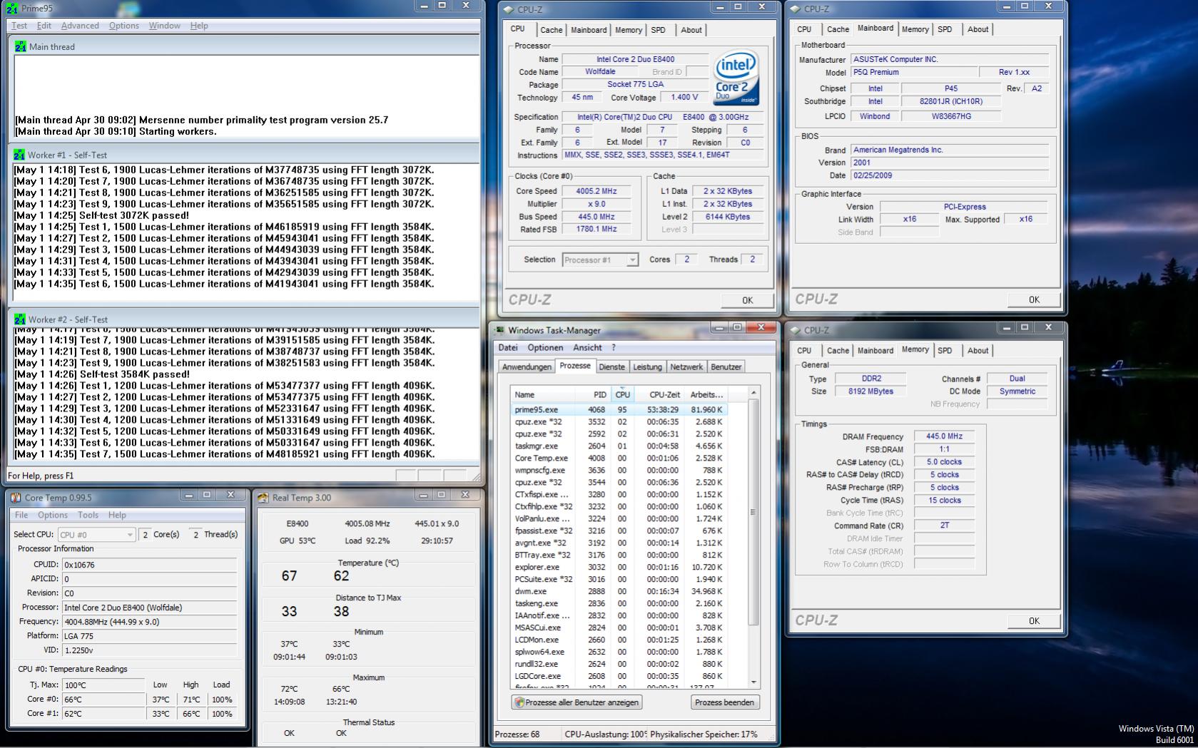

Mitm System bin ich jetzt bei 4,005 GHz bei 1,4V laut
CPU-Z unter Last. Das reicht mir denke ich, von 3,8GHz
auf 4,0GHz wars schon ein heftiger Spannungssprung.
(Ich weiß, mein E8400 in C0 ist echt nicht so der Hit)
4GHz in Kombi mit einer bis auf Anschlag übertakteten
GTX260 und einer unter Last zu gut wie nicht
wahrnehmbarer Geräuschkulisse sind für mich genau
das was ich wollte. Intel Burn Test hat das System bei
max. Belastung schon gut einen halben Tag bestanden,
jetzt mach ich grad den 24h Prime95 Test. Sollte ein
Kinderspiel sein. Temps liegen ja gut 15K unter denen
von ITB. Alles unter Luftkühlung bei geringst möglicher
Lüfterdrehzahl versteht sich.
Was noch aussteht: Checken, ob Multi 8.5 oder Multi 8.0
mit entsprechendem FSB und besserer RAM Frequenz
noch Vorteile bringt.
Edit1: Multi 8.5 lief bei mir bei 471MHz. Allerdings musste ich
dafür die FSB Volt leicht anheben und auch die Spannung
der NB.
Edit2: Multi 8.0 lief bei mir bei 500MHz. Spannung wie bei
Multi 8.5 und 471MHz. (leider bringts keine Punkte)

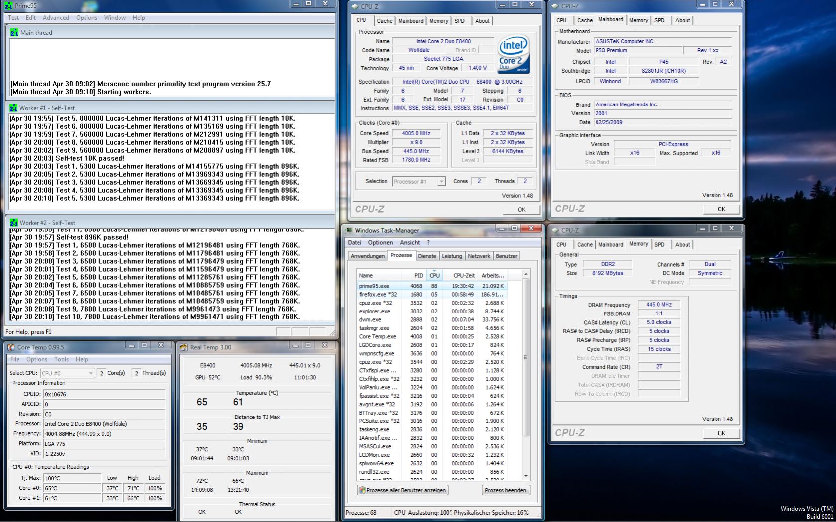

Moin!
Freut mich, das Dein Leiden endlich mal ein Ende hat, die 1,4V Last sind zwar immer noch ein bisschen viel, aber ich bin mir sicher, dass Du die Spannung, mit dem neuen Board, noch senken kannst.;)
definitiv nicht! Habe jetzt nochmal sehr viel Zeit reingesteckt, und jedes bisschen weniger Spannung und IBT läuft nicht mehr stabil. Momentaner Stand: 12h IBT stable, und 22h Prime95 stable. gegen halb 10 ist dann die 24h voll.
Hi!
Dann hast Du wohl, einen schlechten E8400-er C0 erwischt, ich habe auch einen, mit der gleicher VID von 1,2250V und für 4,2GHz, waren nur 1,336V Last nötig, soll aber nicht heißen, dass jede E8400 C0 so gut geht/gehen soll!;)
jupp sieht wohl ganz so aus. Dafür hab ich das System jetzt stable nach MEINEN Anforderungen. Was ich noch versuchen werde: 500MHz FSB und 4GHz um evt. noch ein bisschen mehr aus dem RAM rauszuholen. Der geht ja bis 1012MHz. Ist also mom. mit 890MHz noch nicht ausgereizt.
so, es ist geschaft. Die 24h Prime liegen bei weitem hinter mir.

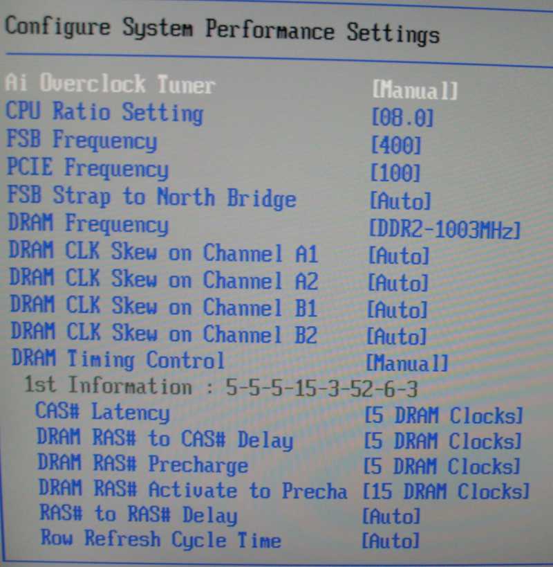

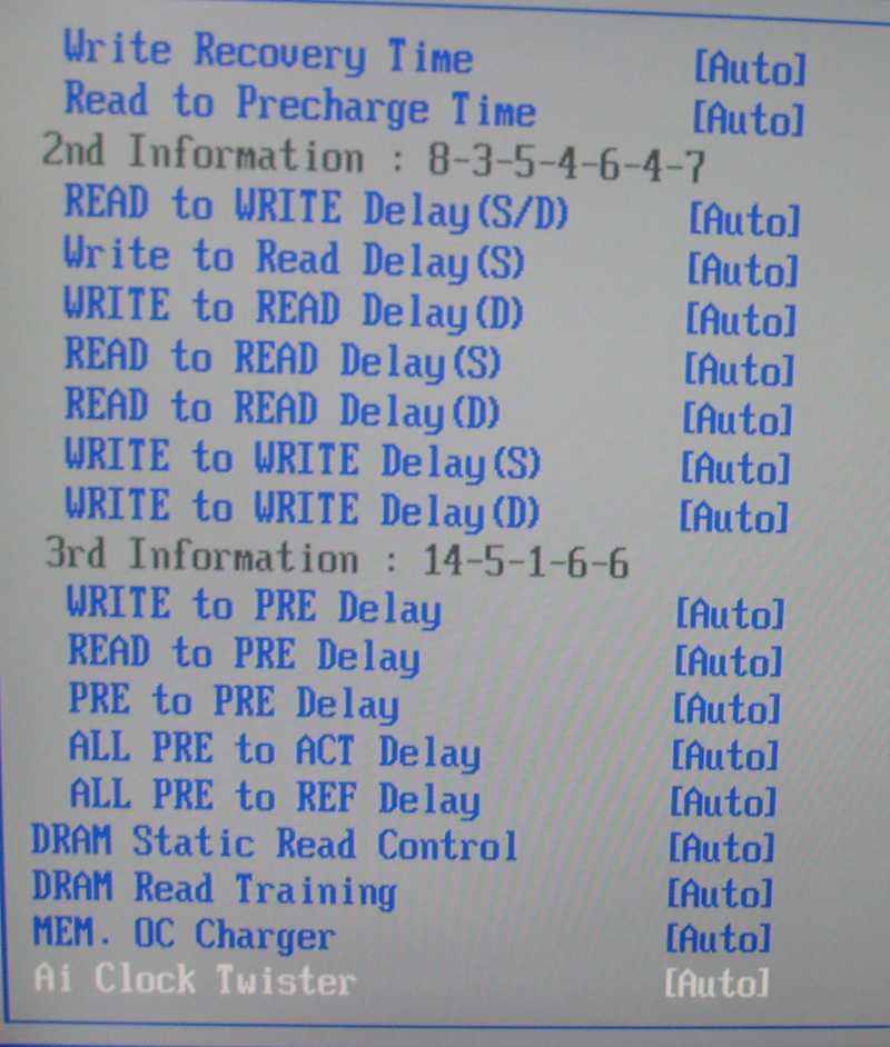

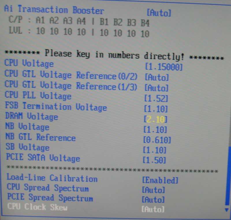

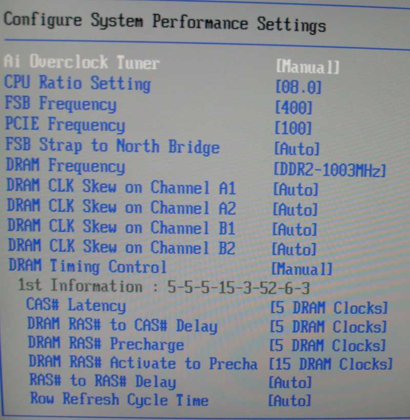

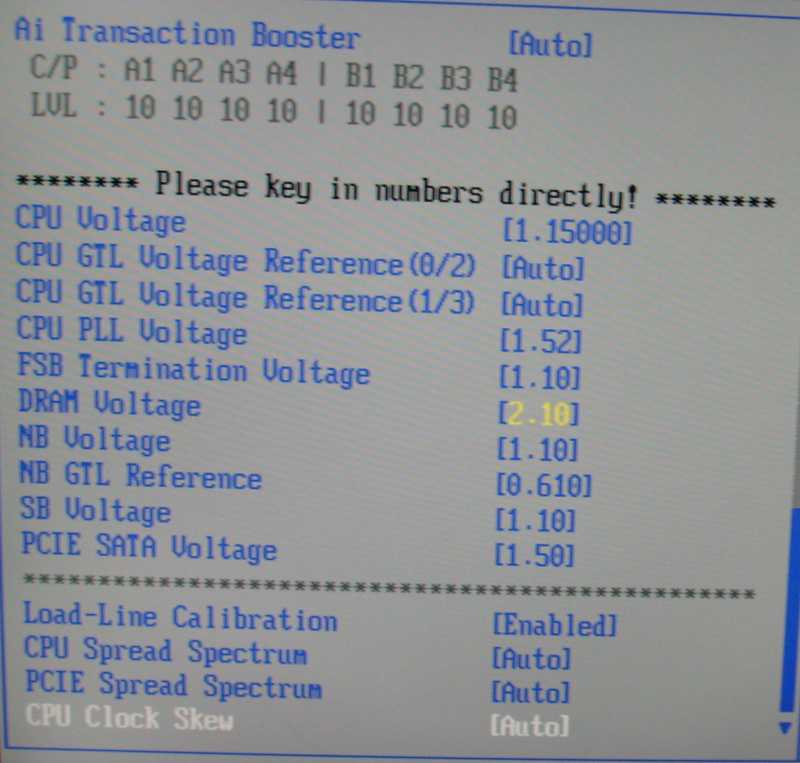

ich hab meinen Q9450 auf 3200 MHz getaktet.
Was kann man an den Settings noch verbessern?
Der letzte Wert ist nicht mehr zu sehen:
CPU Margin Enhancement: Performance Mode
Ich hab die CPU leider noch nicht stabil bekommen
unter 1.15V. Liegt aber mit Sicherheit daran, dass ich
die anderen Werte fast alle am unteren Ende fahre.

Um die 3.2 Ghz stabil zu kriegen wirst du die Vcore sicher erhöhen müssen. 1.15v sind mit sicherheit zu wenig, da werden auch die anderen Werte nicht viel helfen
Nimm den 333 Strap, läuft meißt besser.
FSB voltage erhöhen bei FSB von 400, probier mal 1,22.
Mit voltcore kannste von 0.85-1,36V spielen, sollte aber mit 1,25 oder ähnlich funzen. Temps unter last(prime) nicht höher wie 65-70°C.
Das ganze mit Prime fixen.

@dirky:
Okay, das probier ich mal. Die Funktions dieses FSB Straps habe ich noch nicht
ganz durchschaut. Momentan wird die CPU nicht heißer als 62°, aber wir haben
auch noch keinen Hochsommer, deswegen wollte ich den VCore so niedrig wie
möglich bekommen.
Ja schon klar mit der Temp/vcore. Aber wirst du nicht rumkommen^^.
Mit dem strap...ist einfach so, der 333 läuft meist besser(habe ich auch erst über das Forum erfahren).
Den prime Link zum testen hatte ich dir ja in deinem anderen thread schon gepostet^^. Welchen cpu cooler hattest du noch?
achso, die GTL`s erstmal auf Auto lassen und ertsmal die CPU stable machen.
vNB würde ich bei deiner Vollbestückung auch auf 1,2V machen.
