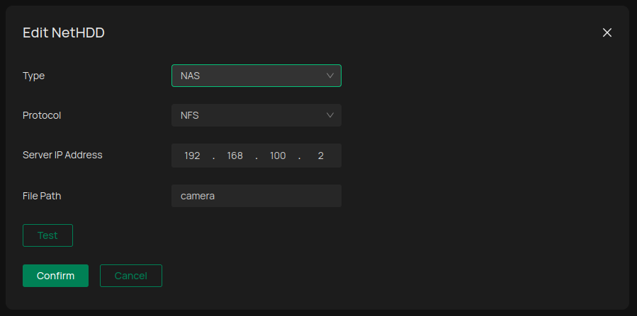

Aber ich habe in der Kamera gar keinen User angegeben. Das geht auch gar nicht. Mein /camera Share ist einfach global offen.
Dann bringt mir das mit der Quota pro User ja genau gar nichts? Ich bräuchte die Quota also explizit auf der Freigabe.

Die Kamera ist der Client. Der Screenshot oben stammt aus dem Webinterface der Kamera. Mehr kann man da nicht einstellen. Deshalb ist /camera auf dem NAS auch einfach eine NFS-Freigabe ohne jegliche Zugriffsbeschränkungen.
Wenn ich mich nicht irre, laufen unauthentifizierte Zugriffe über den integrierten 'guest' User.
