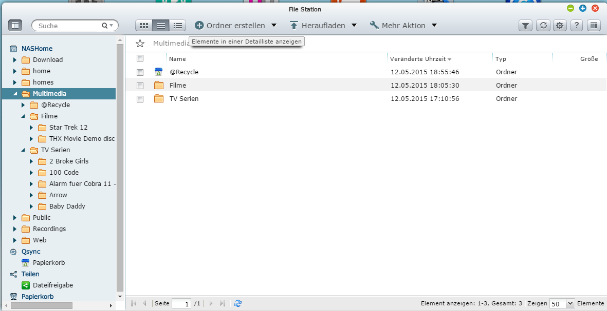

Ich habe nur die File Station und da sehe ich keinen userdata Ordner.
Also ein Ordner Multimedia der schon da war, darin habe ich dann die Ordner Filme und Serien erstellt und darin befinden sich dann weitere Ordner und darin sind dann die Videos welche in mkv vorlieren bzw blu ray struktur.
