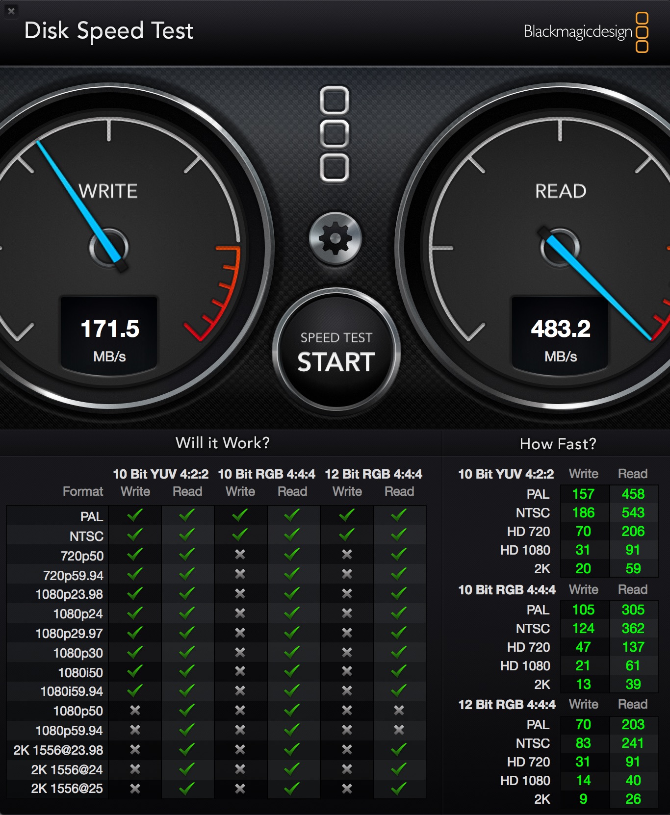

Ich hab das TS-831X jetzt seit einer Woche an meinem Mac über 10GbE mit bislang 3x8TB WD Red im Raid5 im Betrieb.
Die Geschwindigkeit ist sehr gut, jedenfalls bei bislang drei Platten im Raid5.
Im Raid0 mit 2x8TB WD Red kam ich im Schnitt auf 210MB/s Schreiben und 550MB/s lesen.
Zudem angenehm leise!
Meiner Meinung nach das ideale NAS als Fileserver, Cloud und Backupstorage und das Ganze für den kleinen Geldbeutel.
Für anspruchsvollere Anwendungen ist der ARM sicher nicht potent genug, aber die brauch ich auch nicht.

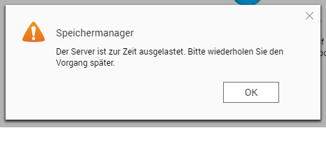

ich bin neu hier und suche - was sonst? - Hilfe. Ich betreue seit einigen Jahren ein Netzwerk mit ca. 50 Anwendern, ein paar Servern, diversen PC's und NC's. Da es in diesem Forum bereits einen Thread zu diesem Teil gibt, habe ich mich da mal mit meinem Problem angehängt.
Nach einer schlechten Erfahrung mit einem Totalverlust eines Hyper-V-Servers und aller darauf laufenden VM's will ich mir neben der normalen Datensicherung (Daten haben wir keine verloren) nun auch eine Serversicherung aufbauen.
Dieses Teil habe ich dafür angeschafft und nun seit ein paar Stunden hier stehen. Eingebaut habe ich 8 vorhandene Seagate 2TB-Platten, die zuvor in anderen Backupservern problemlos Dienst getan haben.
Wie von der Kiste gewünscht, gab es erstmal ein Firmware-Update. Allerdings ließ sich das über die Web-Oberfläche online gleich mal nicht installieren. Erst nachdem ich das Update manuell herunter geladen und über den QFinderPro und die Anmeldung von dort von meinem PC aus hochgeladen und angeworfen hatte, lief es dann durch.
Die 8 Platten werden alle anstandslos erkannt und als "Gut" angezeigt. Damit sollte dem Aufbau des Speicherpools nichts mehr im Wege stehen. Ich wollte es schnell und einfach gestalten. Also sollte es ein RAID5 aus allen 8 Platten werden.
Nur leider hat das nicht funktioniert. Unten steht die Fehlermeldung. "Der Server ist zur Zeit ausgelastet". HALLO! Womit denn bitte? Mit dem Aufbau des RAIDs??? Wenn es dafür nicht mal reicht, was kann man denn sonst damit machen?
Natürlich habe ich das mehrfach probiert. Auch in anderen Konfigurationen (RAID5 mit 1 x Spare, RAID6). Jedesmal kam die gleiche Fehlermeldung. Das ist ja wohl ein Witz. Da ich auch das Mailing schon eingerichtet habe, kommt auch noch diese überaus hilfreiche Meldung per Mail hinterher:
Server Name: PXXXXX
IP Address: XXXXXXXX
Date/Time: 2016/10/20 18:06:43
Level: Error
Failed to create storage pool.
Trotz der Fehlermeldung scheint die Kiste noch irgendwas erfolglos zu tun. Denn sieben Minuten nach dem ersten Mail kam genau das gleiche hinterher. Ich lasse das jetzt einfach mal über Nacht so laufen. Wahrscheinlich habe ich morgen früh 70-80 solche Meldungen in meinem Postfach und immer noch keinen Speicherpool :rolleyes:.
Hat dazu jemand eine Idee? Oder kann ich das Ding morgen gleich wieder zurück schicken?
