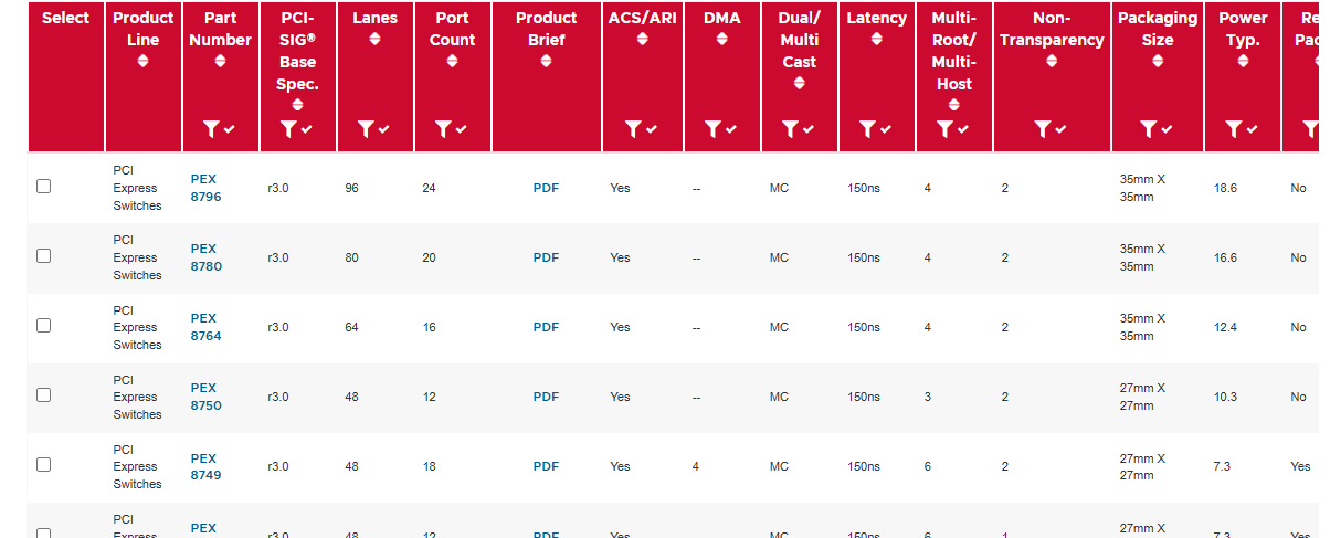

Weil M.2 SATA praktisch am am aussterben ist und woher sollten die Lanes für M.2 PCIe kommen?SApitz schrieb:Warum nicht mit M.2 anstelle von 2,5"?

Da kommt man in Schwulitäten bzgl. der benötigten PCIe-Lanes.SApitz schrieb:Warum nicht mit M.2 anstelle von 2,5"?
Keinen!Krik schrieb:12 M.2s würde 48 PCIe-Lanes benötigen. Gibt es überhaupt einen Chipsatz, der so viele anbietet? Wie viele Chipsätze müsste man aneinanderhängen, um die Lane-Zahlen zu erreichen?
