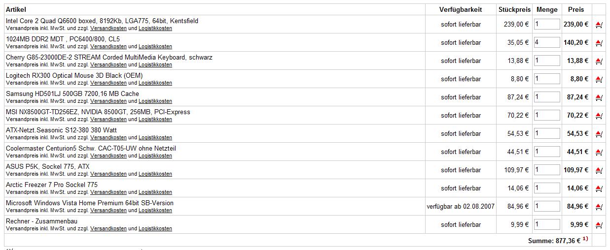

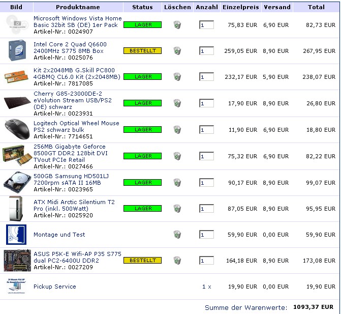

danke für alle tips. anbei mal meine wohl finale zusammenstellung:
Meiner Erfahrung nach profitiert Intel nicht (oder recht wenig) von Speicher, der schneller als der FSB ist.
Also ob die Karte gut für HDV stuff ist wage ich zu bezweifeln. Wenn du schon unbedingt ein von AE nicht ausgenutzte Karte (AE unterstützt soweit ich weiß noch kein DX10 genau wie alle anderen Videotools) nehmen willst dann nimm mal lieber eine mit 256bit Speicherinterface.
aber wenn du unbedingt die 8500'er nehmen willst kannste ja mal schreiben ob sie gut geht. Ich würde für solche sachen immer noch auf DX9 setzen und da zuschlagen, denn es funktioniert und die performance stimmt.
um ganz sicher zu sein ob die Karte gut mit AE und co funktioniert würde ich an deiner stelle den Support anrufen um rauszufinden welche Karte gut is und welche nicht. dann ist das auch offiziell abgesegnet.

HALT HALT HALT! Noch nicht bestellen
Wenn du bei mindfactory bestellst, musst du die Artikel über www.hardwareschotte.de raus suchen, und dann bei mindfactory öffenen und in den Warenkorb legen!
und Warum überhaupt bei mindfactory ? Wenn du den PC Zusammenbauen lassen willst, kommt du bei www.hardwareversand.de vie günstiger weg!
Außerdem ist das System LAUT!
- Der Intel Boxed Lüfter mit dem Q6600 ist extrem laut unter Last
- Das Noname NT im Gehäuse ist mit Sicherheit lauter als ein Bequiet oder Seasonic
- 4 GB in 2x2048 Riegeln ist viel zu teuer! Ich würde 4x1 GB nehmen, dann kannst du zwar nicht mehr Nachrüsten, aber das das nötig ist, halte ich eh für mehr als unwahrscheinlich, da 4 GB schon völlig übertrieben sind, und Bald eh DDR3 raus kommt ( lukrativ wird ),
- Mit einem 32 BIT Windows kannst du die 4 GB RAM nicht verwalten! Es kann nur mit ca. 3.2 Gb Arbeiten!
- Was willst du mit einem P5K Deluxe ?
- Wo ist der DVD Brenner ? Hast du schon einen ? Vermute mal ja , daher lasse ich den in meiner Zusammenstellung auch erstmal weg!

Hi Floschmann,
danke für dein ausführliches Feedback :) !
>> Warum?
>> Ok, habe nur mit Mindfactoy extrem gute Erfahrungen gemacht (kulant und schnell). Sehe gerade bei hardwareversand kostet der Quad fast 180€ mehr?
Intel Core 2 Quad Q6600 boxed, 8192Kb, LGA775, 64bit, Kentsfield
Versandpreis inkl. MwSt. und zzgl. Versandkosten und Logistikkosten
sofort lieferbar 424,06 €
>>Ok, also anderen Lüfter
>> Da das Gehäuse von Artic Cooling ist und auch die Tests dazu ganz gut sind, habe ich mich dafür entschlossen
>> Also reichen auch 3GB?
>> Brauche Firewire und WLAN
>> Habe ich noch einen hier
Bitte mal beantworten:
- brauchst du Firewire ? > Ja
- brauchst du RAID ? > mmh, noch nicht
Ich würde es dir wie folgt empfehlen:
https://www.computerbase.de/forum/attachments/unbenannt-jpg.72664/
>> Ps: Welche DirectX 9 Karte sollte ich nun nehmen?
Dafür dürfte der Service bei Mindfactory deutlich besser sein...
Hier im Forum scheint es verboten zu sein, woanders als bei hardwareversand zu bestellen...
Frag mich, wie viele hier bei dem Schuppen für 5 € die Stunde arbeiten...
