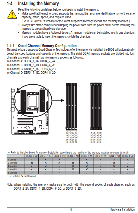

Was passiert wenn man bei einem Quadchannel Interface wie beim Gigabyte X399 Aorus Gaming 7 nur 2 Riegel nutzt ist bekannt. Man hat nur Dualchannel.
Hätte man dann Tripplechannel wenn man 6 Riegel nutzt oder wird das ganze anders verwaltet?

Handbuch?
Das mit dem Triple schlag Dir aus dem Kopp.
Deswegen machen sich die Motherboardhersteller die Mühe und erstellen Handbücher um dort dann u.a. auch Vorgaben/ Empfehlungen für den RAM zu machen wie er gesteckt werden soll.
So auch hier
Quelle: http://download.gigabyte.eu/FileList/Manual/mb_manual_x399-aorus-gaming-7_e.pdf
Folgt man den Vorgaben, die im Handbuch zu finden sind, ergibt sich dass bei 2 Riegeln wenn sie korrekt nach Vorgabe/ Empfehlung gesteckt sind, es sich um Dual-Channel handelt. Denn es werden nur die Kanäle A und B belegt. Bei 4 Riegeln, diese richtig gesteckt ist es Quad-Channel.
Es gibt beim X399 kein Triple-Channel. Wenn der Quadchannel Betrieb nicht möglich ist, dann fällt er auf Dual Channel zurück.
Ob bei bei 6 Riegeln dann ein Teil mit Quad und einer mit Dual läuft weiss ich nicht sicher, ich bezweifel es aber stark, weil es Synchronisationsprobleme geben kann.
Das Handbuch sollte weiterhelfen, ich würde bei Quad-Channel aber immer nur mit 4 oder 8 Modulen gleicher Größe arbeiten. Ich persönlich halte nichts davon, eine teurere Plattform zu verwenden und sie dann künstlich zu beschränken.
