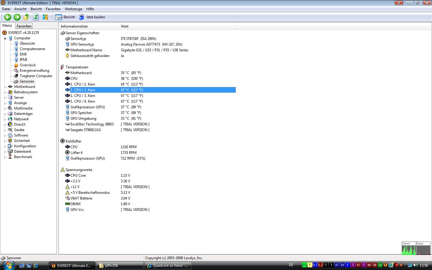

Habe mir nen neuen Kühler für meinen Q6600 gegönnt! Nun bin ich ziemlich ratlos!
Im moment läuft er @ default! Und hat ne höhere Temp wie der Boxed Kühler! (42 Grad) siehe Pic
Unter Prime schiesst die Temp nach 2 Sekunden auf 62 Grad!
Kann das ein auslesefehler sein?

Öhm.. ich sehe da 32° Deckel und 38° Coretemp.
Halte ich für völlig normal.
Was hast Du Dir denn gewünscht?
GPU-Temp ist die Graka :-)

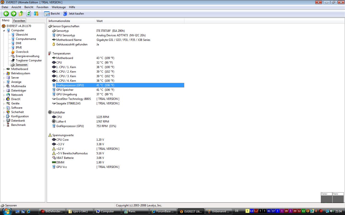

Ich weiss! Hab nochmal ein Screen machen müssen weil das Bild wegwar! Auf dem anderen waren die Cores auf 42 Grad!
Aber es kann doch nicht sein, dass mit 1,2V unter last die Temps auf über 60 gehen oder?
Hier noch ein Bild unter Last@ 1,15V @ 3150Mhz (Komisch weniger als @ Stock)
Bin ehct entäuscht von dem Kühler! Da war der Boxed gleich!

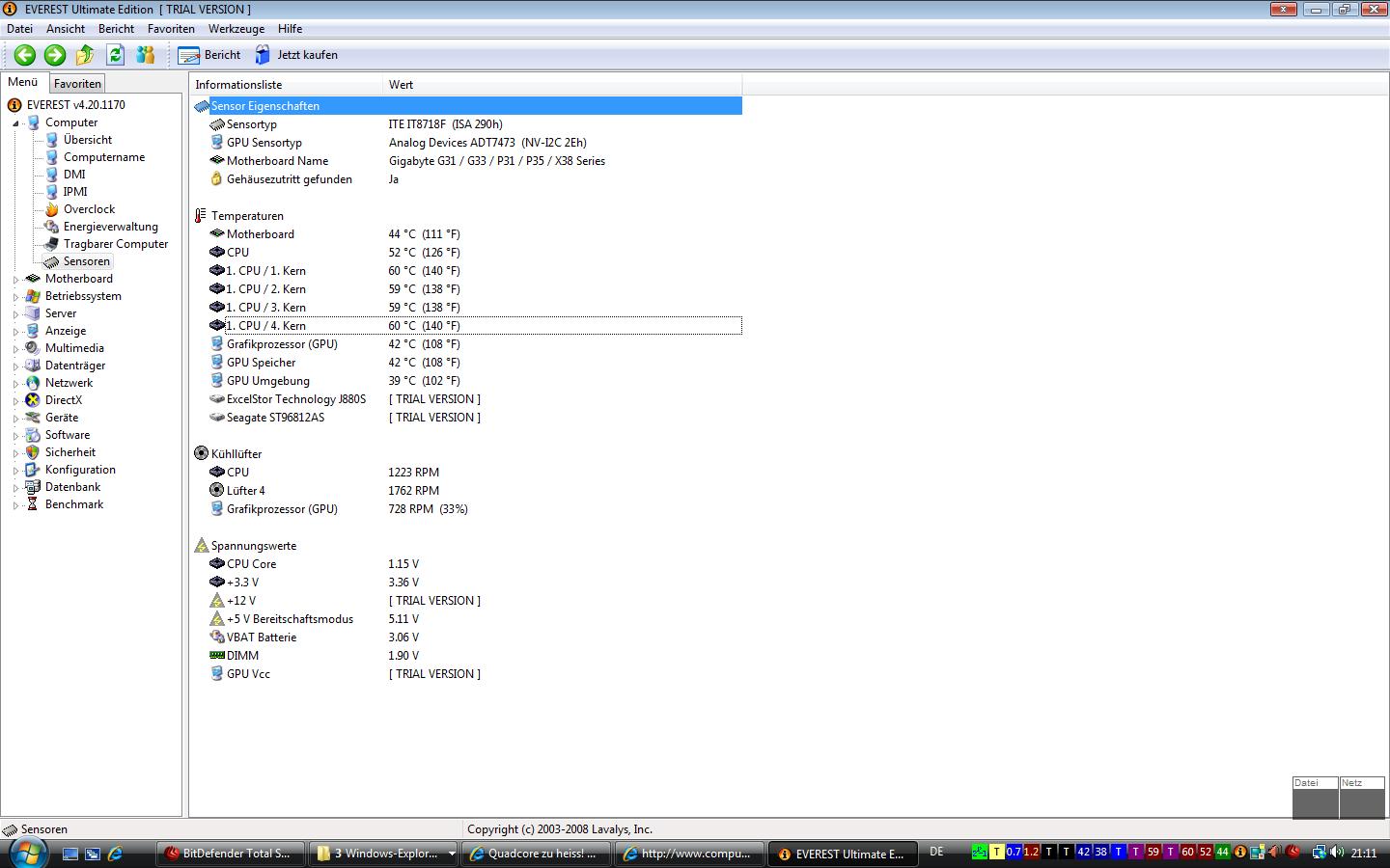

Hab mir 600 / 800 und 1200 Schleifpapier besorgt und habe meinen HS der CPU sowie die Fläche des Kühlers Plangeschliffen!
Und sie da! ICh denke Bilder sprechen mehr als 1000 Worte! Die Temps sind nach nunmehr 2h Prime @ 3,3Ghz :-)
Nun tut mir aber der Arm sowas von schmerzen! Habe jetzt 4h geschliffen! Ich denke ich hätte noch bessere Temps wenn ich noch länger geschliffen hätte aber das ist echt ne Tortur! Die sich aber mehr als gelohnt hat!
Danke Nochmals
