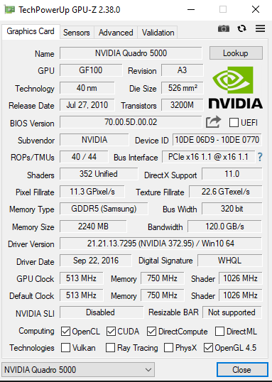

Theoretisch schon. Aber es ist unwahrscheinlich, dass ein normales Bios-Update so etwas ändert. Welches Bios ist denn z.Z. installiert (z.B. mit GPU-Z bestimmbar)?
Ich hoffe das hilft weiter ich kann auch die .rom hochladen, wenn das hilft.

Da bekomme ich ein Firmware image PCI Subsystem ID (103C.0770) does not match adapter PCI Subsystem ID (10DE.0770)
Amaoto schrieb:
Du kannst in der Sammlung von TechPowerUp schauen. Das "5D" im String bestimmt die Board-Revision.
Es gibt zwar eine Version 70.00.5D.00.03 von HP: https://www.techpowerup.com/vgabios/163958/163958 (offiziell hier). Dass das aber etwas ändern wird, bezweifle ich eher.
und die Offizielle ISO bekomme ich nicht gebootet aber die sieht auch nicht so aus als wäre sie bootable.
Ja, "103C" ist die ID von HP, "10DE" die generische von Nvidia. Um das zu übergehen, gibt es den Switch -6 in nvflash.
Aber wie schon gesagt, ich würde da nicht zu viel von erwarten. Im schlimmsten Fall kann es sogar Nebenwirkungen geben (z.B. dass das Mainboard keine Grafikkarten bestimmter Hersteller erlaubt o.Ä.). Die Inkrementierung der letzten Stelle in der Versionsnummer deutet nicht auf grundlegende Änderungen hin.
Ergänzung: Hier ist der Changelog: ftp://ftp.hp.com/pub/softpaq/sp54501-55000/sp54711.html

Der letzte Punkt klingt zwar ein wenig in die Richtung, aber ich weiß nicht, ob es das ist.
Den Link zur ISO oben habe ich durch einen ausführbaren SoftPaq ersetzt. Den kann man auch mit z.B. 7-Zip öffnen und das Bios direkt extrahieren. Dann weiß man zumindest, dass man eine unmodifizierte Originalversion hat.
