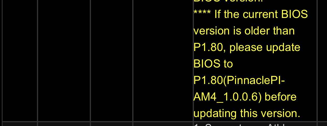

Hast du die Anleitung gelesen? Lt AsRock sind bei bestimmten Versionen darauf zu achten , nicht direkt das neueste sondern Version für Version zu flashen
https://www.asrock.com/MB/AMD/Fatal1ty B450 Gaming K4/index.de.asp#BIOS
Beispiel:

Wenn ursprünglich ein älteres BIOS als 1.80 drauf war, dann würde ich erst mit dem Ryzen 2700 auf das 1.80 flashen.
Dann CMOS clear und dann erst nochmal das 5.30 flashen.
Wenn dann das 5.30 geflasht ist, wieder einen CMOS clear und dann den 5700X verbauen.
