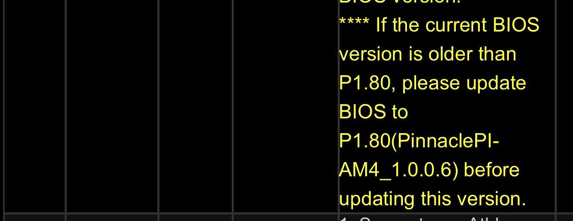

Hast du die Anleitung gelesen? Lt AsRock sind bei bestimmten Versionen darauf zu achten , nicht direkt das neueste sondern Version für Version zu flashen
https://www.asrock.com/MB/AMD/Fatal1ty B450 Gaming K4/index.de.asp#BIOS
Beispiel: Anhang anzeigen 1223768
Das dürfte meines Wissens nach nicht funktionieren, wenn dein flashen insgesamt erfolgreich gewesen sein soll, da bei B450 dann der 2700x nicht mehr supportet wird (Bei Ryzen5000 Bios)

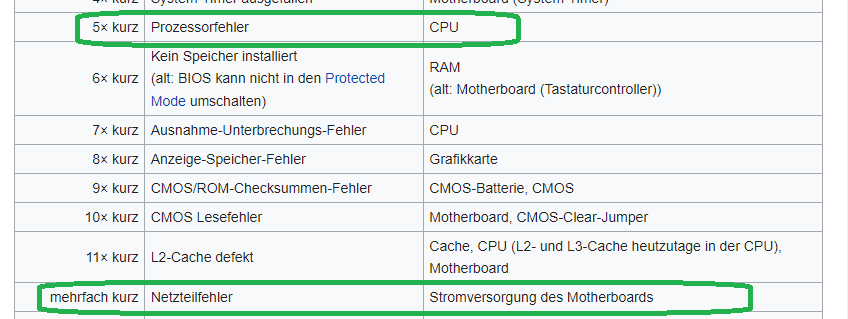

Cerebral_Amoebe schrieb:
3× langFehler im Tastatur-InterfaceMotherboard
5x lang gibt es bei AMI nicht
https://de.wikipedia.org/wiki/Liste_der_BIOS-Signaltöne
Aber 5x kurz. Und Mehrfach lang, wobei mehrfach 2 bis 9, oder mehr bedeuten kann.
