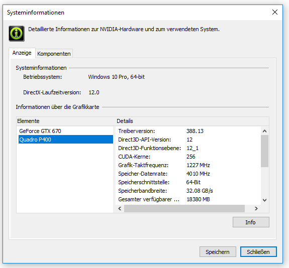

Also meine GTX670 mal dazu gesteckt -> Boot funktioniert, Karte wird im Gerätemanager erkannt aber die Anzeigen tauchen nicht auf, keine Option einen Monitor damit aufleuchten zu bekommen.

Zumal den Treiber die Karte komplett erkennt wenn sie zusätzlich zur 670 gesteckt ist.
