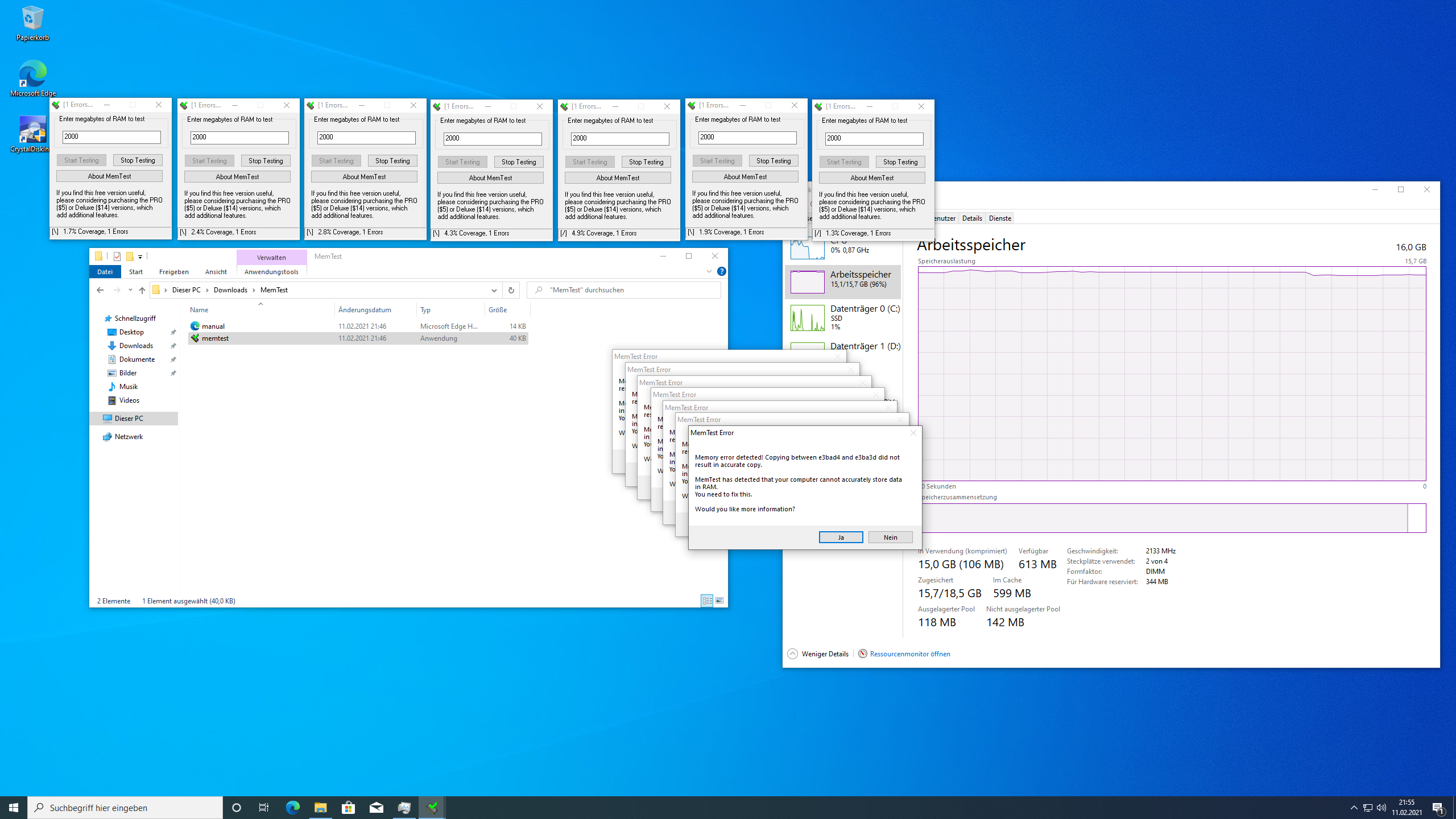

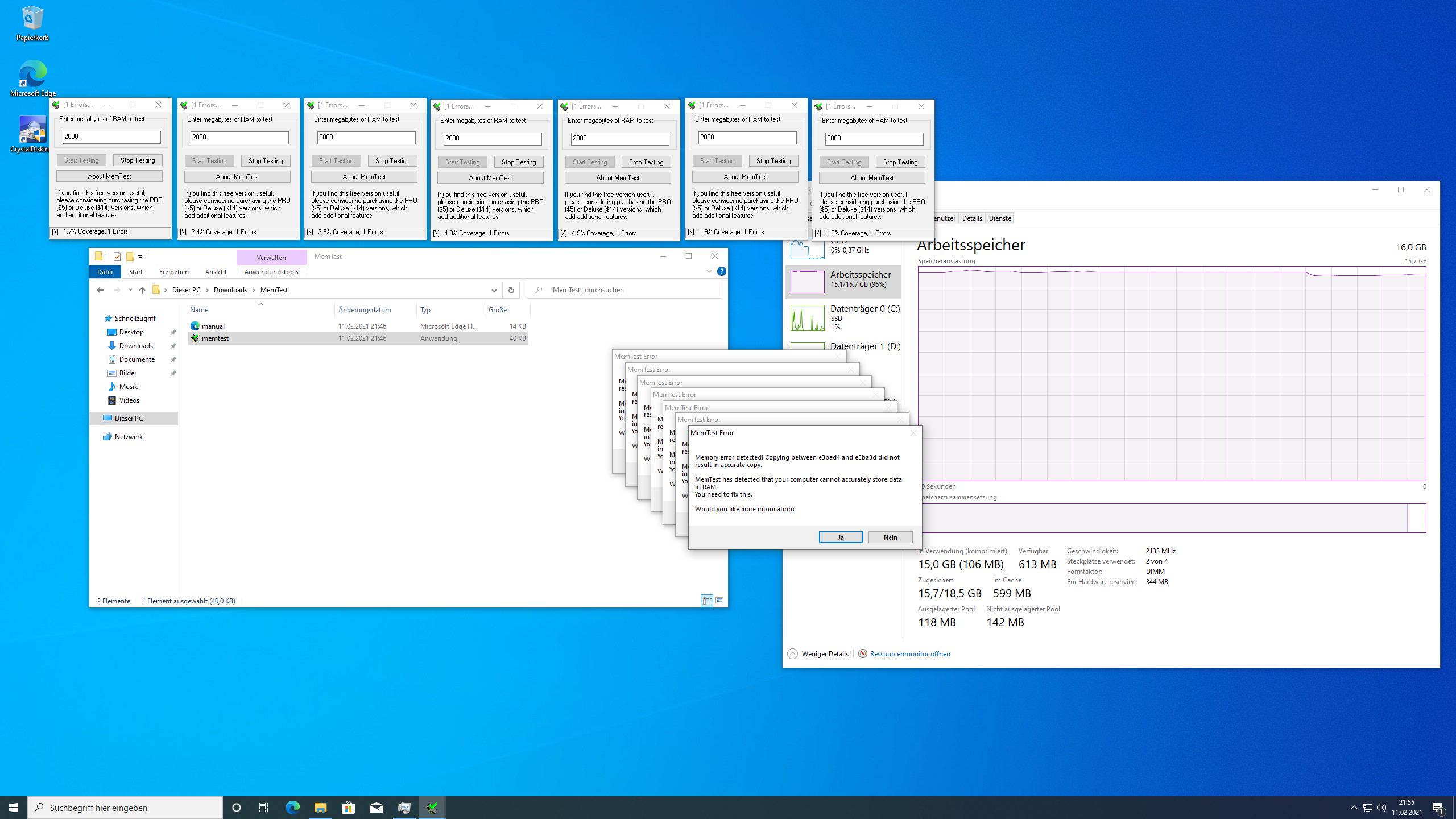

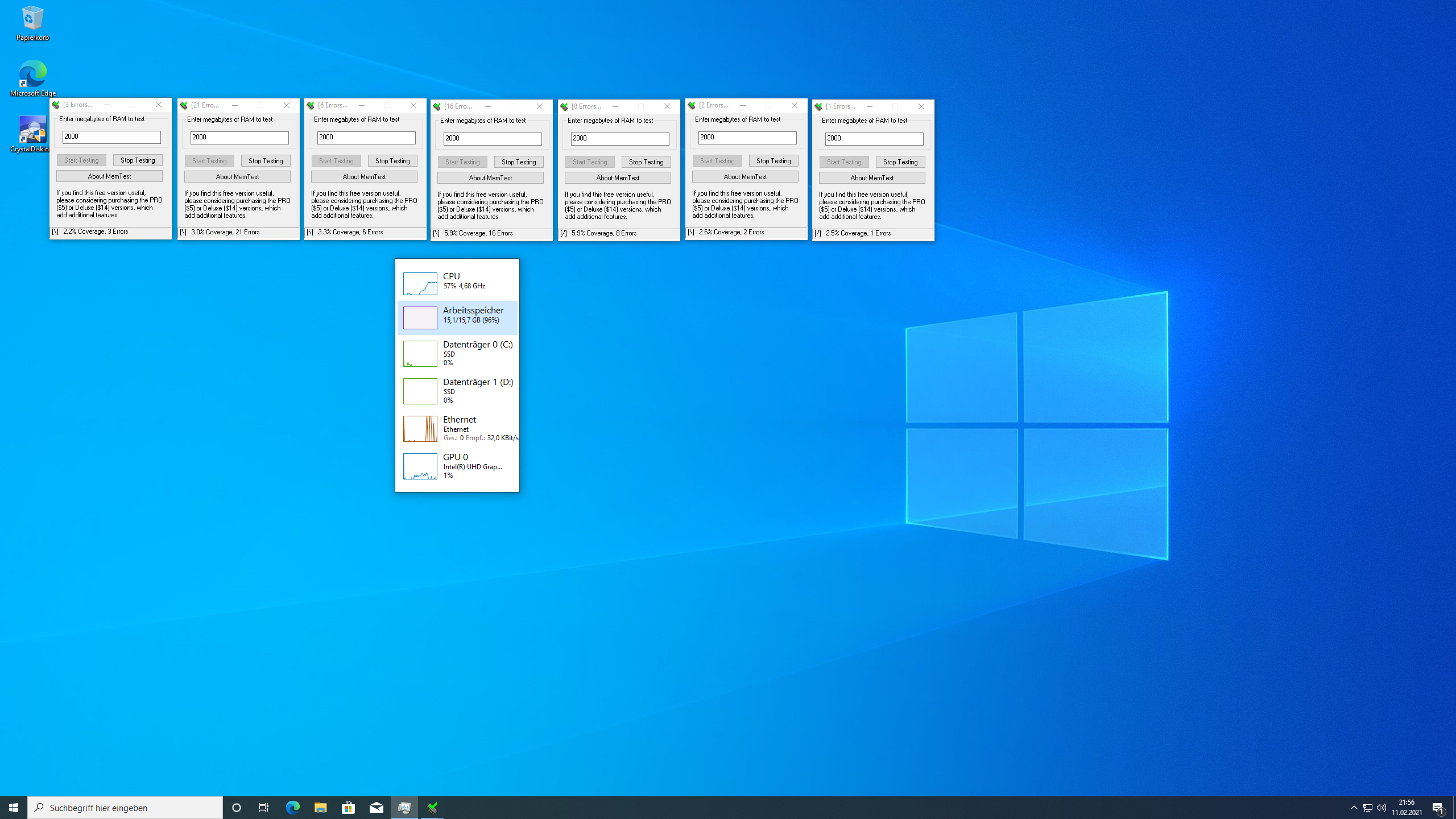

Habe irgendwann den PC nicht mehr anbekommen. Nach einem CMOS-Reset läuft der Rechner wieder. Habe es diesmal default auf 2133Mhz laufen lassen, weil ich dachte dass es vielleicht am XMP Profil liegt und mit Memtest den RAM überprüft.
Folgende Fehler kamen :
Nachdem ich die ganzen Fehler wegklicken musste, war das Schlussbild folgendermaßen:
Mehrere Fehler auf jedem Test, der Test lief zu dem Zeitpunkt nur paar Minuten.
Kann man in diesem Fall davon ausgehen, dass der RAM einfach defekt ist? Oder inkompatibel mit dem neuen Board/Intel-System?

Aber diese Fehler auf den Bildern treten ja ohne das XMP-Profil ein, also Default auf 2133 Mhz.
Das mit Memtest86 kann ich mal machen.
Habe das normale Memtest anschließen geschlossen und nochmal gestartet, jetzt läuft der Test seit einer halben Stunde ohne jeglichen Fehler.
Also habe einen USB-Stick mit Memtest86 bootfähig gemacht und den Test gestartet.
Nach vielleicht 15 Sekunden nachdem der Test angefangen hat, erschienen auf dem Bildschirm komische Zeichen und den Rechner ist abgestürzt. Anschließend ging er wieder in einer Bootschleife ohne Bild.
Ist das nun der sichere Beweis dass der RAM defekt ist? 😅
Nach einem weiteren CMOS-Reset läuft er wieder.
Ja, ich denke man kann davon ausgehen dass der RAM defekt ist.
Natürlich die absolute Sicherheit wäre es noch in einem anderen System zu verbauen, aber wie es für mich aussieht spuckt der dir ja Fehler aus selbst auf dem JEDEC Standardtakt ohne XMP aus, und das sogar ziemlich schnell schon beim ersten Durchgang.
Falls es nicht das MB ist bräuchtest du leider neuen Speicher wie es aussieht.

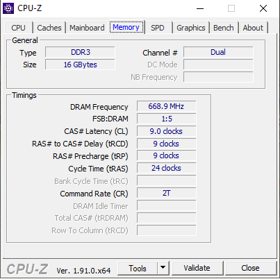

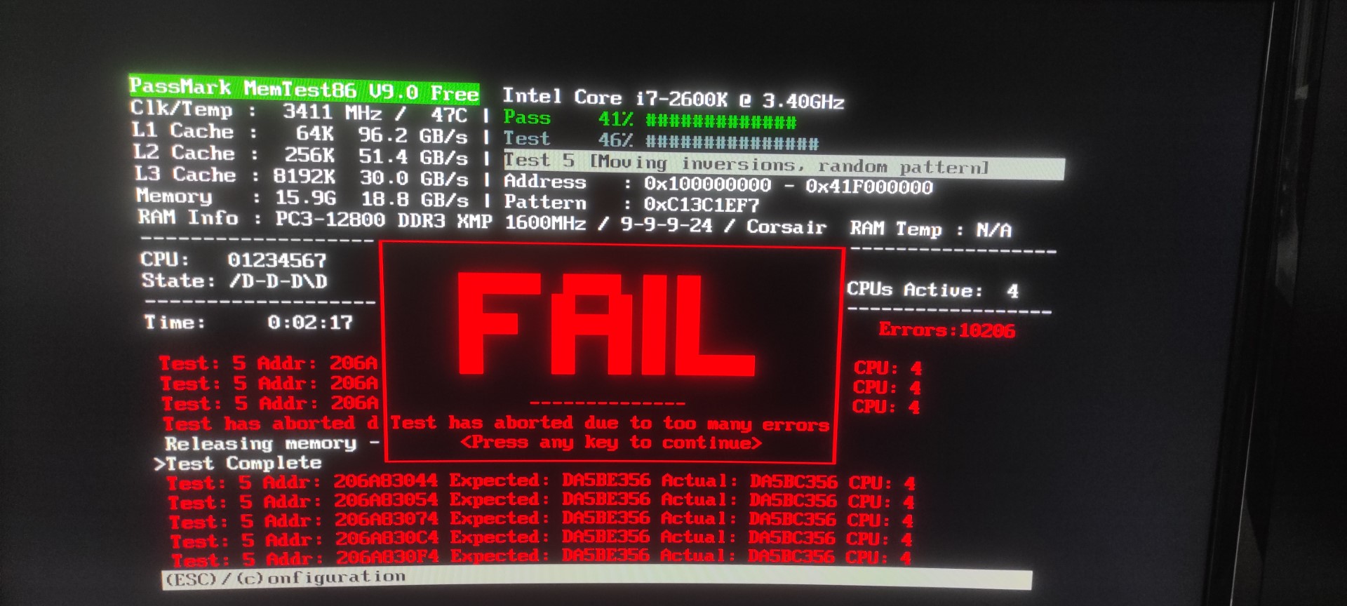

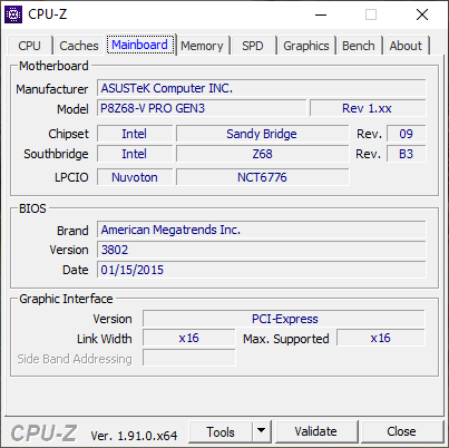

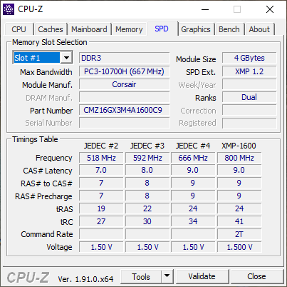

Moin. Da ich den genau gleichen Titel gewählt hätte mache ich hier weiter.

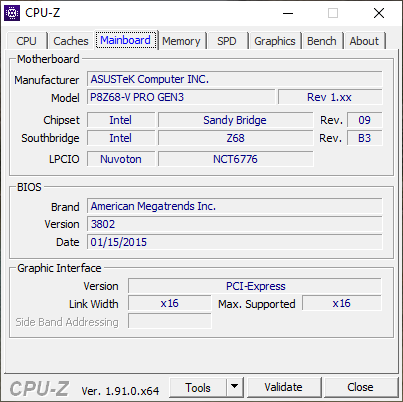

Problem: Zufällige unregelmässige bluescreens. Im Bios alles auf Werkseinstellung.
Meine Fragen:

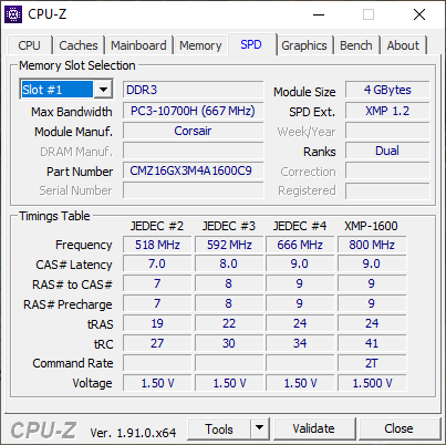

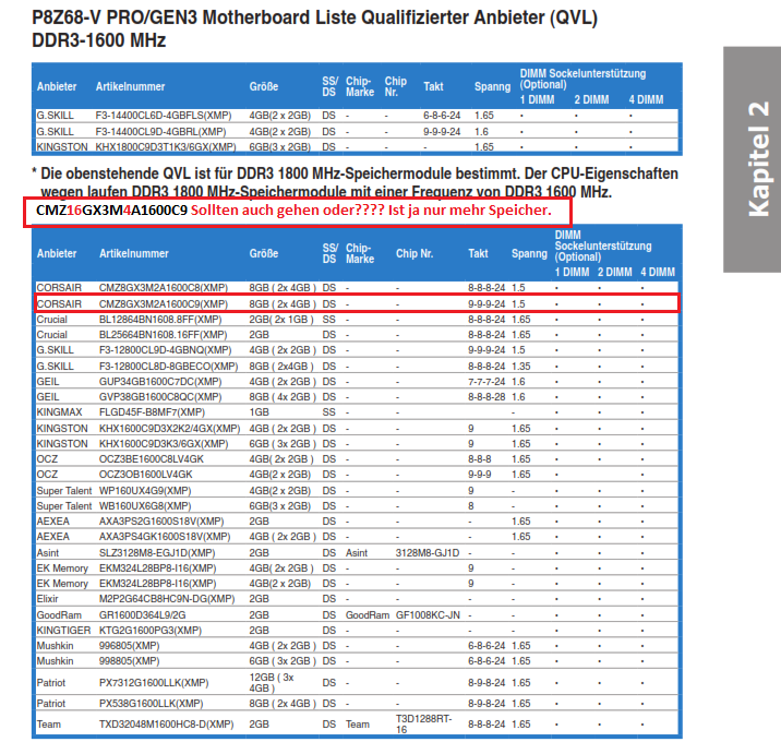

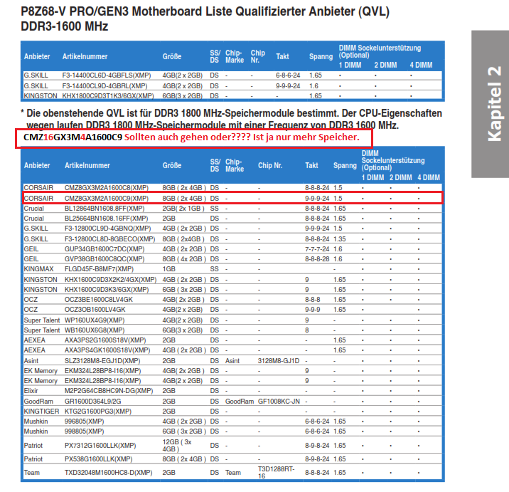

1 - Sollten meine CMZ16GX3M4A1600C9 (unglaublich 10 Jahre später noch für 105.- erhältlich :p) nicht auch kompatibel sein? In der Liste sind nur CMZ8GX3M2A1600C9 aufgeführt.
2 - Soll ich gegentesten? Es könnte ja theoretisch auch der Steckplatz vom Mainboard sein. Da müsste die Grümpelkiste her.

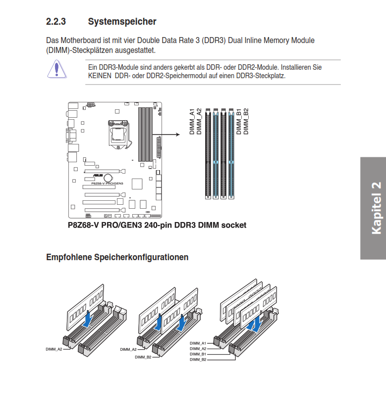

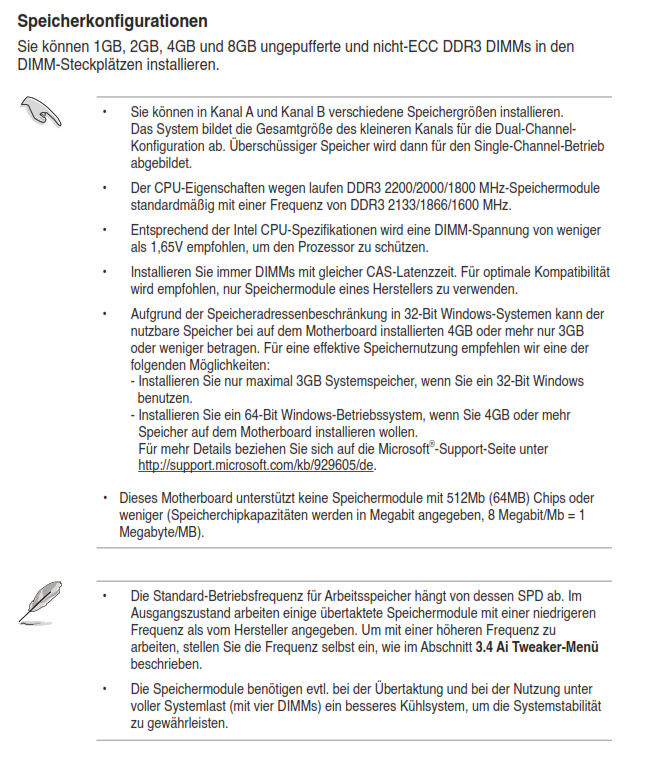

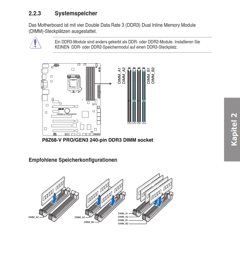

3 - Ich finde es nicht mehr aber habe letztens im Forum was gelesen, dass die in der richtigen Reihenfolge bzw. jeder der vier Riegel im richtigen Slot sein muss. Kann das ebenfalls die Ursache sein?
Besten Dank schonmal für Eure Beurteilung.

1. Ja, eigentlich müsste das trotzdem kompatibel sein, obwohl es nicht aufgeführt ist.
3. Kann sehr wohl die Ursache sein. Die Reihenfolge kann durchaus eine Rolle spielen, das MUSS aber nicht der Grund sein.
