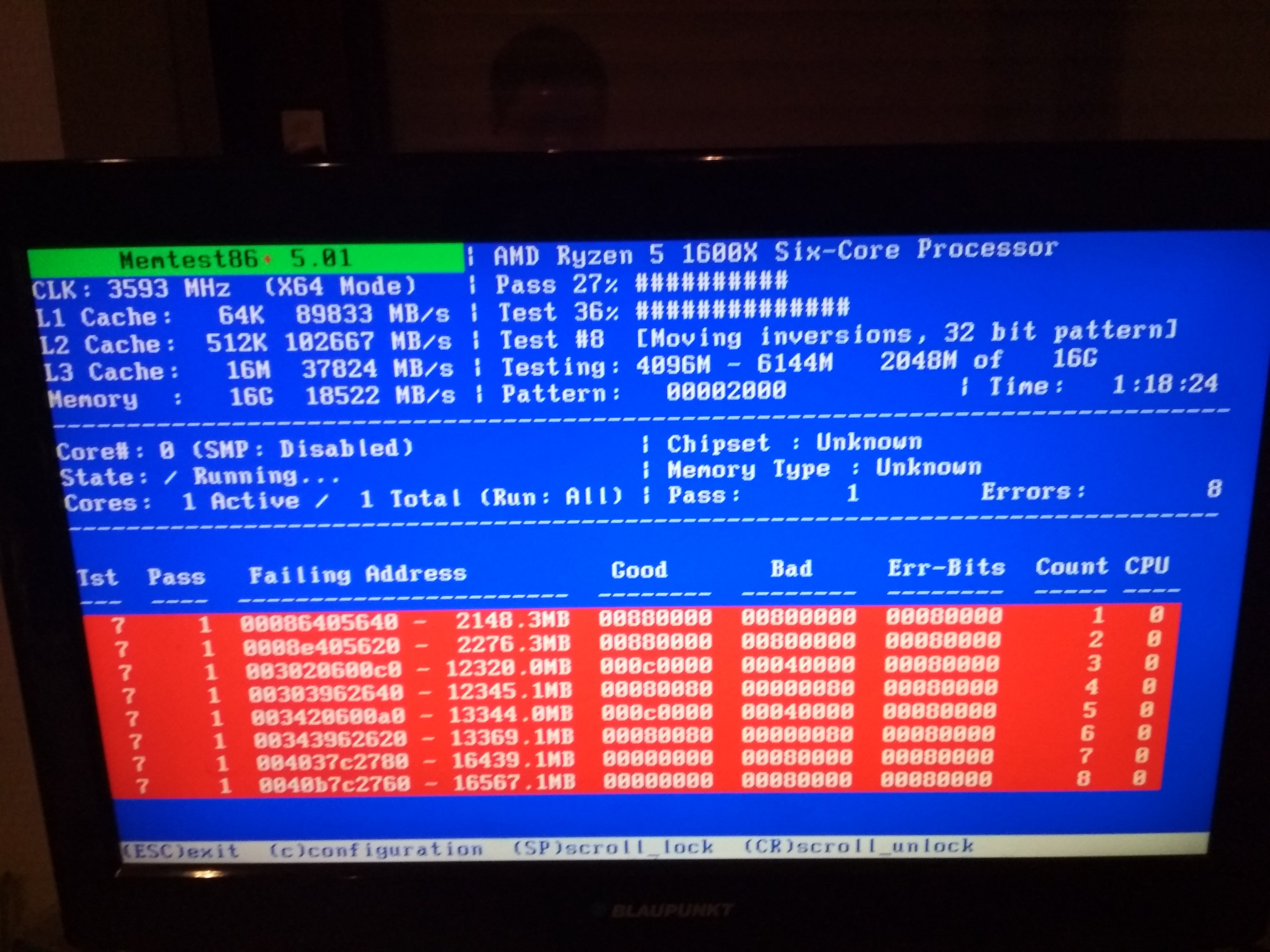

Wen ich den DOCP odert mit 3133 Mhz laufen lasse bekomme ich Fehler.
Anbei vom Test mit 3200Mhz.
Woher weiß ich ob es am Ram liegt oder daran, dass das Mainboard es nicht unterstützt?
Der Ram verhält sich genauso wie der Ersatzram, den ich von Amazon bekommen habe...

BIOS-Version ist welche ?
RAM-Module sind in A2 und B2 eingesetzt ? (2X 8GB )
einfach mal den oc rausnehmen und auf std. laufen lassen
der 1600x unterstützt offiziell ddr4-2666, alles darüber ist übertaktet. wenn es mit 2666 keine fehler gibt ist der ram in ordnung und du musst dich an das maximum rantasten.

Wie ist denn die genaue bezeichnung vom ram?
ist es dieser hier?
Wenn ja, ich kann auf beiden listen von asus keinen finden mit der bezeichnung F4-3200C15D-16GTZ.
Somit kann es gut sein das dieser nicht unterstützt wird.
Hier die links, bevor du ram kaufst immer gucken ob dieser auch unterstützt wird.
http://dlcdnet.asus.com/pub/ASUS/mb/SocketAM4/PRIME_B350-PLUS/PRIME-B350-PLUS_Memory_QVL_180126.pdf
http://dlcdnet.asus.com/pub/ASUS/mb...-QVL-for-AMD-Ryzen-2000-Series-Processors.pdf
Wenn es ältere rams sind sollten diese aber laufen, wenn es neuere sind kann es probleme mit Ryzen geben da mittlerweile vermehrt ICs von Hynix auf diesem riegel verbaut werden.
Und wenn es ernsthaft diese rams sind, dann schick sie an amazon zurück und kauf dir für nen fuffi weniger die flareX
Wie schon alle gesagt haben stell den Ram auf 2133 und lass den Test laufen.
Sollten hier keine Fehler entstehen liegt es am OC.
Da es 3200 C15 sind gehe ich davon aus das es keine Samsung B-Dies auf dem RAM sind
Schau mal mit HWinfo64 nach wer der "SDRAM Manufacturer" ist
Ich denke entweder Hynix oder Micron wenn ja ist es mit Ryzen etwas kniffliger über 2933 zu kommen

das könnten Hynix Dies sein. Hast Du mal nachgesehen? Das geht z.B. mit dem Thaiphoon Burner sehr gut.
Dann kann es nämlich gut sein, das bei 2933 Schluss ist.
Allerdings ist der Unterschied zu 3200 nicht mehr so groß.

Danke für die Hilfe, bei 3066 Mhz ist er ohne Fehler durchgelaufen...
Schade, der Gskill F4-3466C16D-8GTZ Memory D4 3466 8GB C16 TriZ K2 2x 4GB, 1,35V, TridentZ läuft mit 3200 Mhz....

Sollten von Samsung sein, waren die anderen übrigens auch.

Sind tatsächlich Samsung B-Dies
Dann hast du beim CPU einen richtige Gurke in punkto RAM-Speed erwischt.
Hol dir mal den Ryzen DRAM calculator und stell mal die 3200 SAFE option händisch im Bios ein

Hab ich versucht aber nicht hinbekommen.
Ist egal, läuft jetzt bei 3066 Mhz, aber da ich meinem Neffen gerade eh nen neuen Rechner zusammenbaue und er das "schlechtere" bekommt, wird er den Ryzen und das Mainboard bekommen und ich nen B450 + Ryzen 2k...

Benutze für DDR4 den neueren Memtest86 ab Version 7: https://www.memtest86.com/download.htm
Das Fehlerbild weißt aber recht eindeutig auf defekten bzw. überforderten RAM hin, da immer einzelne Bits "vergessen" werden. Vermutlich dauert der Refresh bei höherem Takt zu lange.
Wenn man sich das in Binary anschaut:
Soll: 1000 (Hex 8)
Ist: 0000 (Hex 0)
oder:
Soll: 1100 (Hex C)
Ist: 0100 (Hex 4)
