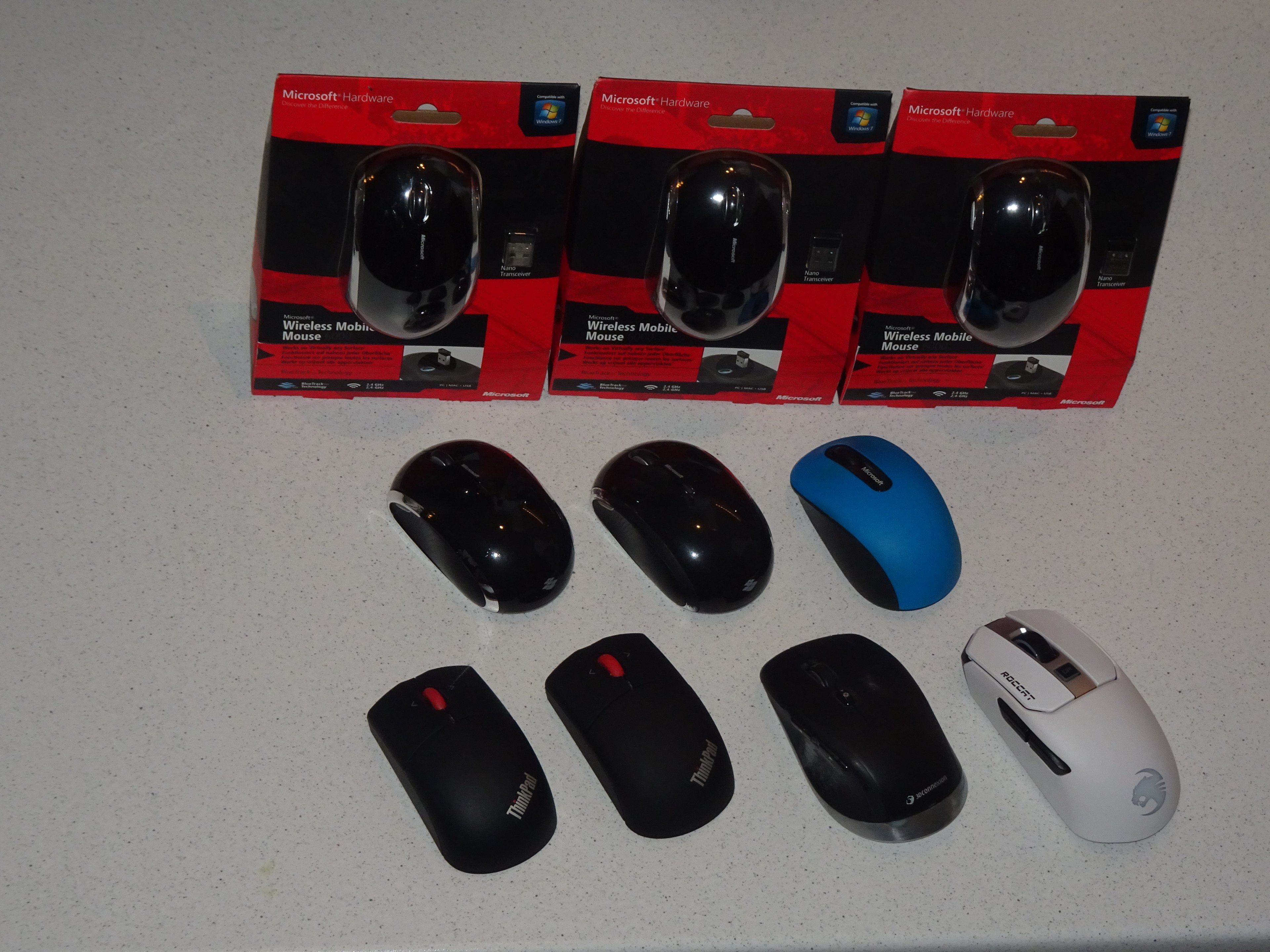

Ich habe einige und hatte noch viel mehr Mäuse, von denen auch einige nach mehr oder weniger kurzer Zeit verschiedene Defekte oder Schönheitsfehler hatten. Vom Doppelklick-Syndrom war bei mir nur ein Hersteller betroffen, von diesem aber jedes einzelne der insgesamt zehn Modelle, angefangen beim Vier-Euro-Bulk-Produkt bis hin zum High-End-Sensor, der auch auf Glas arbeiten sollte und von der ich drei Exemplare hatte, alle waren gleich schlecht. Premium war daran nur der Preis. Manchen defekten Mäusen konnte ich mit kleinen Gehäusemodifikationen (etwas zwischen Schalter und Deckel kleben) oder Kontaktspray wieder auf die Sprünge helfen. Der ungewollte Doppelklick trat auch bei kabellosen Tastaturen mit Touchpad auf, an der linken Touchpad-Taste. Inzwischen habe ich all diese Teile aussortiert und mache bei Neuanschaffungen einen weiten Bogen um den Hersteller. Dass in allen Mäusen baugleiche Omron-Taster stecken sollen, kann ich anhand der Erfahrungen schlicht nicht glauben.
Zur Zeit nutze ich Mäuse von Roccat, 3Dconnexion, Lenovo und Microsoft:
Von der Wireless Mobile Mouse 6000 habe ich, kurz vor dem EOL, beim letzten Händler mit Lagerware den Bestand aufgekauft, daher sind es fünf Stück. Der verchromte Ring links und rechts zersetzt sich im Zeitraffer, aber Form und Größe sind nahezu perfekt, zudem sind die Taster haltbar, die Verbindung auch über größere Distanz stabil und eine AA-Batterie hält lange. Für kleine Hände eine Kaufempfehlung, sollte irgendwo noch mal eine auftauchen.
Auch die Bluetooth Mobile Mouse 3600 (die blaue) ist grundsätzlich eine gute Maus, die schon lange einwandfrei funktioniert. Das Gehäuse ist im Vergleich mit der WMM 6000 deutlich robuster und langlebiger, allerdings ist die Maus wählerisch, was den Bluetooth-Adapter angeht. Mit allen möglichen Intel WLAN-/BT-Karten kommt die 3600 klar, von Anderen trennt sie sich ohne Vorwarnung.
Viel unkomplizierter sind die beiden Lenovo ThinkPad Laser Bluetooh-Mäuse, die mit jedem Bluetooth-Adapter klar kommen. Mit präzisen Tasten, gut abgestimmtem Scrollrad und zwei AA-Batterien (dadurch ewige Laufzeit und auch wirklich ausbalanciert!) die perfekte Maus für unterwegs am Notebook.
Am Desktop nutze ich die 3Dconnexion CADMouse (die nach ca. 13 Monaten intensiver Nutzung erste leichte Lackabschürfungen zeigt, ansonsten aber rundum sehr gut ist) und seit Mitte Dezember 2019 die bisher sehr gute Roccat Kain 200 Aimo, die ich nur gekauft habe, weil ich gerne noch mal eine Maus mit symmetrischer Form haben wollte. Sollte die Roccat mal defekt sein, würde ich wieder die 3Dconnexion nehmen.
