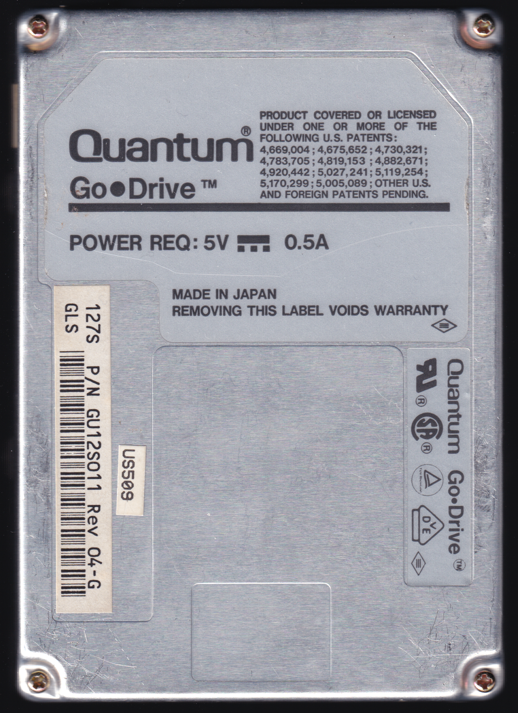

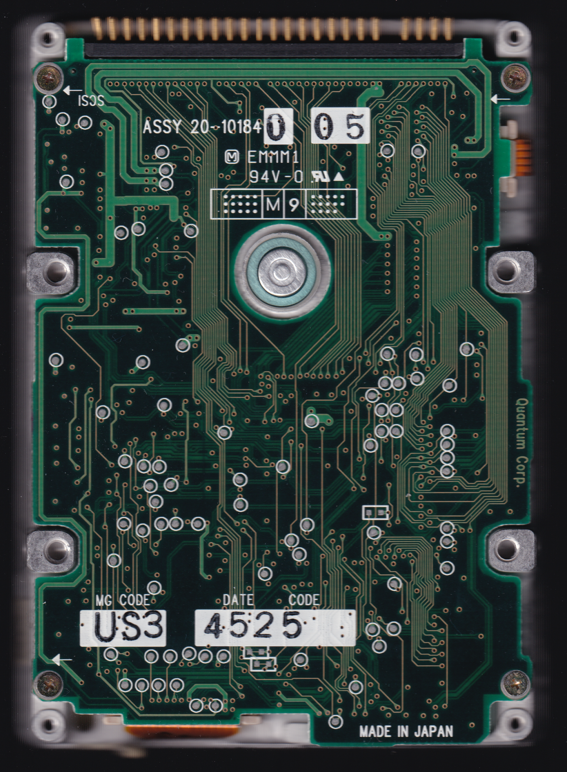

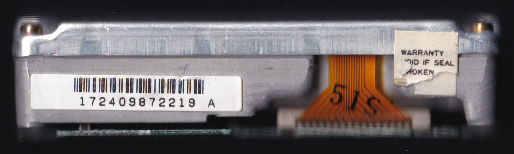

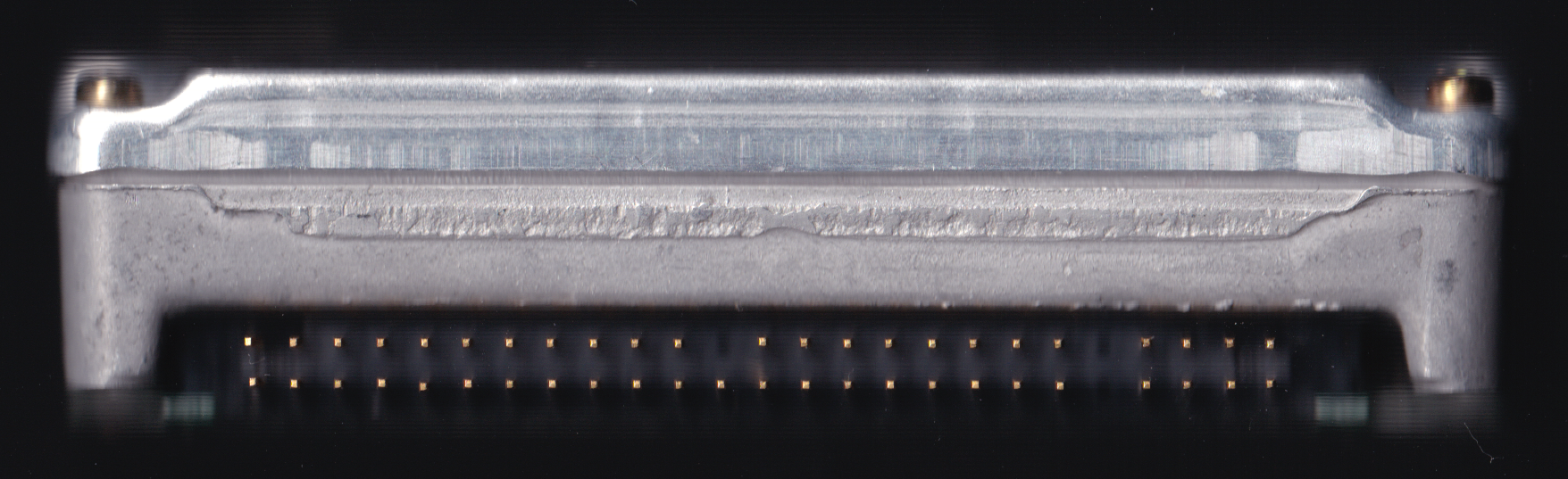

Hallo alle miteinander :)
Ich besitze ein altes Keyboard der Marke Ensoniq EPS 16+ und darin war eine Festplatte verbaut. Ich würde gerne die Dateien archivieren und ggf. neue Samples überspielen. Allerdings weiß Ich nicht welchen Adapter Ich dafür brauche (eventuell auch mit Stromversorgung).
Die Festplatte ist vom Modell "GU12S011 Quantum Go-Drive GLS 127MB 3600RPM SCSI 50-Pin 96KB Cache 2.5-Inch".
Ich füge nochmal ein paar Bilder hier ein und bedanke mich im Voraus.

Bei den Anschlüssen hinten bin Ich mir nicht so sicher... Sind die 4 nicht für einen Jumper gedacht? Oder sind's doch 50 insgesamt die belegt sein müssen?
Habe einen XP-fähigen Rechner, wo Ich zur Not noch was einbauen könnte (falls mir das hier weiterhelfen kann).
Was für 4? Da sind zwei 68 polige Ultra Wide SCSI Anschlüsse über die man auf die Platte zugreift bzw. einer geht eben zur nächsten oder muss ggf. mit einem Terminator versehen werden, dann ist da neben dem Einschalter schön zu sehen wo man die IP einstellen kann, nur wozu der Sub-D Buchse sei soll, erschließt sich mir gerade nicht. aber wie man am Bild des offenen Gehäuses sieht, gehen die Datenanschlüsse eben direkt an die beiden SCSI Buchsen.
Oder meinst Du die an der Platte direkt? Die dürften für die Jumper für die Einstellung der ID sein.

Problem ist nur, dass der Adapter einen 50-Pin weiblich Anschluss braucht... :/
Der Anschluss der HDD ist das eine, aber dann bleibt noch die Hürde des Filesystems, daher würde ich vorher mal schauen ob es nicht ein Forum für das Ensoniq EPS 16+ oder ähnliche Geräte gibt, wo man dies abklären kann. Vielleicht gibt es ja auch eine Alternativlösung über das MIDI Interface des Keyboards die viel einfacher und günstiger zu realisieren ist.
Das ist weniger das Problem. Die entsprechenden Flachbandkabel sind auch heute noch zu bekommen. Eine Möglichkeit wäre z.B. dieser Laden:
https://shop.adamsystems.de/Computerzubehoer/Kabel/SCSI-SAS-Kabel/
