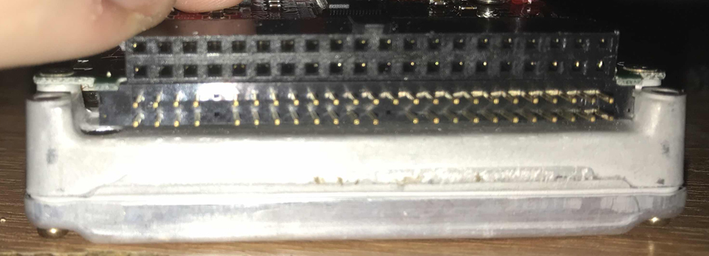

Ein Kollege von mir hat sich ein Keyboard gekauft (steinalt, von '94 oder '95 oder sowas). Darin war eine Festplatte verbaut, die einen SCSI Anschluss hat. Da er gerne mal die Festplatte anschließen würde, um nachzusehen, was sich da drauf so befindet, braucht er nun einen Adapter.
Es handelt sich um einen SCSI 50-pin Narrow Anschluss. Gibt es dafür irgendwelche Adapter auf USB/IDE/S-ATA oder sonstwas? Oder kann man mit mehreren Adaptern arbeiten (also z.B. SCSI -> IDE -> S-ATA usw)?
Habe mal zwei Bilder davon angehängt.

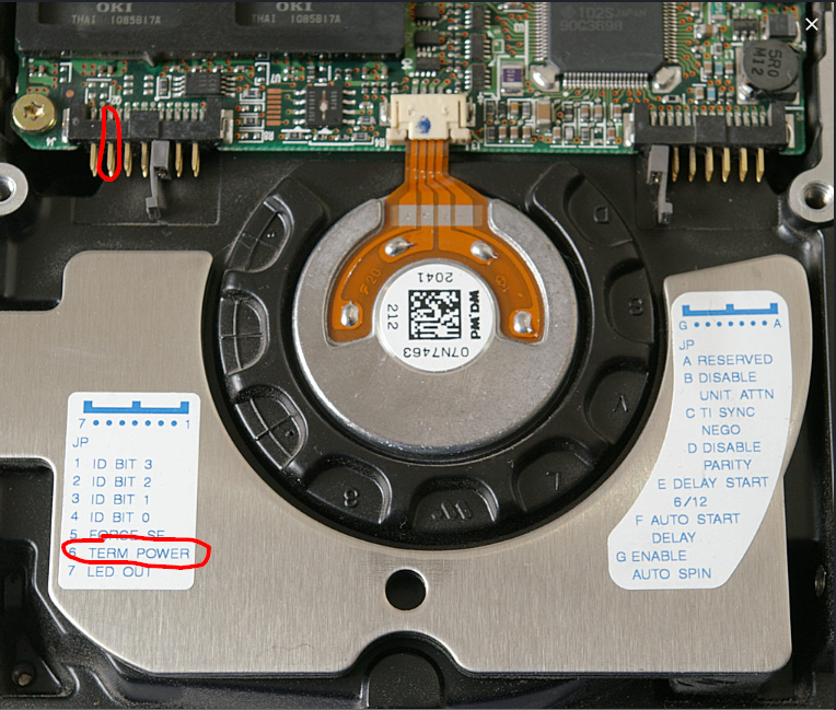

Du musst nur daran denken, auf der Festplatte muss der "Termination" Jumper gesetzt werden, das muss bei SCSI immer am letzten Gerät am Kabel gemacht werden.
Spannend wird dann die Frage, was für ein Dateisystem wurde auf der Festplatte verwendet ...
Von welchem Hersteller ist denn das Keyboard? Vielleicht findet man anhand des Modells etwas via google heraus.
Okay, das mit dem Jumper musst Du mir nochmal bitte genauer erklären. :D
Wo muss der dran? :D
Wegen dem Keyboard-Hersteller schaue ich mal nach.
Jedes SCSI Device hat Jumper zum einstellen der ID und da gibt es auch einen Jumperplatz der mit "Term" oder "Termination" bezeichnet ist, der muss gesetzt sein (geschlossen).
Hier ein Beispiel: 1580826166250.png

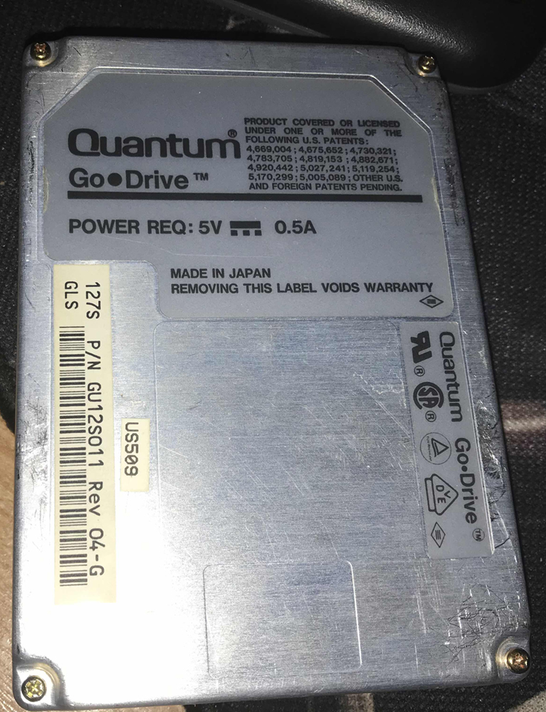

Aber mal ne ganz andere frage, wenn ich nach "Quantum Go-Drive" google stoße ich immer auf AT (IDE) Laufwerke? Ist das Ding so klein wie eine SSD/Laptop Platte? Dann ist das kein SCSI sondern ein IDE Anschluß in Notebook-Größe ...
Die Festplatte ist 2,5" groß. Also so eine Laptop-Plattengröße.

Aber bezüglich den 50 Polen nochmal: auf dem Foto sieht man ja, dass in jeder Reihe 25 Pole sind. Daher die Frage danach.
Ich hab mal nach der Typenbezeichnung links auf dem Label gesucht, das scheint doch Mini-SCSI zu sein, das hab aber selbst ich noch nie gesehen.
Der Suche nach sollte das eine:
GU12S011 Quantum Go-Drive GLS 127MB 3600RPM SCSI 50-Pin 96KB Cache 2.5-inch
127 MB SCSI Platte sein.
Der Adapter auf 50 Pol. ist aber nur für die Normalgroßen SCSI Anschluß (3,5" Platten oder CD-ROM's). Es wird vermutlich noch ein Adapter von 3,5" SCSI auf 2,5" gebraucht, auf dem Bild sieht man ja auch, die Pins liegen enger zusammen.

5V 0.5A, da staune ich wie sparsam diese HDD damals war!
