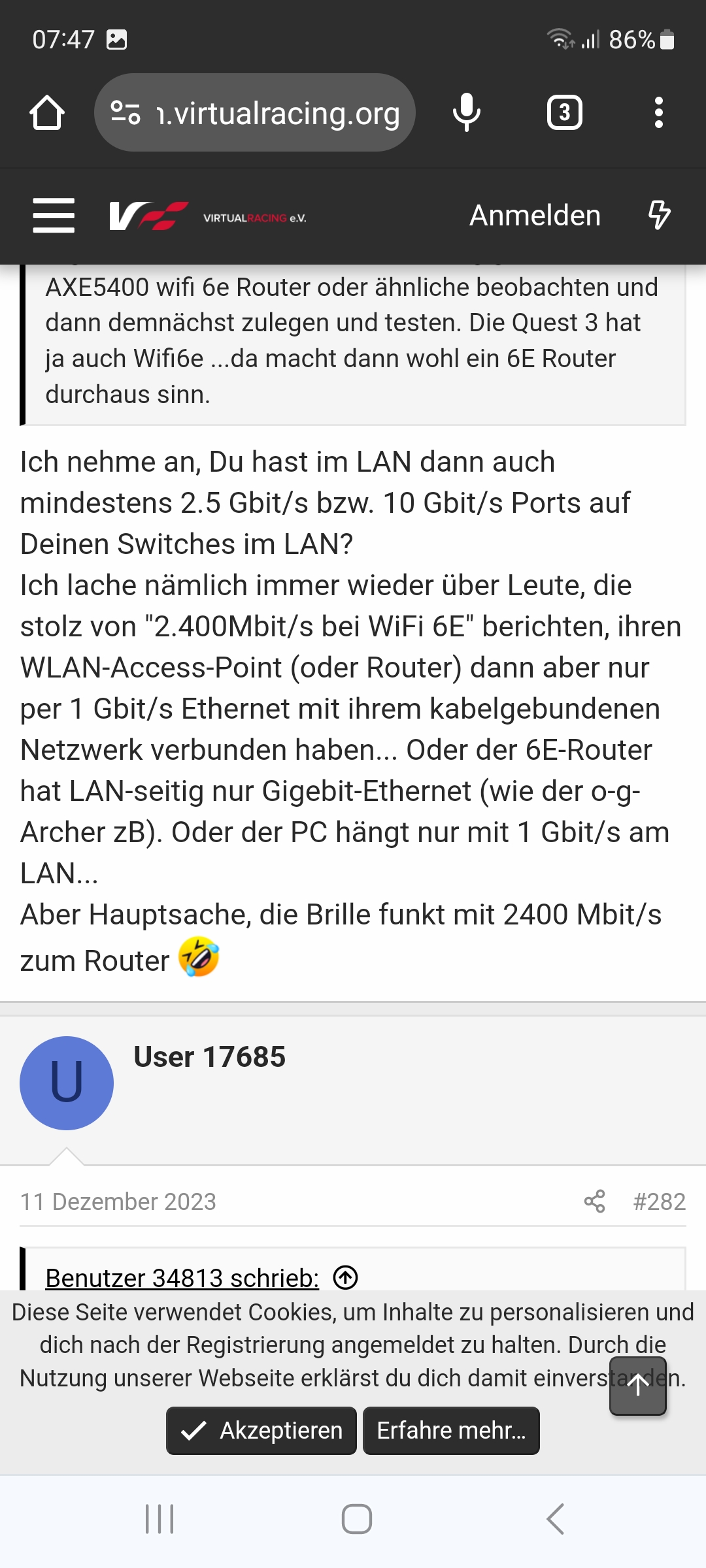

Der Grund für diesen Post war auch diese Aussage in einem Beitrag.
Ich füge mal ein Screenshot bei

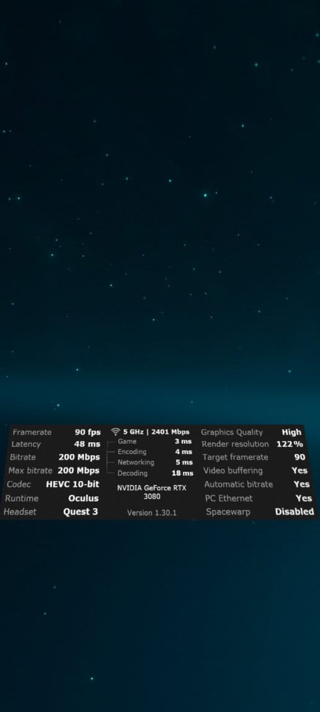

Im Overlay vom Headset steht 2400 mbps beim 5g Netz über wlan. Das ist halt nur die übertragung zwischen Router und Quest 3
Diese 2400 mbps ist auch ein realer Wert. Im Schlafzimmer sinkt dieser Wert auf 2100 mbps.
Ich habe oben 2400 mhz geschrieben syr. Das war mwin Fehler
übers WLAN gehen maximal brutto 2400 MBit/s. Über das Kabel gehen maximal 1000 MBit/s. Benutzen tust du 200 MBit/s.
Ich sehe da erstmal keine Probleme.

der unterschied zwischen megabit und megabyte ist ein faktor von 8. die quest streamt mit 200Mb/s - das sind 200/8 = 25MB/s. deine verbindung vom pc zum router sind 1000Mb/s = 125MB/s und von diesen 125MB/s braucht die quest nur 25. du brauchst an deinem netzwerk nichts ändern, da du fernab jeglicher engpässe bist.
