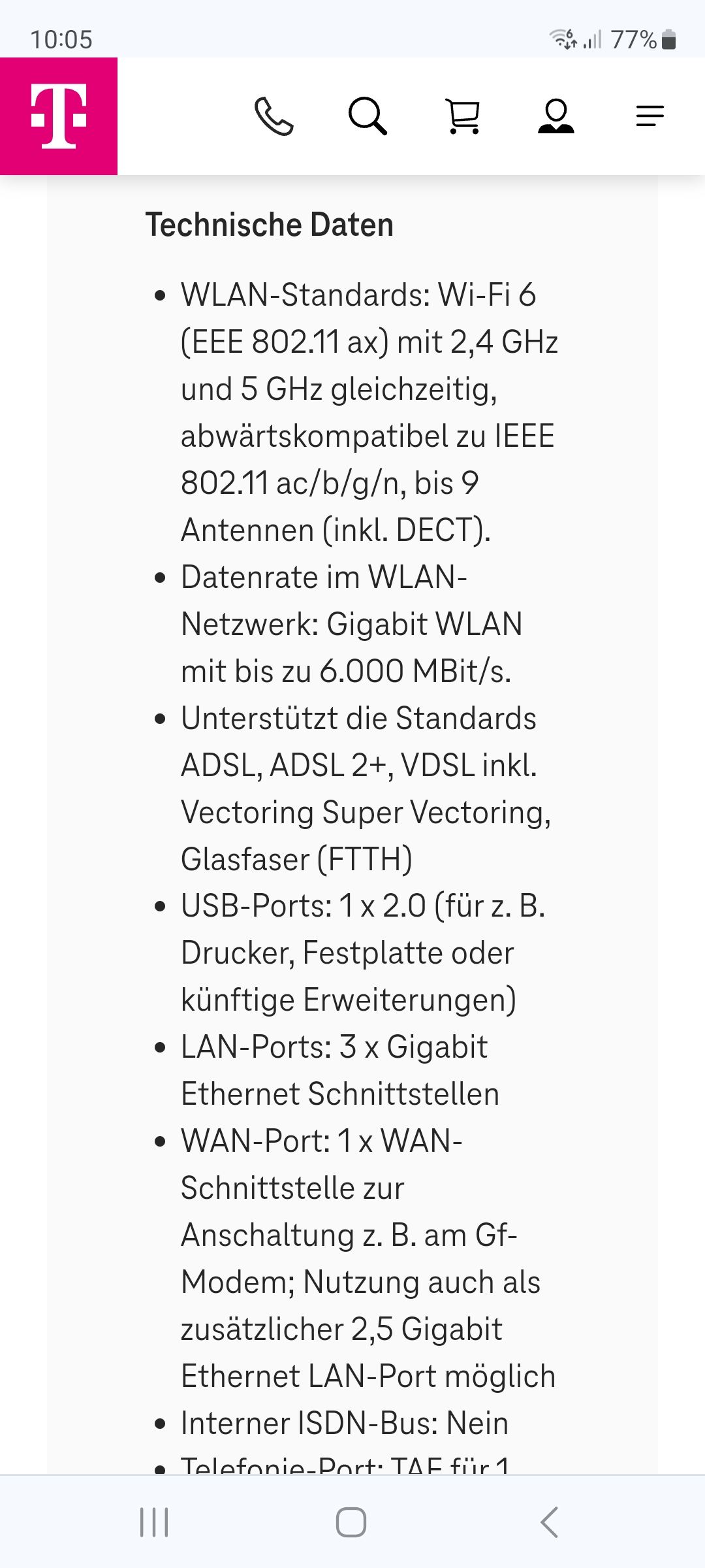

Wieso Anzeigefehler, WIFI6 nutzt das 5GHz Band. Erst ab WIFI 6E wird auch mit 6GHz gefunkt. Es ist alles in Ordnung, der Speedport Smart 4 kann WIFI6, die Quest3 könnte sogar WIFI6E.

Dann weiss ich jetzt auch das mein Router kein Wifi 6(e) kann. Das steht in den Specs:
Wi-Fi 6 (EEE 802.11 ax)
Dachte evtl. steht das eee für wifi 6e.
Ich bin sehr zu frieden mit der Verbindung muss ich sagen. Man macht sich halt ab und zu zusätzlichen unnötigen Stress.
120 Herz klappt übrigens auch wunderbar. Hatte bei manchen Spielen die Grafik Settings zu hoch geschraubt.
Ist noch die Quest V.60 drauf, falls es Jemand Interessiert.
Steht halt so auf der Telekom Seite.
Naja, wieder etwas schlauer geworden.

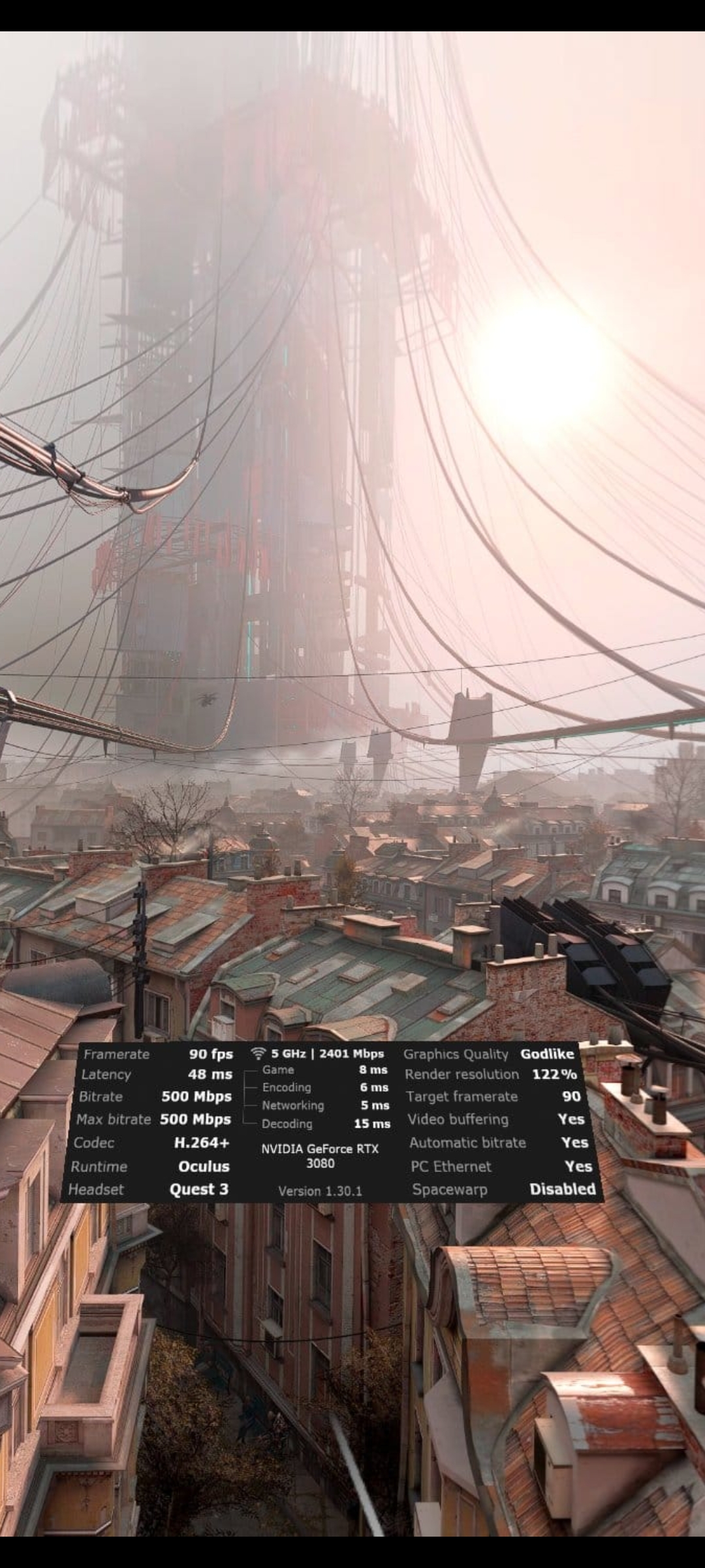

Wenn man bei Virtual Desktop den Kodec zur Übertragung H264+ auswählt, ist vom Router zur Quest 3 eine Übertragung von 500 Mbps möglich!
Hier ein Screenshot.
Auch hier im Thread schrieb Jemand das nur 200 Mbps zur Quest 3 möglich wäre was nicht stimmt!
Die Qualität der Übertragung ist nochmal eine ganz andere Hausnummer wie ich finde.

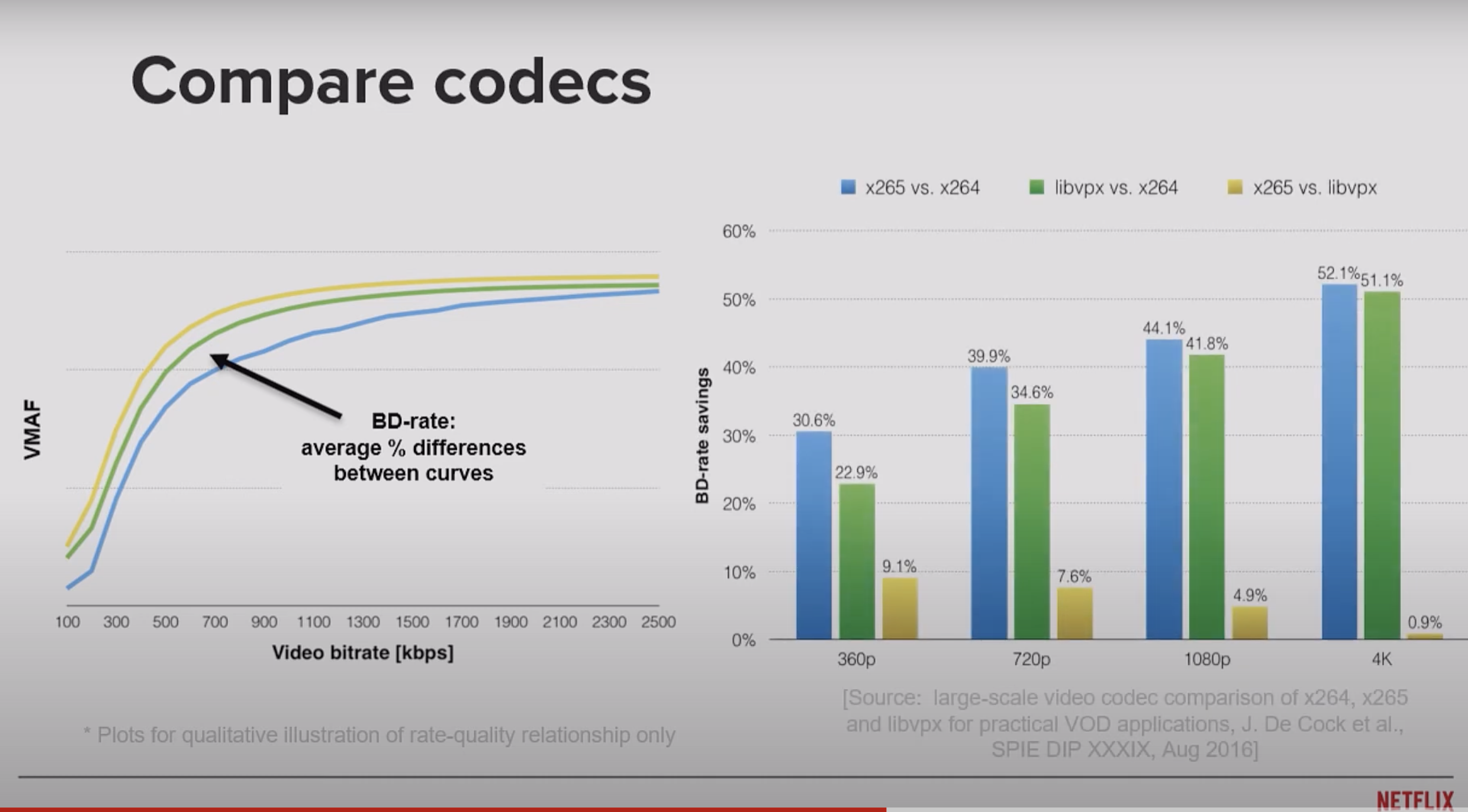

Nilson schrieb:
Wobei HEVC bzw. H265 ist, je nach Auflösung, 50 % effizienter ist.
Solche Aussagen treffen eher bei hoher Qualität zu, am Beispiel Netflix mit seiner VMAF Testmethodik. Bei VR sind wir meiner Meinung im niedrigen Qualitätsspektrum, weil wir nicht wie im Netflixpaper 4k auf 30 Zoll auf 3m anschauen, sondern FHD auf 200 Zoll auf 2m (oder was auch immer die Focal Distance war bei VR).

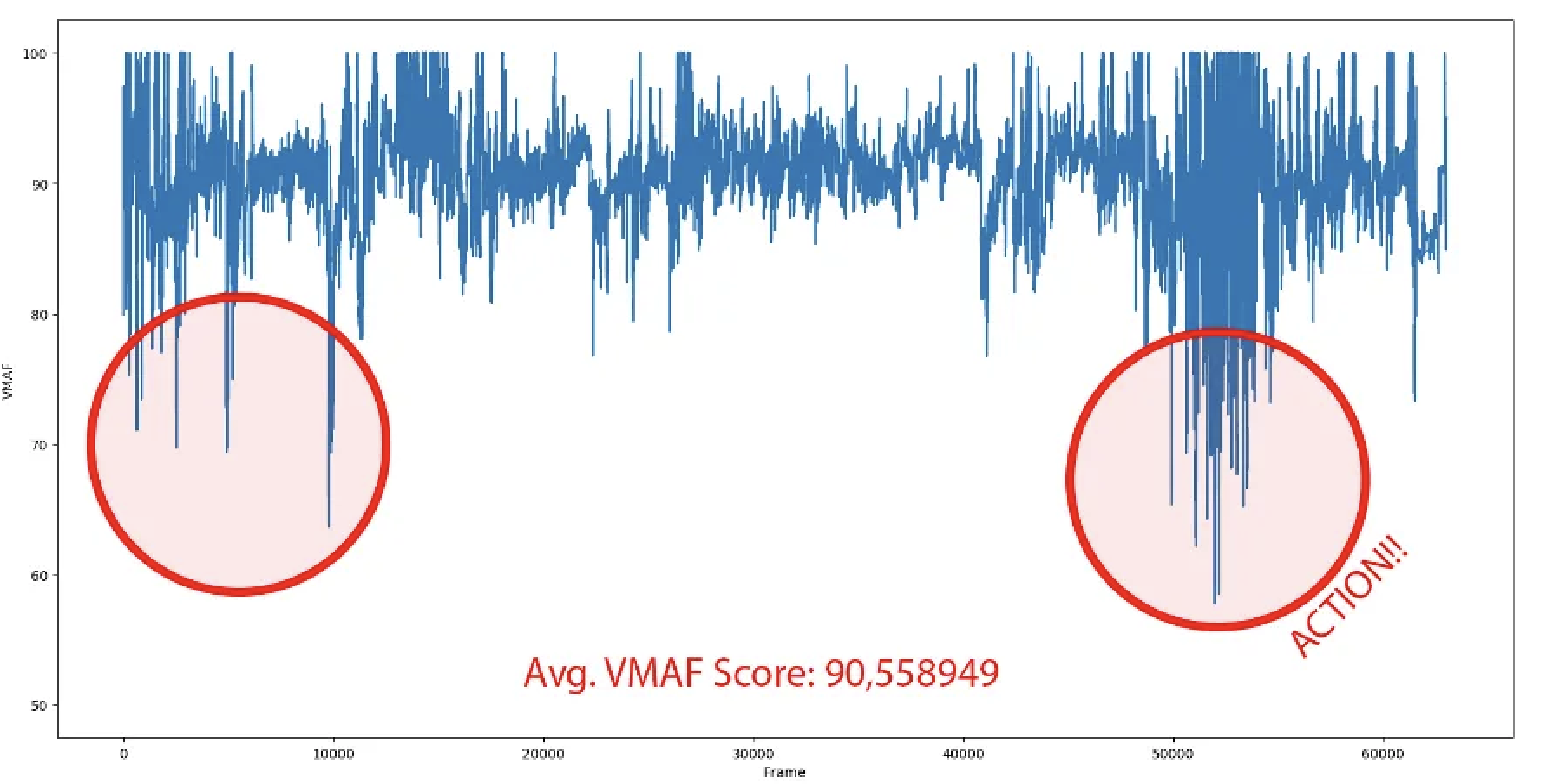

Auch leidet die Qualität stark bei Bewegung, VR bewegt das Bild extrem hin und her anders als bei Filmen oder auch Flat Gaming, man bewegt sich also bei solchen Graphen eher bei niedriger Qualität. Von 90% Average Quality runter auf Matsch des Todes mit 50% Qualität.
Und dann ist die Aussage mit den 50% Effizienz nicht mehr zutreffend, meiner Meinung eher die 30%.
Mit Virtual Desktop sind nur 200 Mbps HEVC/AV1 10bit möglich, solange dass nicht durch ein neues Update angehoben wird, mit H264 die von dir beschriebenen H264 8bit. Steamlink VR kann 350 Mbps HEVC 10bit bei niedrigerer Auflösung, läuft gut, nur ist man bei der Auflösung beschränkt.
Airlink kann man quasi mit jeder Bitrate füttern, aber irgendwann bricht es zusammen, 250 Mbps HEVC geht auch hier nicht, mit H264 kann man tatsächlich auch 600 Mbps nutzen wenn es das Wifi hergibt, wobei mir das zu viel stottert. Dafür finde ich laufen 500 Mbps in Airlink besser als in VD mit meinem Setup.
