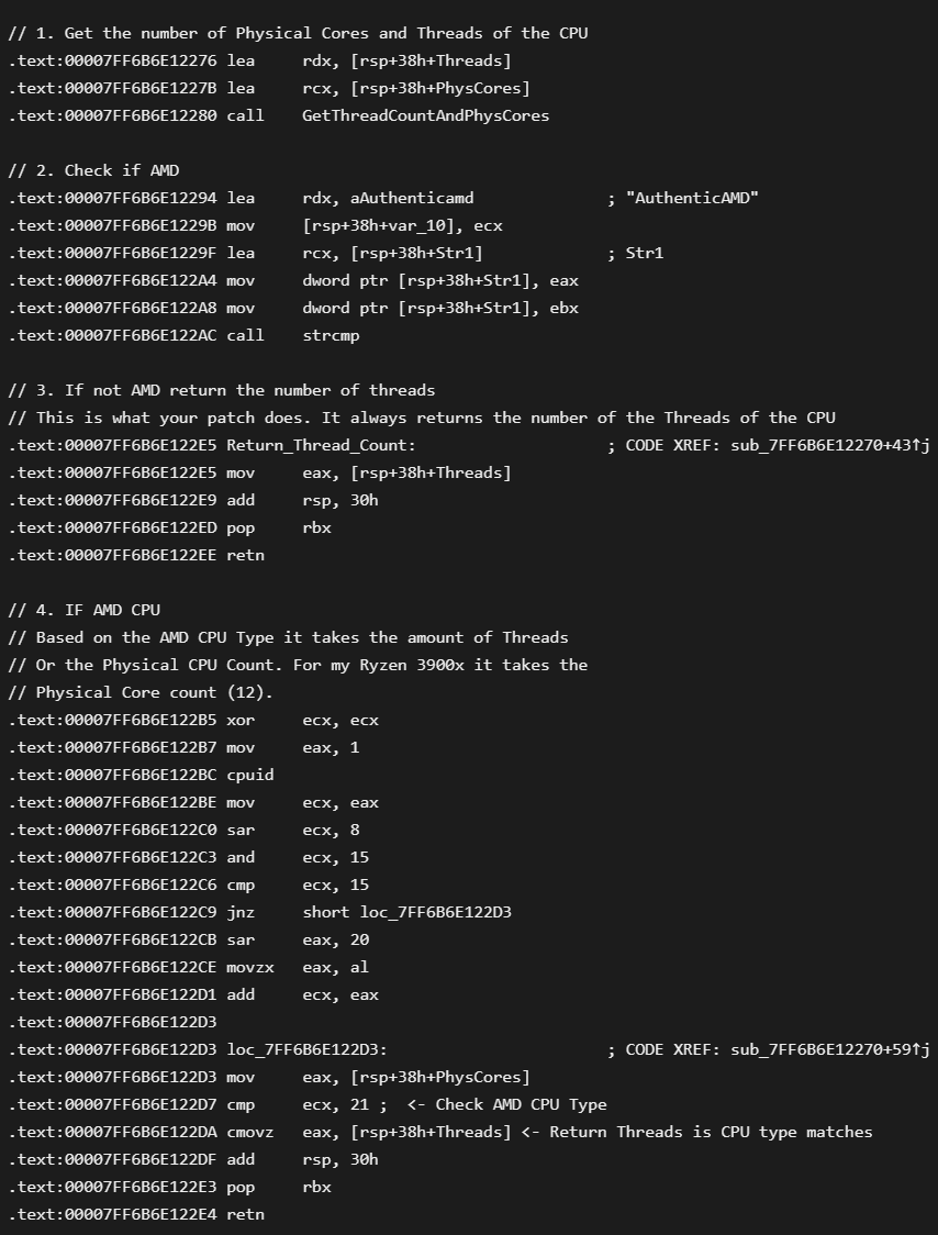

"mit Unterstützung von Hyper-Threading, aber ohne SMT-Support auf den Markt"
Das geht gar nicht, Intel Hyper-Threading ist der hauseigene Marketingbegriff für das, was industrieweit unter SMT läuft.
Reaktionen: mastermc51, haskell739, Tulol und 3 andere
War das Spiel wirklich so gut, dass es jetzt noch viele Interessenten für Mods und “Hacks” gibt?
Ich dachte das Fazit damals war “spielerisch meh, technisch grausam”
Eher nicht - Das Game war immer top. Einige Bugs und vor allem Konsolen Technik war UNSPIELBAR. Deshalb wurde das Spiel weitestgehend "vernichtet".. Konsolen > PC und so :D
Reaktionen: CableGuy82, Zitterrochen, Holgmann75 und eine weitere Person
Siehe es als "Ausdrucksfehler".
Während die Intel gebrauch von deren HT Threads machen konnten (von Release an) wurden bei AMD CPUs die SMT Threads nicht genutzt.
Grund dafür war eine Abfrage nach der Threadanzahl.
Wurde reported, dass eine AMD CPU verbaut war wurde nicht die Gesamtmenge an Threads ausgegeben sondern die der Physikalischen, somit wurden bei einem 3900X z.B. keine 24 Threads gemeldet, sondern eben nur 12 Kerne.
https://www.reddit.com/r/cyberpunkgame/comments/kbrsta/comment/gfk8af5/
