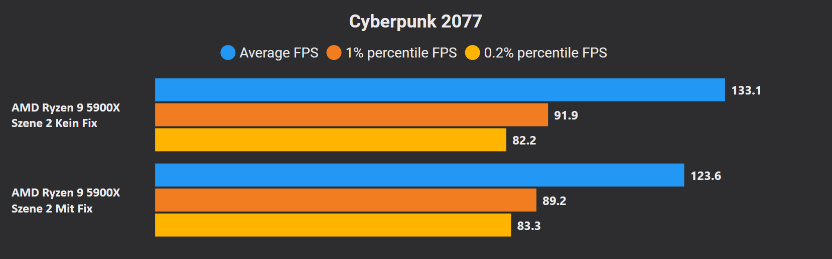

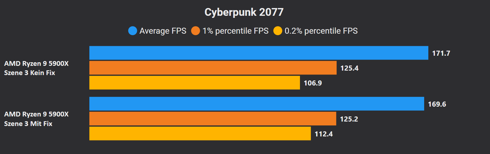

System: 5900X, RTX4090
Szene 1, 720p, Ultra, ZUWACHS (Prozent) FPS, Durchschnitt: -0,5
Szene 1, 720p, Ultra, ZUWACHS (Prozent) FPS, 1 %-Perzentil: -1,4
Szene 1, 720p, Ultra, ZUWACHS (Prozent) FPS, 0,2 %-Perzentil: -3,3
Szene 2, 720p, Ultra, ZUWACHS (Prozent) FPS, Durchschnitt: -7,1
Szene 2, 720p, Ultra, ZUWACHS (Prozent) FPS, 1 %-Perzentil: -2,9
Szene 2, 720p, Ultra, ZUWACHS (Prozent) FPS, 0,2 %-Perzentil: +1,3
Szene 3, 720p, Ultra, ZUWACHS (Prozent) FPS, Durchschnitt: -1,2
Szene 3, 720p, Ultra, ZUWACHS (Prozent) FPS, 1 %-Perzentil: -0,2
Szene 3, 720p, Ultra, ZUWACHS (Prozent) FPS, 0,2 %-Perzentil: +5,1
Hier die CFX Logs:
Szene 1:
https://capframex.com/api/SessionCollections/7dc558b0-ea29-4541-8cae-a7775762f26d
Szene 2:
https://capframex.com/api/SessionCollections/4e316f96-ae27-4e96-86f6-2f2f70c4e742
Szene 3:
https://capframex.com/api/SessionCollections/a91162c3-37a9-4ee4-acbe-13dcb741430c
Habe auch schon beim PCGH Benchen mitgemacht, da ich dort etwas aktiver bin. Aber ich möchte hier natürlich auch meinen Senf dazu geben. 12 Kerner juckt der Fix nicht, meist wird sogar Leistung eingebüßt - war bei den PCGH Benches ja genauso^^
Der 5900X läuft mit Custom Wakü und BDie RAM sowie straffen Timings und GDM off, siehe Signatur

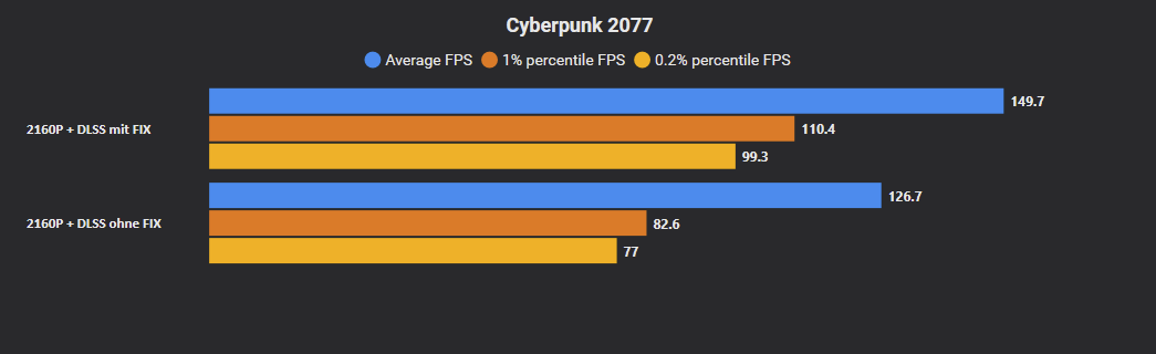

Stelle ich die Auflösung auf 2160P und nutze dlss mit (z.B.) ultra Performance und sonst identischen Settings (Ultra preset) habe ich die gleichen FPS und es sieht dabei besser aus.
Eben aufgrund dessen weil ich durch die 4090 immer noch im CPU Limit bin.
Das sollte aber so langsam Mal in den Köpfen angekommen sein.
Je stärker die CPU desto mehr merkt man davon auch etwas in höheren Auflösungen.
Wenn ich einen VW Käfer mit 30 PS fahre, das nur in der Stadt merke ich auch nicht, dass mein Auto nicht schneller ist als ein Porsche, aber auf der Autobahn merkt man es dann eben doch.
(ja ich weiß, scheiß Autovergleich).

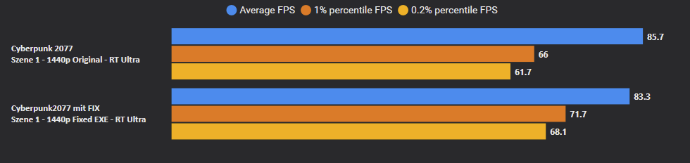

Oder anders:
Hier mal die selbe Szene in 1440p (Native) mit RT Ultra / Psycho und ohne DLSS (= GPU Limit)
Dann gewinne ich durch den FIX bei den low FPS (diese sind für das "Ruckelgefühl" verantwortlich)
Die AVG FPS sind in diesem Fall zwar geringfügig schlechter, das fällt einem aber nicht so sehr auf wie die Ruckler die eventuell behoben werden.
Noch weiter auf die Spitze getrieben:
Man sieht, auch wenn man zunächst nicht das "Gefühl" hat, es würde "abseits von 720p" etwas bringen "spielt ja keiner in der Auflösung" (ich kann es nicht mehr hören!!!!) ist es seltsamerweise in 2160p mit aktivem DLSS dann fast identisch..
Wäre die CPU nun schneller (mehr Takt oder eine Intel CPU mit mehr Kernen UND mehr Takt) dann würde ich sowohl in 720p als auch in 2160p mehr FPS haben, da hier immer noch die CPU Limitiert und nicht die GPU!!!
Ganz abgesehen davon, dass es in diesem Test nicht um die FPS geht, sondern darum aufzuzeigen, dass die Programmierer (CDPR) ein Problem mit der Auslastung von AMD-8-Kern CPUs haben und man einen Gewinn erziehlen kann durch einen einfachen "Hex Fix" der die Abfrage der CPU ändert.
Oder anders:

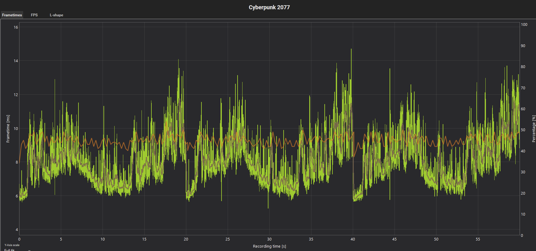

Hier, nur für dich...Virtramp schrieb:Hat schon jemand getestet ob auf 4k dlss quality mit 7800x3d und 4090 ein boost gibt?
PCGH Benchmark Szene.
Time in GPU Limit OHNE Fix 0% = CPU Limit
Time in GPU Limit MIT Fix 22% = Partielles GPU Limit
Auslastung der CPU ohne FIX = orangene Linie
Auslastung der CPU MIT Fix = orangene Linie
Ob nun 7800X3D oder 5800X3D oder sonst etwas, solange du nicht im GPU Limit bist bringt es etwas.
