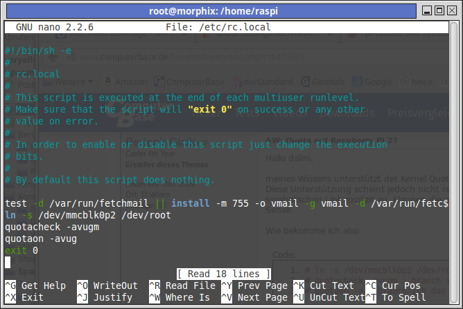

Da steht es schon drin, und zwar so:
Bildschirmfoto vom 2015-06-01 17:20:39.png
Ist das so korrekt?
Gruß PG
