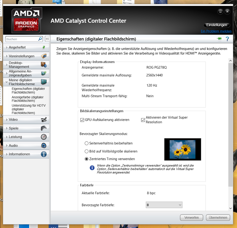

Hallo!
Habe folgendes Problem
Vapor-X R9 290X 4G D5 +Asus ROG PG278Q
habe ich bereits angeschlossen Treiber von der GRAKA aktualisiert. Dennoch kann ich den Turbomode nicht switchen. Der bleibt nur auf 120HZ (So wie ich das im Catalyst eingestellt habe) stehen.
Im Catalyst wird "Gemeldete Maximale Wiederholfrequenz=120HZ" angezeigt.
Wollte auch mal Manuel auf 144HZ bringen. Macht der nicht.
Könnte mir jemand helfen?
Monitor per Displayport 1.2 angeschlossen? Per HDMI 2.0 gehen nur 120 HZ max.
Scheint wohl so zu sein :)) Die A... haben kein DP1.2 Kabel geliefert :))
Danke JUNGS!
