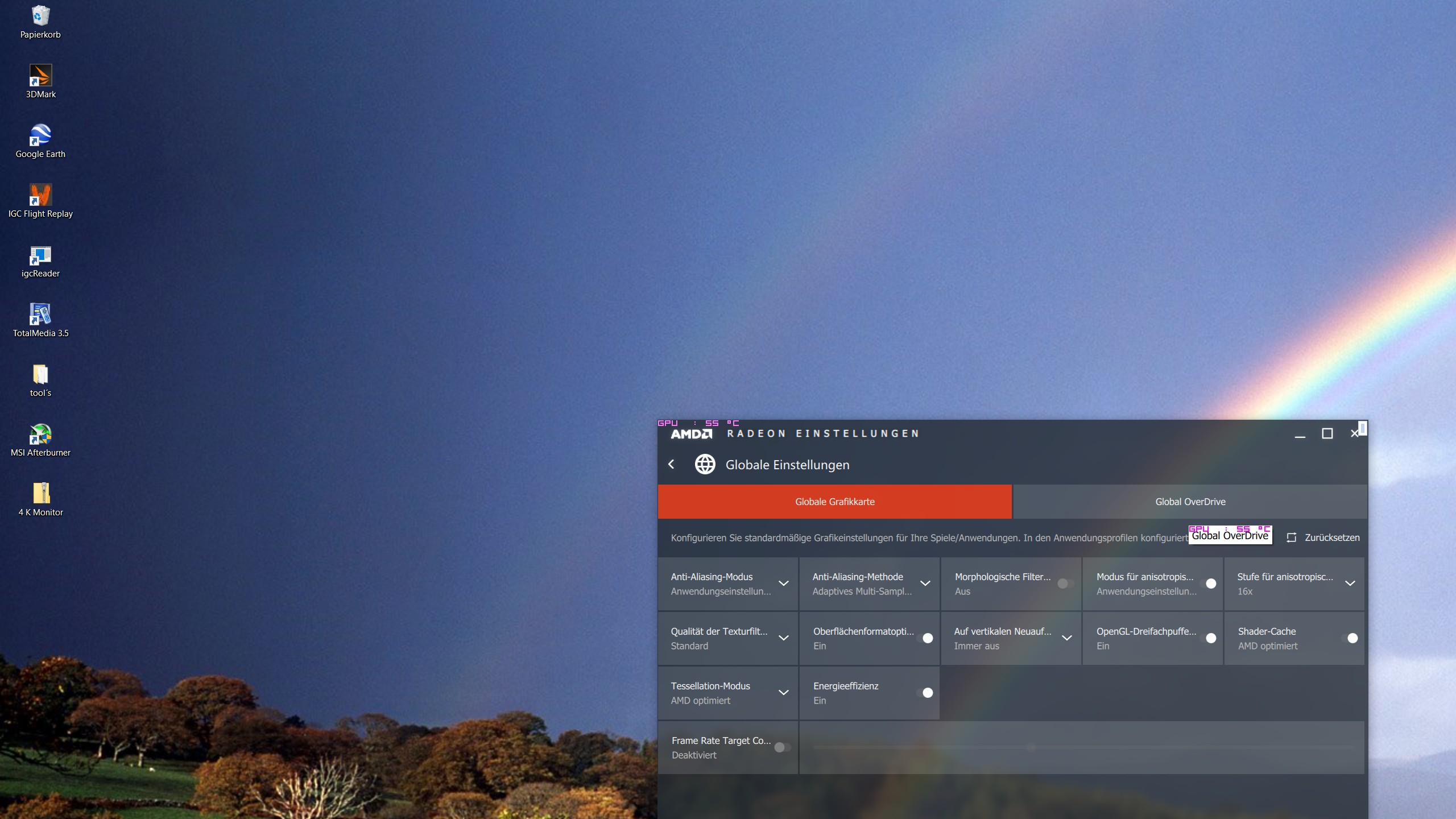

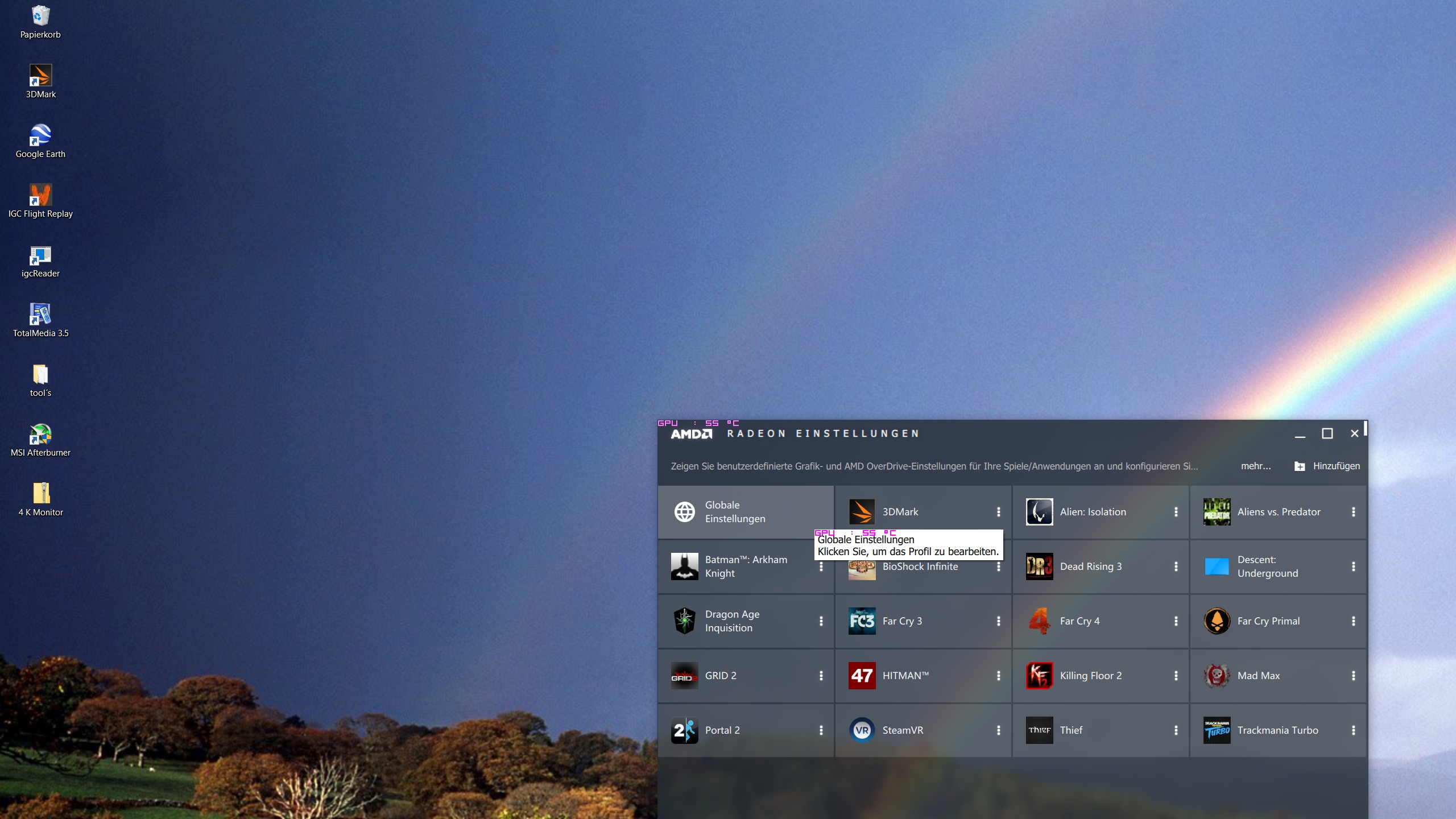

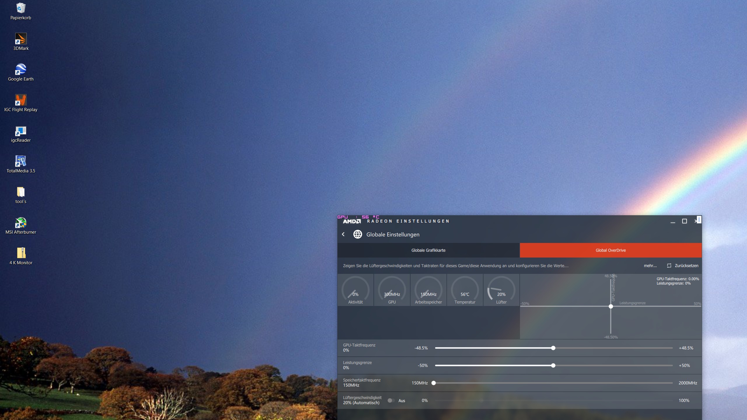

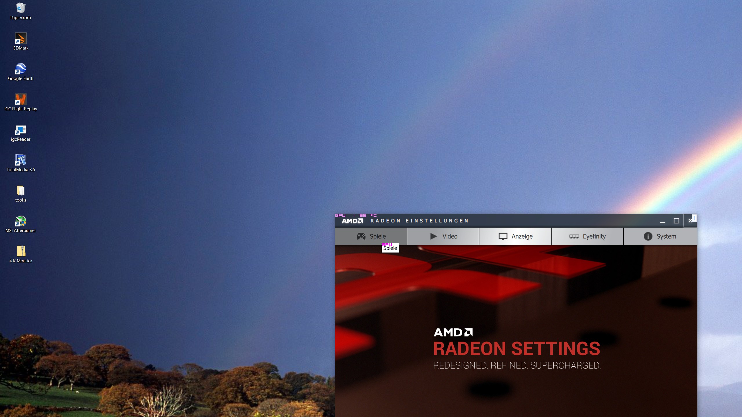

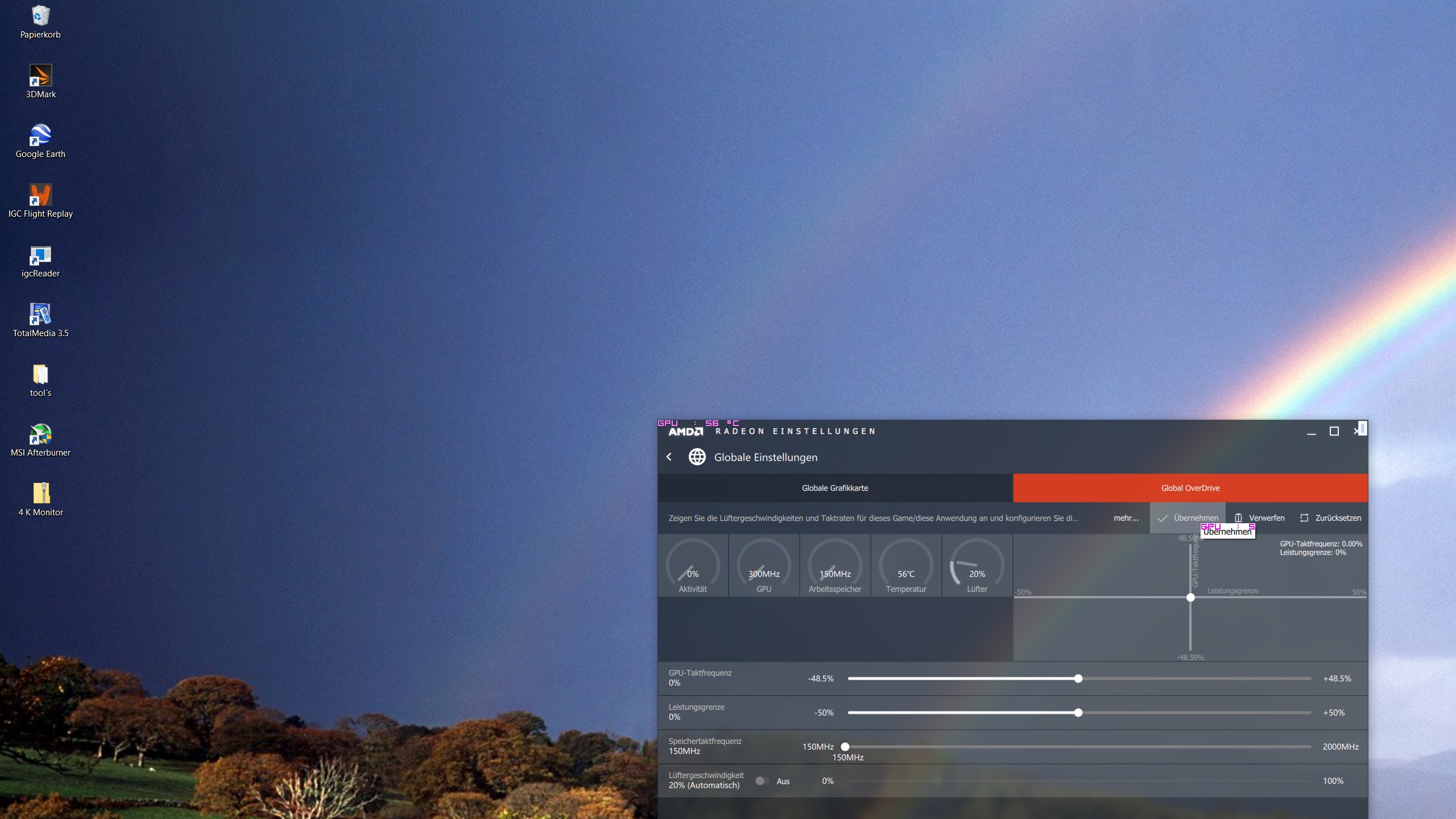

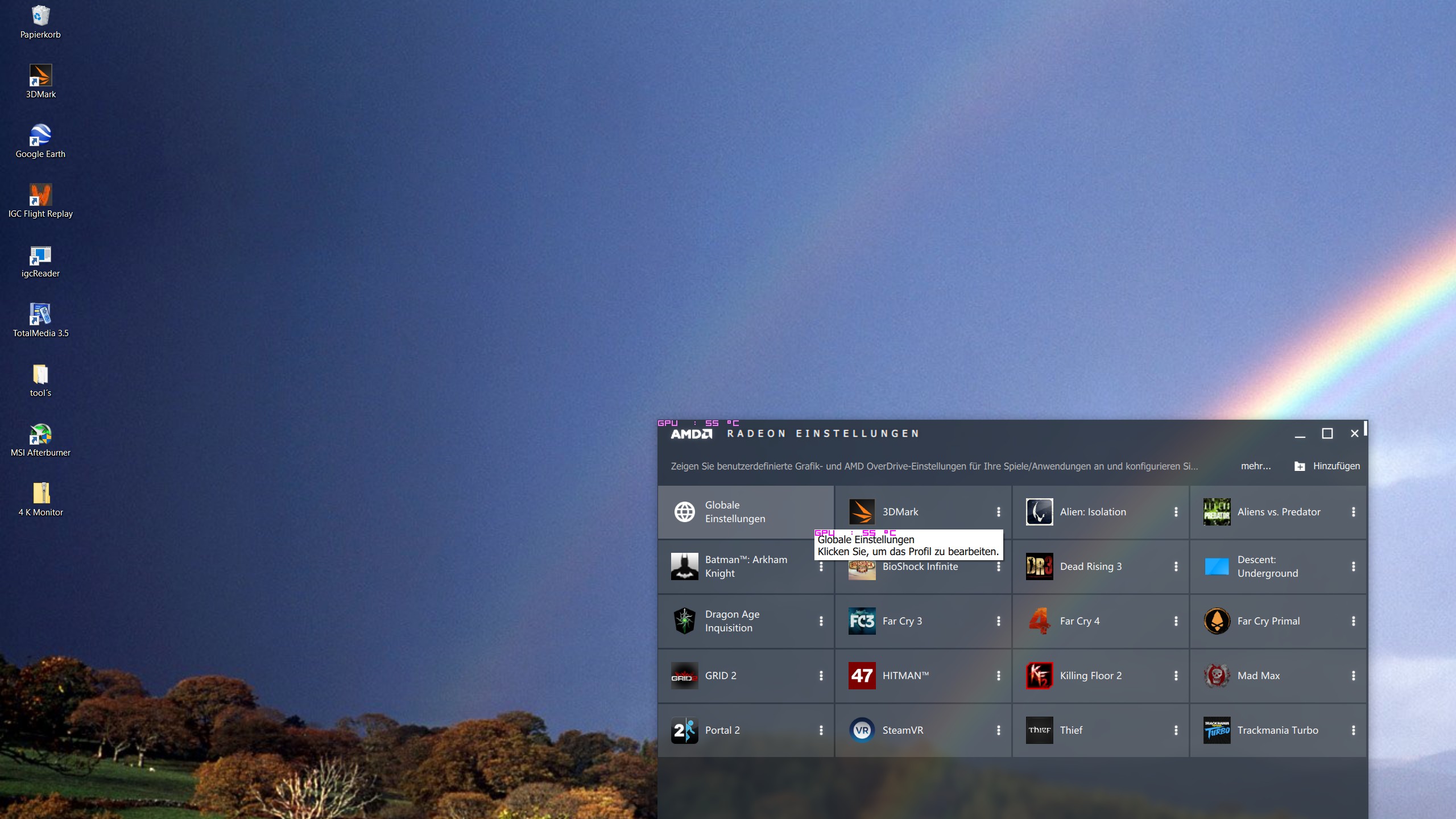

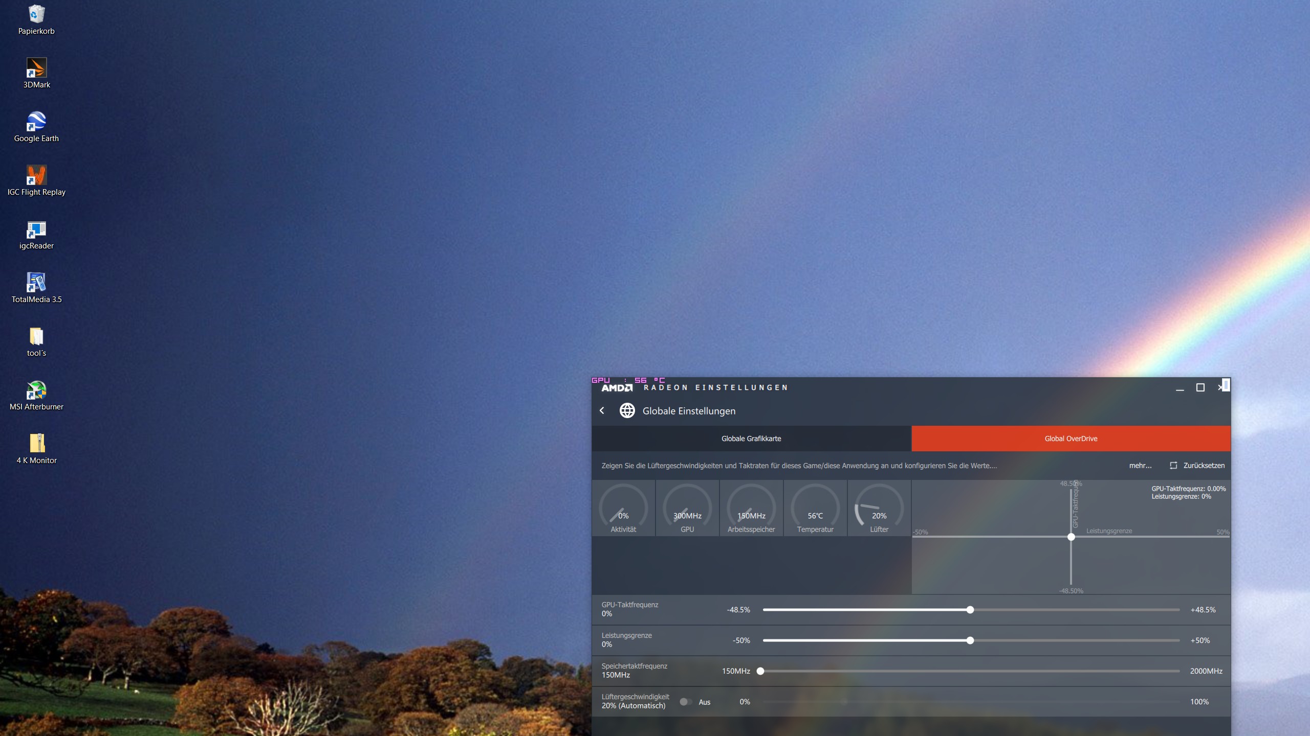

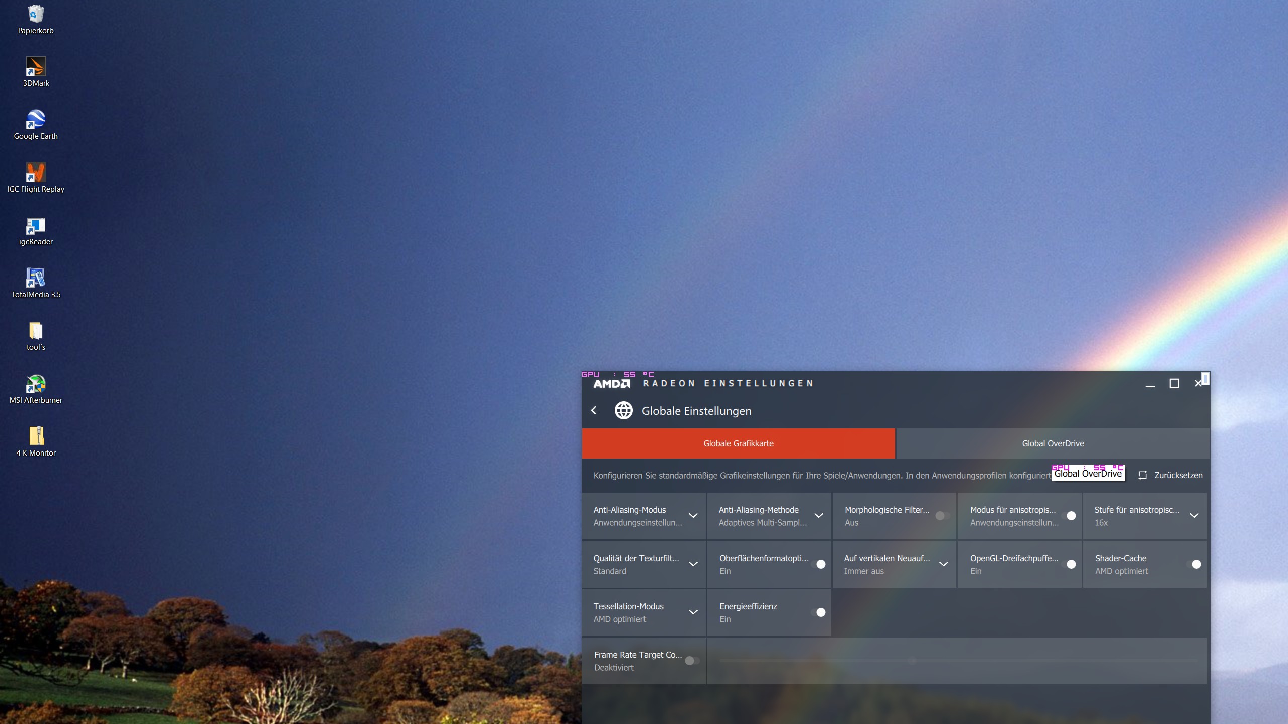

Ich mache das so:
Solltest du vergessen das "zurücksetzen" auszuführen und ein Spiel starten wirst du es an der Ruckelorgie
merken. Ich kann mit den 2 Klicks leben zumal du dadurch ca 50 Watt sparst.
