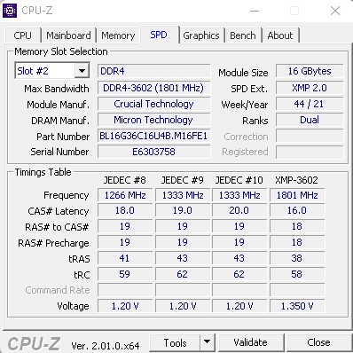

Moin,
ich habe vieles darüber gehört, dass man die CPU auch mit 3600MHZ Riegeln stabil zum laufen bringt.
Ich kenne mich was RAMTunings und Timings angeht NULL aus. Ich stelle immer das DOCP Standartprofil ein, stelle die 1800MHZ ein und weiß dann nicht weiter. Das läuft auf meinem System immer nur sporadisch. Selten kommt es dazu, dass der Pc sich dann aufhängt.
Gibt es hier jemanden, der mir direkt sagen kann welche Timings usw ich einstellen muss, oder muss ich mich da erst stundenlang durchlesen, bis ich die ganze Materie gerafft habe.
Da ich immer nach ein paar mehr FPS suche, ist dies wohl die beste Chance ein wenig rauszuholen. Die CPU ist leider nicht mehr die beste im Bereich Gaming im Bezug zu den ganzen unoptimierten SInglecorelastigen Spielen. Dennoch habe ich immer ein wenig Hoffnung, dass da noch ein Tick mehr geht.
System:
3700x (ohne pbo)
32GB crucial Ballistix 3600MHZ (aktuell stehen sie auf 3200/1600)
Asus ROG STRIX B450 Gaming 2
RTX 3070 1830MHZ/0.875mV
GIGABYTE 650W PSU

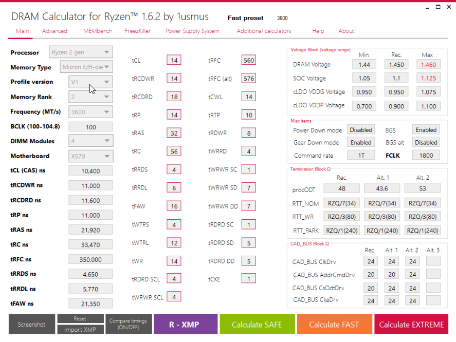

Falls du dich traust: Ryzen DRAM Calculator runterladen und davon passende Einstellungen generieren lassen.
Du hast Ballistix, also Micron E/H-Die, vermutlich A2/A3 bin, dazu dual rank (2 ranks). Die restlichen Einstellungen des Tools sind recht einfach.
Dann lässt du dir davon ein SAFE Profil generieren und stellst all die dort angezeigten Timings und Werte im Bios ein.
Klappt bei den Ballistix meistens stabil, habe selbst drei (!) verschiedene Ryzen 3000 Systeme damit auf 3600MHz RAM laufen.
(Da siehst du dann auch, dass bessere Timings für die Ballistix anders aussehen als die vorgelieferten XMP Timings, welche auch bei mir nur bis ca 3200MHz stabil laufen)

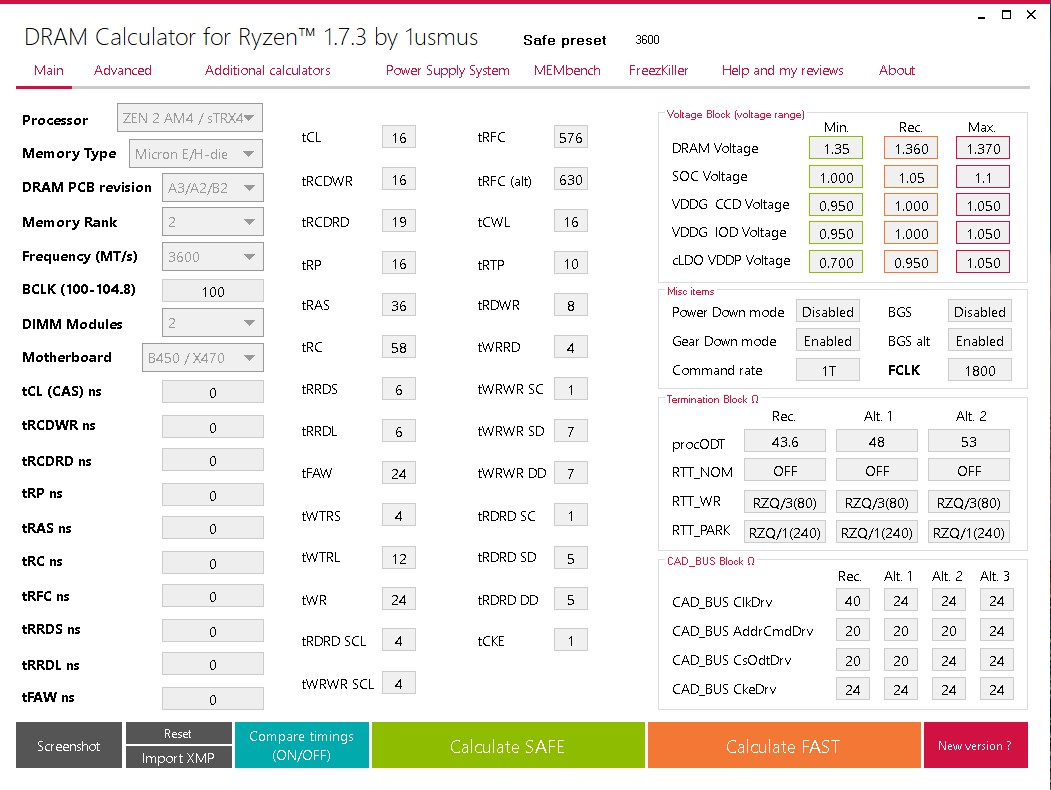

so richtig ?

Grad für den 3700x und Crucial gibts im RAM OC Thread quasi bulletproof Settings, die nahezu anstandsfrei out of the box laufen. Würde da nachschauen. Der DRAM Calculator spuckte da früher gern mal komische Werte aus, weiß nicht ob sich das mittlerweile gebessert hat.
Wenn du dann noch bissl Testsoftware wie Karhu hast und mit den Spannungen spielst bist du in ein oder zwei Tagen durch, wobei da die meiste Zeit aufs Stabilität testen drauf geht.

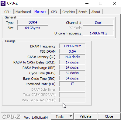

Ich hab bei meinem 3000 CL15 den mit nem Ryzen 3600 auf 3800 CL18 laufen:
Mit deinem sollte eigentlich noch mehr gehen. Wahrscheinlich sind deine Timings einfach zu scharf mit CL16. Das schafft meiner auch nicht, selbst bei 3600.
Mein 3700X lief mit den Werten stabil auf 3600
Aber Achtung - mit 4 Crucial Modulen und E-dies!

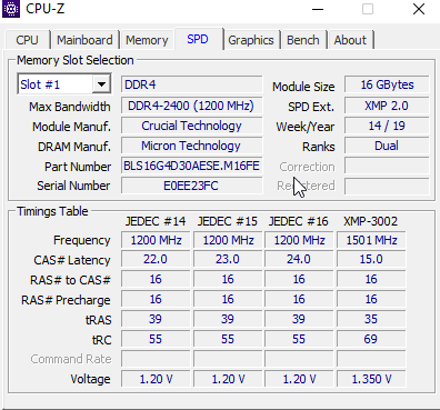

rg88 schrieb:
Was waren die Specs ab Werk?
64GB CruBa Sport LT DDR4-3000 CL15
Hilft Dir das weiter, genau sind es die hier
Reaktionen: rg88
Der DRAM Calculator ist eig. schon länger keine Empfehlung mehr.
Im RAM OC Thread der hier oben schon verlinkt wurde findest du passende Settings. ggf. scheiterts auch nur an TRCDRD.

Der DRAM Calculator ist eig. schon länger keine Empfehlung mehr,.
Gibt ja auch schon länger keine neuere Version.
2020 hat das bei mir noch super gepasst.:daumen:
:D Ich hab exakt die selben, nur eine Woche früher produziert

Kannst ein Bild vom Memory Reiter vielleicht noch posten?
Reaktionen: deYoda
Reaktionen: rg88
deYoda schrieb:
Zen timings auch gerne, wenns interessiert und ausführlicher sein soll
Okay, das glaub ich brauch ich gar nicht probieren. Dein 5000er Speichercontroller macht da definitiv mehr mit als meiner im 3000er :D
Das lief exakt so mit meinem 3700x bis vor 4 Wochen!
Locker über 2 Jahre - 10.000er Karhu fehlerfrei
Reaktionen: rg88

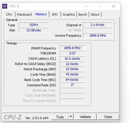

Meiner kackt bei 3600 mit CL17 schon ab. An CL14 ist nicht mal zu denken :D
Drum bin ich ja dann den Weg über mehr Takt gegangen, weil Latenzen nichts mehr ging
