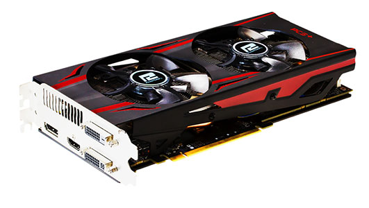

Heyho,
wollte an meine 270er ein zweiten Monitor machen, würde ja auch gehn da sie 2x DVI hat. Das Problem ist der eine DVI ist besetzt und der andere DVI passt nicht an den anschluss. Hab im Fachgeschäft nachgefragt aber die konnten mir auch nicht weiter helfen.
Ich glaub das eine ist DVI-I und das andere DVI-D.
jetzt ne andere frage, kann ich den einen monitor nicht ans Board an den VAG-anschluss machen das er so erkannt wird?
Da ich 2x VGA Monitore habe und diese gern auch behalten würde ( 24" 16:10 ) hoffe ich das mir jemand helfen kann.

Ja du kannst den 2. Monitor an den VGA Anschluß des Mainboards stecken .
Deine R9 270 hat nur einen analogen Ausgang und kann deswegen auch nur einen VGA Monitor anschließen.

Wenn nur analog möglich ist, dann bleibt nur noch der Mainboardanschluß oder ein aktiver DVI- VGA- Adapter für den zweiten DVI- Anschluß der Grafikkarte übrig.

Ich hab 2 DVI-Adapter beide die gleichen aber die Graka hat 2 verschiedene anschlusse von DVI, der im Fachgeschäft meinte es gibt nur einen.
Ich mache das mit einem DP-VGA Adapter-Kabel/Konverter. Absolut keine Probleme am Displayport für unter 10€. Meine R9 290 hat auch nur 2mal DVI-D. Da gehen so gar keine alten VGA Monitore mehr dran, auch nicht mit VGA-DVI Adapter. Nutze ein DP zu VGA Kabel wie dieses hier:

Wenn der analoge Signal Weg fehlt (aüßere Pins neben dem langen Balken, handelt es sich mit 99%tiger Sicherheit um den Standard DVI-D) dieser lässt sich nicht ohne aktive Komponenten zu VGa sonden nur zu digitalen Anschlüssen (DVI-I, DVI-D oder HDMI) adaptieren...).
DVI-D auf VGA gibt es nur als analog-digtal Wandler (da beim Adapter nur der analoge Signalweg genutzt wird und das ebenfalls digitale Signal von DVI entfällt...).

Das ist die Graka, hab den einen Monitor an dem unteren anschluss.
Find kein adapter für den oberen, bzw kann ich über die beiden DVI´s VGA adapter drauf machen?
Vga kann nur der untere ( der hat die 4 Pins um den langen Pin zusätzlich = analog) der obere kann nie VGA. Kauf Dir einfach ein DVI-D auf DVI-D Kabel, kostet ca. 10 €. Oder Du bist brutal und knippst die 4 analogen Pins ab ( ist aber nicht zu empfehlen, ist ne Würgerei)
