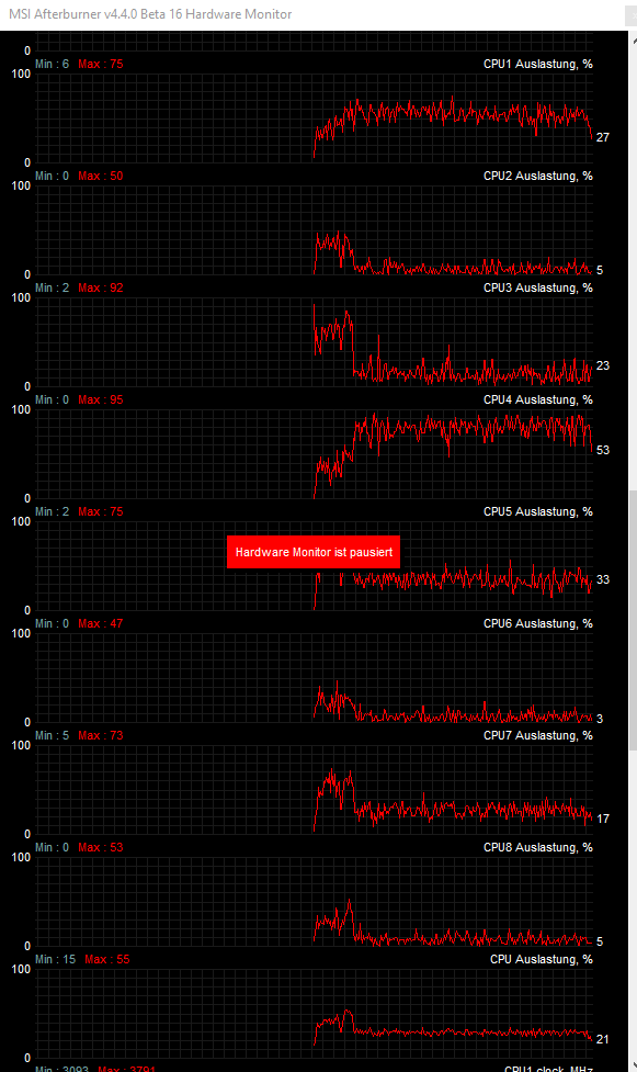

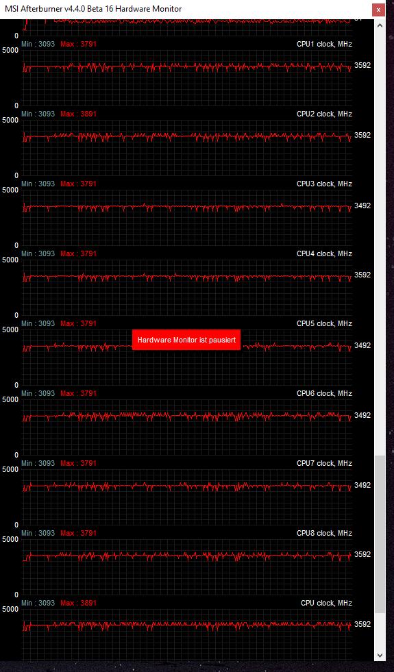

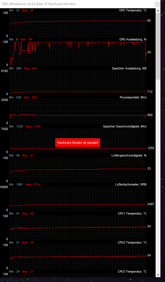

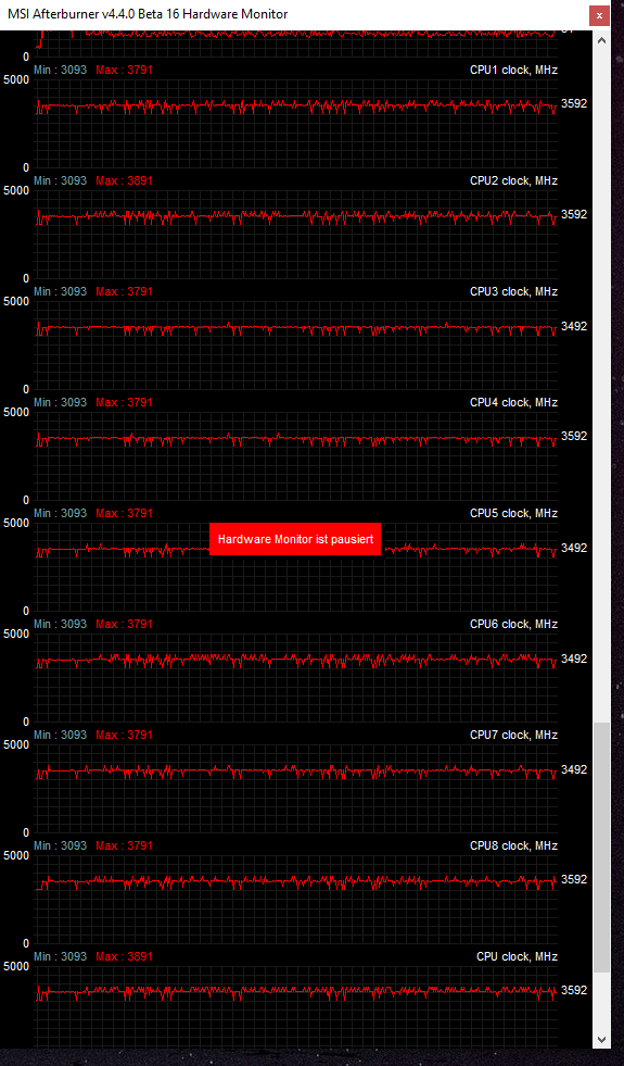

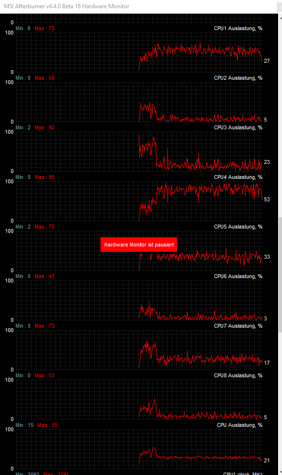

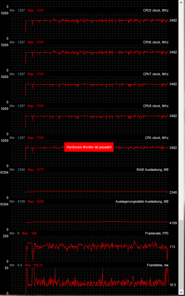

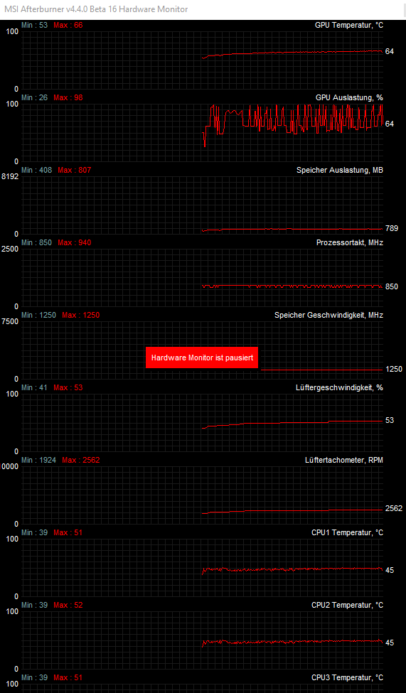

Ich hab's mal gescreent. Hoffe da sind die für euch richtigen Werte dabei! Das waren jetzt 5 Minuten Rocket League, mit aktuellen AMD Treibern direkt und frisch von der Website und PC restart.
Kein CPU-Takt dabei.
Aber Graka. 700Mhz ... ist das "normal" für Deine AMD?
Die Grafikkarte erreicht schon mal nicht ihren maximalen Takt. 712MHz sind zu wenig, ebenso der VRAM Takt. CPU Takt fehlt leider.
Sorry, hab einen neuen Screenshot beigefügt. Ich kenn' mich damit leider null aus .. ich weiß nicht ob 700Mhz normal sind für meine Karte und wie ich das korrigieren könnte. Selbes gilt für den VRAM Takt.
Deine CPU wird nicht richtig hochtakten, dafür fehlt allerdings der Graph.
Sieht man meiner Meinung nach an der GPU Auslastung.
Ein i7 4770 (wenn auch S) sollte kein CPU-Limit darstellen, darausfolgend sollte die GPU-Auslastung eigentlich ständig bei 100% liegen und nicht so schwanken.
Was trotzdem eigenartig ist dass die GPU nicht vollständig hochtaktet, die R9 280 hat eigentlich einen Takt von min ~ 930Mhz.
Normal wären bis 940MHz im Boost für diese Karte und 1250MHz für den VRAM.
Auf den Screenshots taktet die GPU auf 850 Mhz hoch. Man sieht es ja auch, die 940 Mhz liegen beizeiten an. Aber scheinbar kann der Turbo nicht konstant gehalten werden.
Was aber deutlicher wird ist das CPU-Limit. Zumindest ein Kern (der 2.) ist auf deinem Screenshot nahezu konstant ausgelastet. - Reicht schon fürs Ruckeln.

Also kann ich euren Antworten entnehmen, das mit der GraKa soweit alles in Ordnung ist? Zwar nicht perfekt (muss auch nicht nach 3 1/2 Jahren) aber ok.. und die CPU ist das eigentliche Problem?
Der "finale" Afterburner kann auch keinen CPU-Takt darstellen, deshalb hatte ich die Versionen, die das können gelinkt auf der letzten Seite.
Schwer zu sagen - beides läuft ins Limit. Deine GPU ist voll ausgelastet, aber auch deine CPU (zumindest der eine Kern). Versuche mal, die Details runterzustellen und die Auflösung auf 720p zu fahren. Somit sollten wir ein GPU-Limit erstmal ausgeschlossen haben. Wenn es dann nach wie vor ruckelt und der eine Kern am Limit nagt, dann weißt du, wer der Verursacher ist.

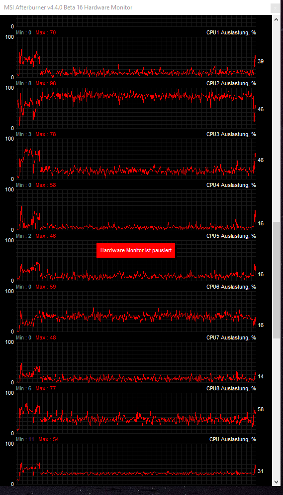

Hab jetzt das ganze nochmal auf 720p in 1280x720 gespielt, auch wieder ein ganzes Match á 5 Minuten auf Grafik "Low". Hier die Ergebnisse .. a.pngb.png
Diesmal hat Kern 4 scheinbar n "Problem"?
Windows verteilt die Last auf die einzelnen Kerne. Daher ist es zufällig, welcher Kern gerade ins Limit rennt. Aber ja, es scheint, als wäre da ein Kern komplett dauerhaft ausgelastet.

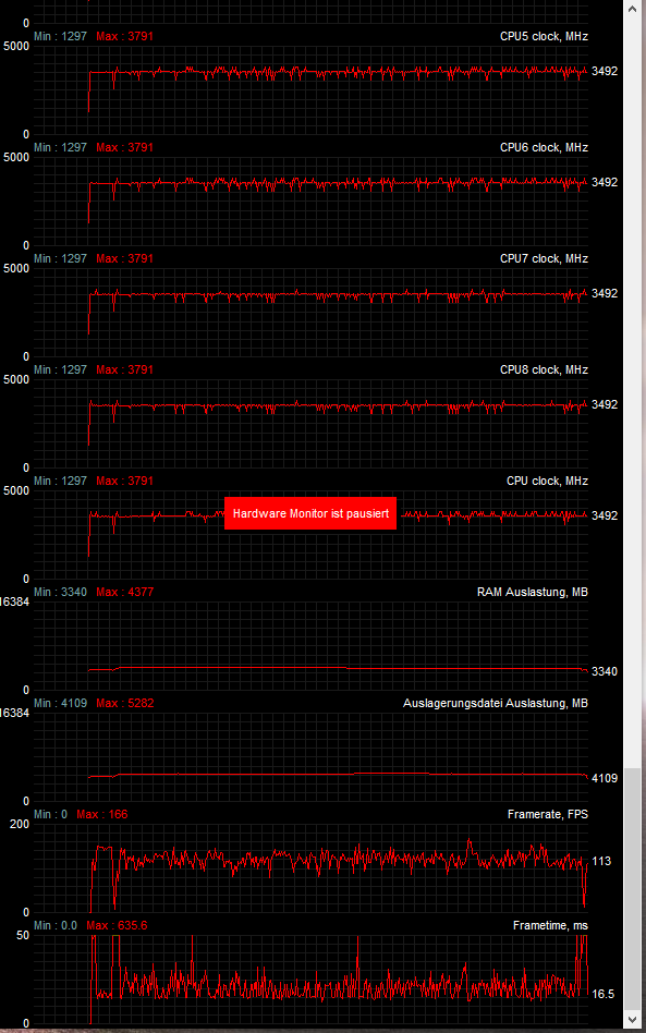

Interessant wären jetzt die FPS-Verläufe. Hast du da auch grad mal n Screenshot von der letzten Partie?

So jetzt das ganze mit aktuellen Treiber (ohne Audio, da weiß ich beim besten Willen nicht welche ich nehmen muss), 1080p und weiterhin rucklern. Ganz unten stehen FPS + ms.
