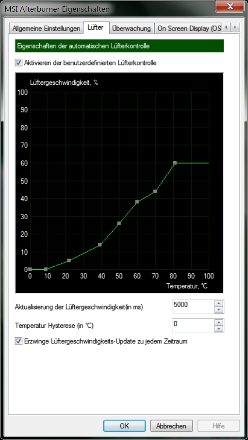

Mein Lüfterprofil ist in der Tat relativ aggressiv - ich mag es nicht meine Karte leiden zu sehen ^^

Ich versteh gar nicht, warum "so viele" so krasse Stufen in Kurve setzen
Mein Nachbar macht das bei seiner 670 WF3 OC auch, nur noch etwas krasser als bei dir. Ich krieg da voll den Vogel bei, wenn ich mir das anhören muss.

Ich hab rausgefunden, dass bis 40% für mich kein Unterschied in der Lautstärke zu hören ist und ich 25% nicht aus der allgemeinen Caselüftung heraushöre. Deshalb ist das so gestuft, ab 50% wo es für mich hörbar wird dass die Lüfter schneller werden hab ich ja mit den Stufen aufgehört, weil sie mich da nerven (klingt wie als würde man in den nächsten Gang schalten :lol:) Ich versuche den Chip unter 70°C zu halten, weil mir die Abluft direkt auf die Füße bläst und im Sommer sind 80°C heiße Luftströme auf der nackten Fußhaut nix schönes :evillol:
Das finde ich schon etwas krass, denn ich höre selbst unter 25% noch einen Unterschied raus, weswegen die Karte bei mir im idle bei 11% (650 RPM = Drehzahlminimum) läuft.
Schönes Beispiel, genau das meinte ich :D Da bevorzuge ich doch lieber einen linearen Anstieg der Drehzahl.
