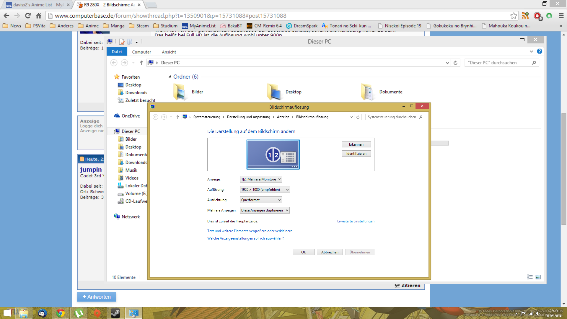

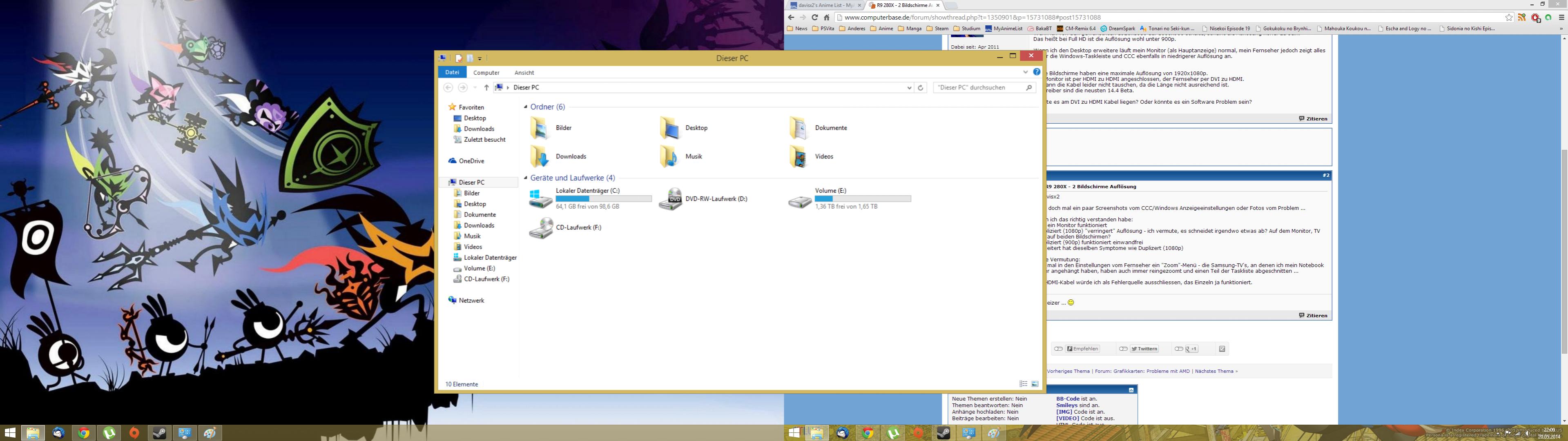

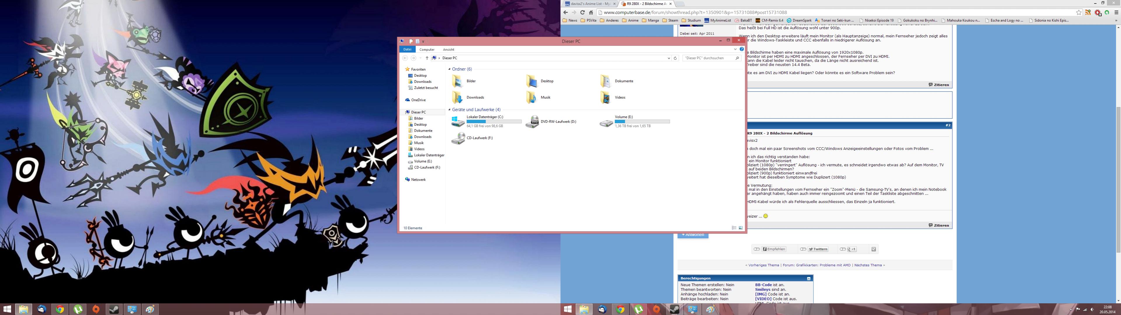

Also es funktionieren beide Bildschirme, allerdings wird im erweiterten Modus beim Zweitbildschirm die Auflösung von Programmen geändert. Beim duplizieren sind beide Bilder in niedrigerer Auflösung als 1080p.
Das erste Bild zeigt, wie ein Programm aussieht wenn es zu über 50% auf dem linken Monitor ist, das zweite wenn mehr im rechten, das letzte wie die duplizierte Auflösung aussieht.
