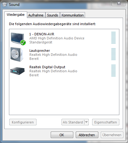

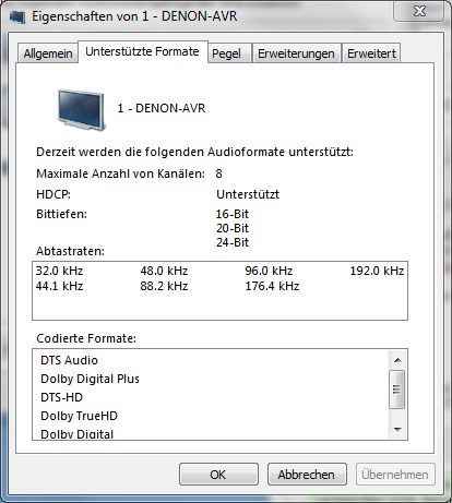

Danach werden mir folgende Wiedergabegeräte und unterstützte Formate angezeigt:
Problem:
Seit dem empfange ich am AVR keinen digitalen Ton mehr. Die Anzeige am AVR zeigt bei Filme mit DTS-/DD-Tonspur nur "PLII C" anstatt "DTS" oder "DD".

Meines Erachtens sieht alles richtig aus. Hat jemand von euch noch Ideen, was ich versuchen könnte? Ich freue mich über jede Hilfe. Sollten noch Informationen fehlen, dann bitte einfach nachfragen und ich antworte schnellstmöglich.

Mit Realtek hat das wenig zu tun...
Bekommt der AVR denn auch Bildmaterial? Ton kann nur übertragen werden, wenn auch Bild übertragen wird...
Wenn du DVI und HDMI parallel hast, dann klone das Bild für beide
