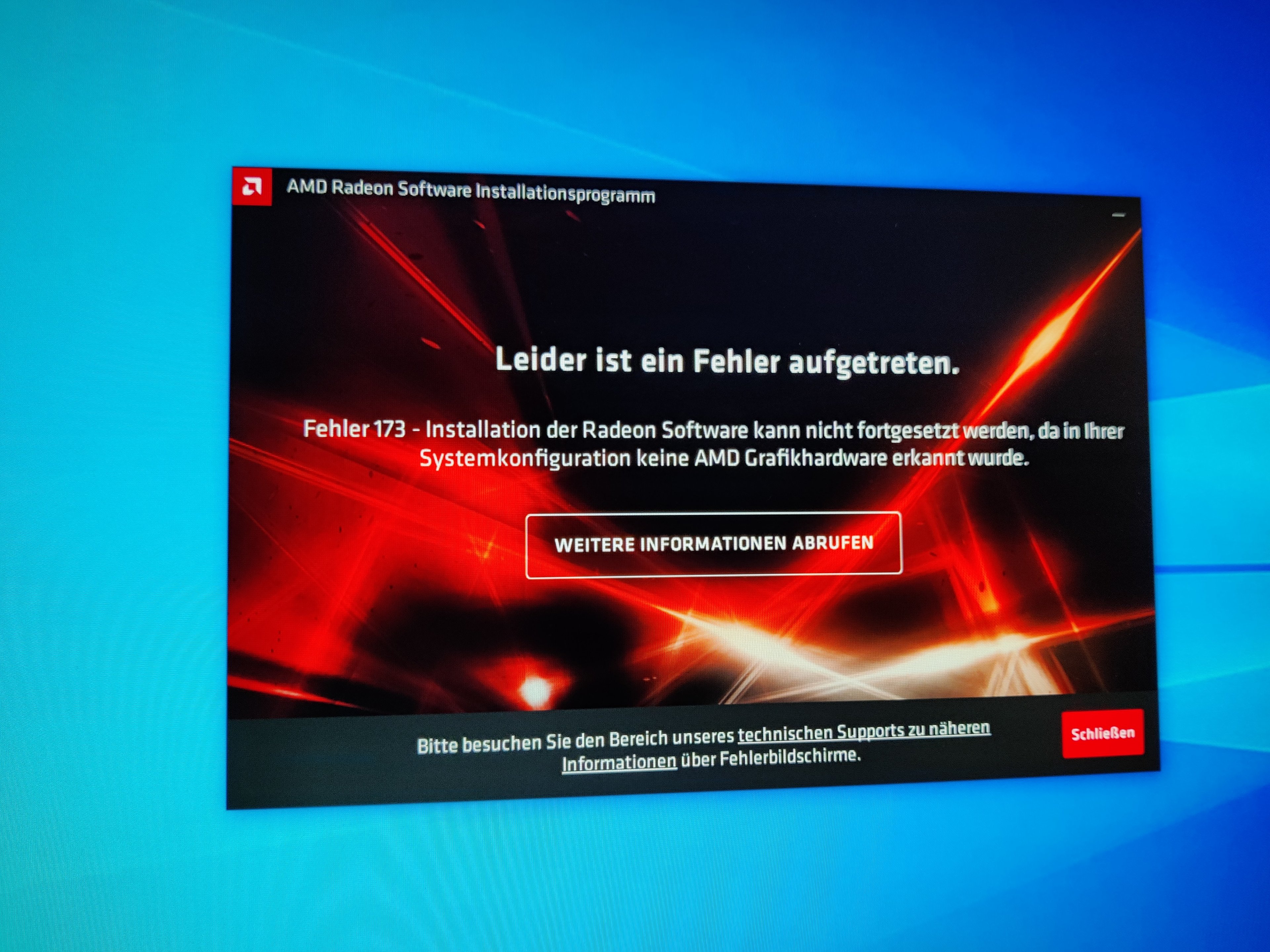

Beim Versuch einfach mal den aktuellsten AMD Treiber zu installieren, immer nur "Fehler 173" (Bild im Anhang).

Habe vergessen zu schreiben, dass die Grafikkarte ganz normal Strom bekommt und die beiden Lüfter auch arbeiten. Einen anderen PCI Slot habe ich auch ausprobiert - auch ohne Erfolg.
Vergessen hast du in jedem Fall zu erwähnen, wo nun das Display angeschlossen war welches im Installer diese Meldung ausgibt.
Übrigens erstmal willkommen im Forum, das soll ja nicht zu kurz kommen. :)
An der GPU ja aufgrund deines vorherigen Posts eher nicht?
Genauer: Bootet der PC nun ins Windows mit der R9, wenn daran auch ein Display klemmt oder hast du das "der einfachheit halber" mittlerweile am Mainboard klemmen und hoffst, dass der Installer das regelt?
Ich kann dir verraten: Das wird er nicht. Das Problem hat man sogar schon bei DualDisplaySupport (Also Mainboard+GPU) und dem anklemmen von nur EINEM Fernseher am internen Port vom MB.
Da bei dir aber die r9 auch nicht einmal im Geräte-Manager auftaucht ist meine Vermutung: Die läuft zwar mit, weiß aber ganz genau: Ich krieg' eh keine Arbeit, also was juckt's mich was hier wer will.
Reaktionen: Viper1982 und Drewkev
Während der Treiber Installation war natürlich der Monitor über HDMI an dem Mainboard angeschlossen. Wie gesagt... über den HDMI Output der GPU blieb ja alles schwarz.

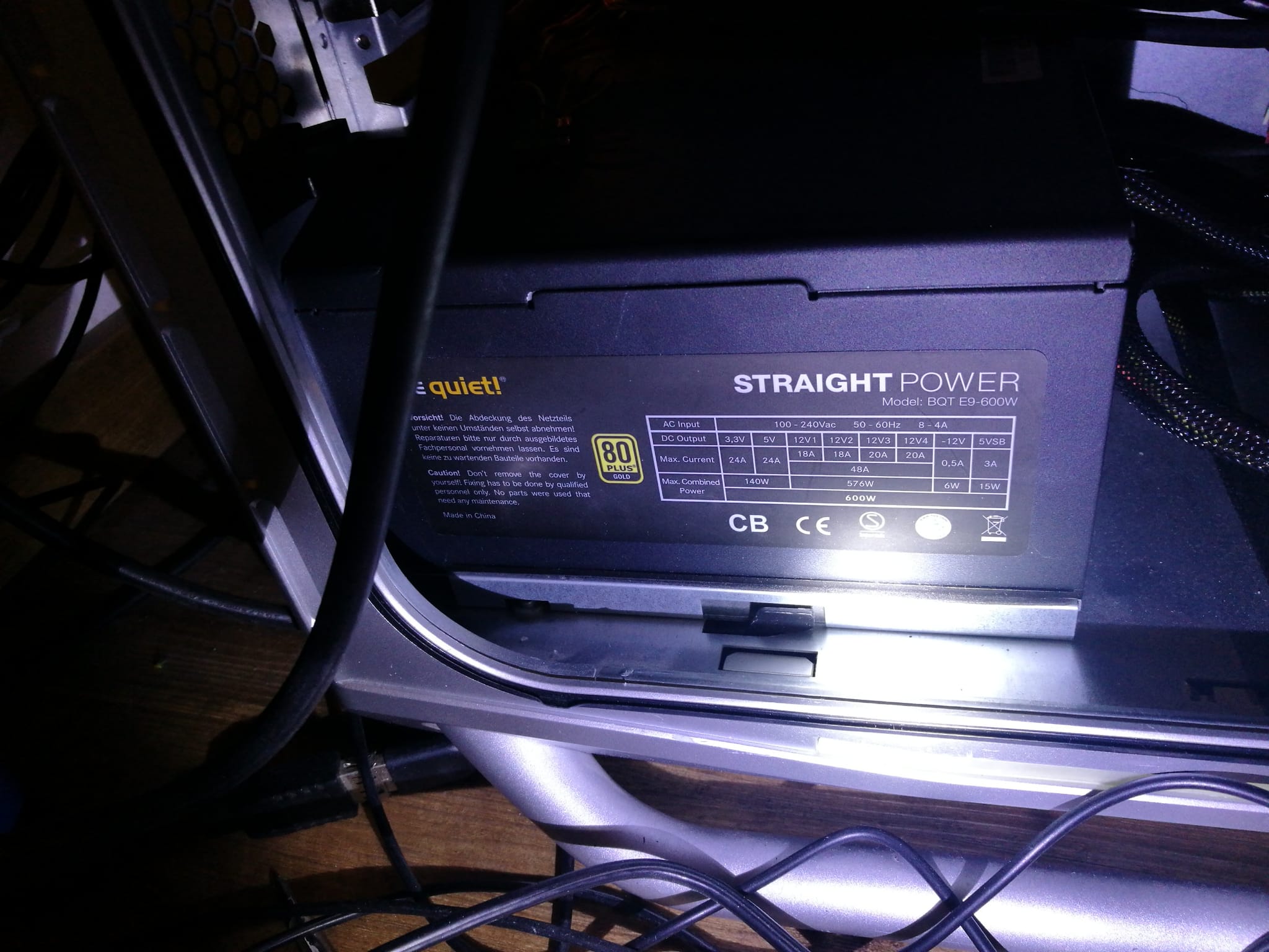

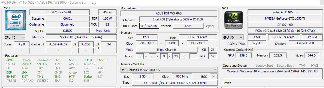

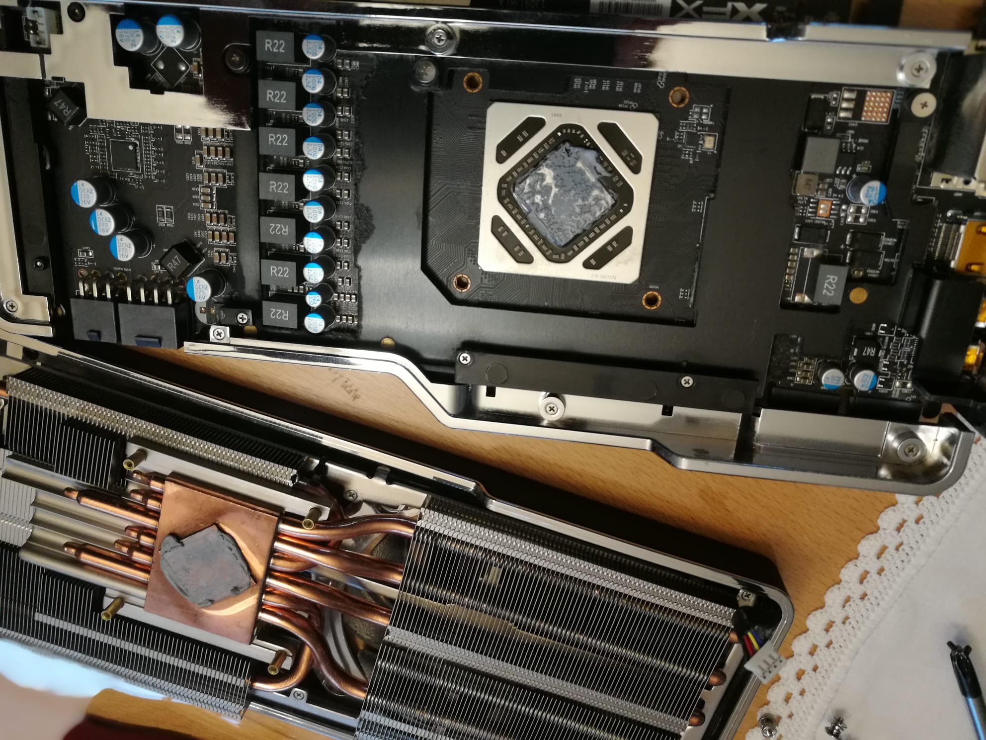

Moin,
ich habe ein ähnliches Problem, hab seit 3 Wochen eine gebrauchte R 9 280 x, diese lief 2 Wochen sehr gut. letzte Woche hatte ich 2-3 mal einen Greenscreen hab dann alle Treiber überprüft und die Grafikkarte kontrolliert Temp. war laut HW Info nie über 65-70 Grad . seid gestern fährt mein Bios nicht mehr hoch. auch nach einem reset nicht, hab eine 1050 eingebaut der Rechner läuft wieder.
was ich bislang gemacht habe
verschieden Stromquellen ausprobiert
Wärmeleitpaste erneuert bzw mir das Innenleben angeschaut siehe Fotos.
Wollte sie morgen in meinen guten Rechner einbauen, da der Midi Tower zuwenig Saft hat, kann dabei was passieren?
Hab ein Bild von meinem Rechner meinem Netzteil und der R 9
Hab bereits beide PCI Slots ausprobiert
die Lüfter von der R9 bzw die anderen 5 Lüfter drehen sich , es ertönt aber kein BIOS piepsen
Wenn dein System keinen BIOS speaker hat kann da auch nix piepsen.
ok, mein Rechner bleibt komplett schwarz bau ich die R 9 aus, gibt es ein piepen, bau ich eine andere Graka ein fährt er normal hoch und es erfolgt ein normaler piepton
