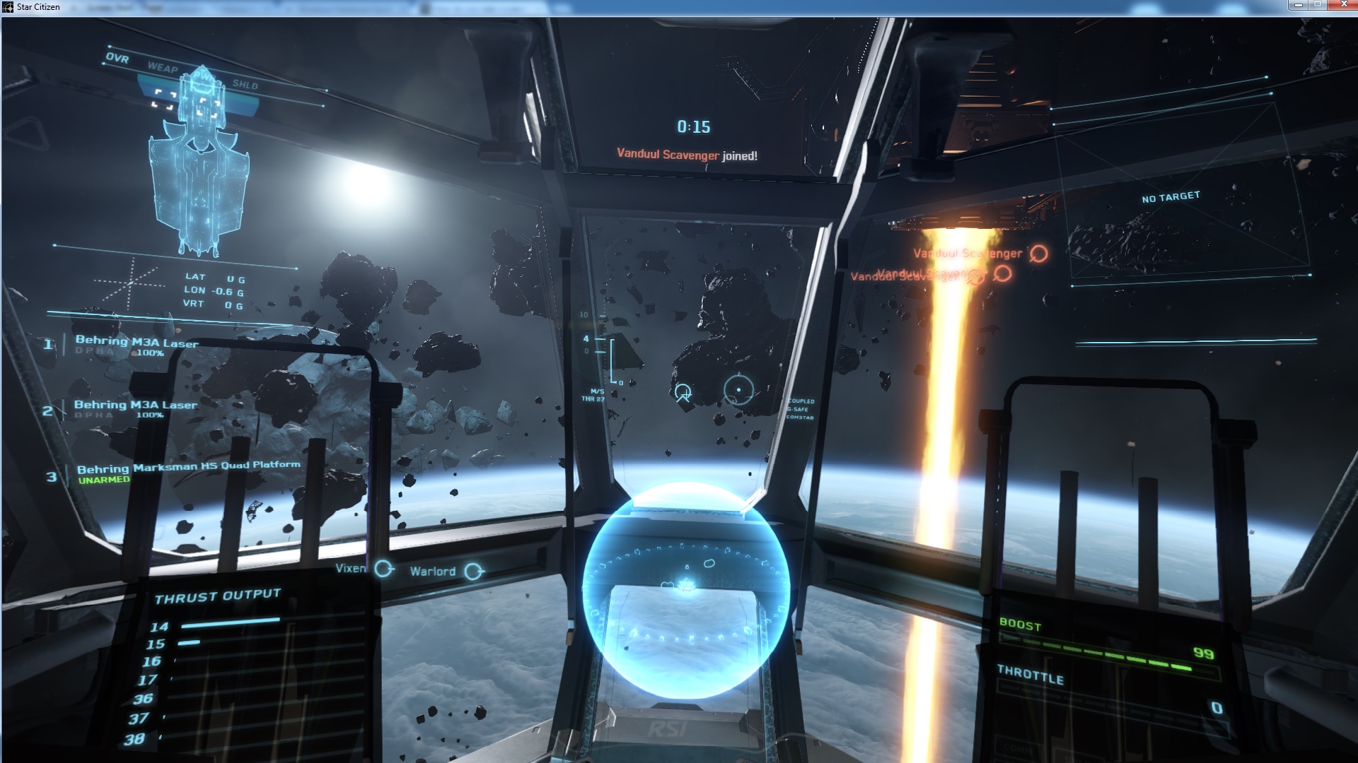

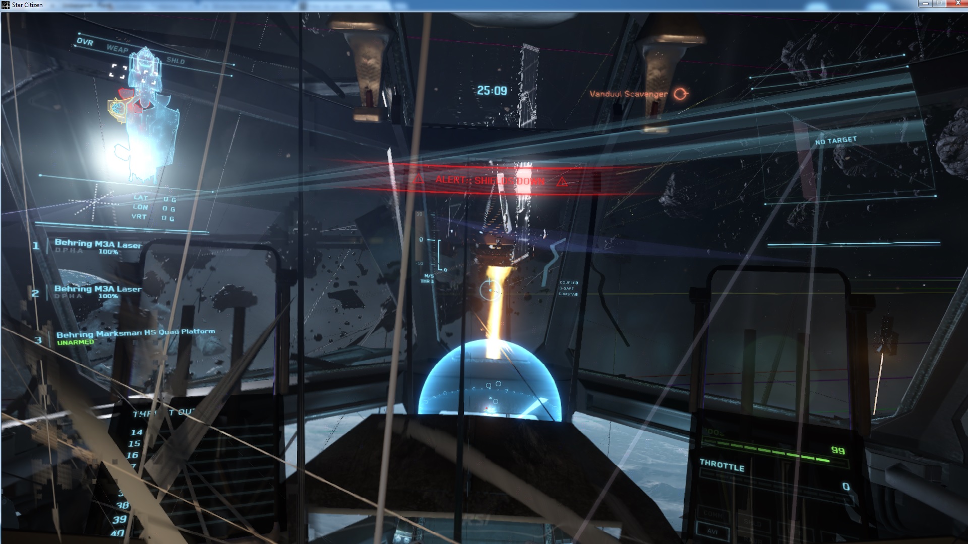

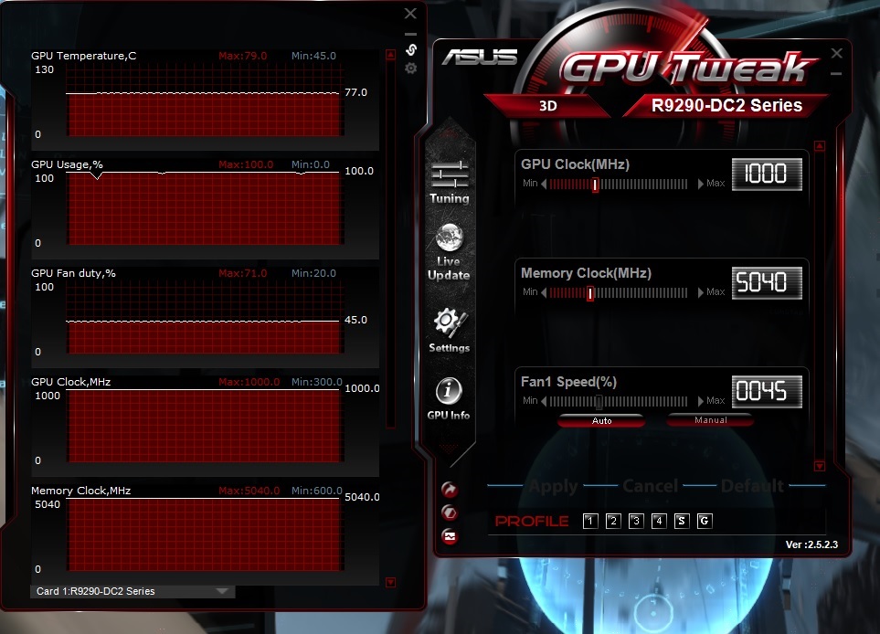

Wenn ich in das Game Star Citzen gehen (Alpha), aber auch beim FurMark Test auf Volllast beginnt die Graka Blitze zu bilden. Die Blitze sind jeweils nur im betreffenden Programm sichtbar, nicht auf der Windows-Oberfläche.

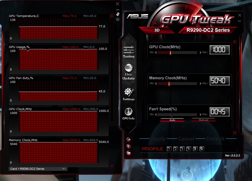

Im Game mit 45% Lüfter (automatische Einstellung) sieht es sehr wie folgt aus, aber noch viel "störender":

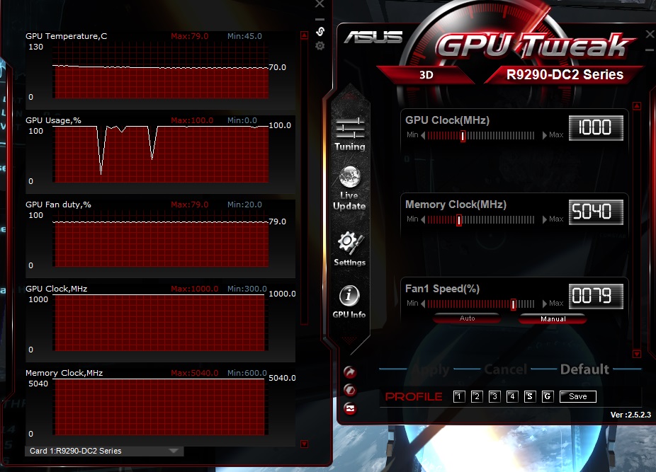

Im Game mit 79% Lüfter sieht es besser, aber trotzdem noch störende "Blitze":
Aufgefallen ist, dass ab 68°C die Artefakte auftreten. Mit 79% Lüfter bin ich knapp auf 70°C und die Fehler treten gering auf. Mit 45% Lüfter (Automatisch) bin ich auf 77°C und die Fehler sind einfach untragbar.

Kann mir jemand Ratschlag geben? Mir ist der Fehler erst Heute aufgefallen, als ich spielte und die Bugs aufkamen. Früher hatte ich kein Problem. (Wohl weil das Case nicht so eingezwängt war).
1. Ist es nicht akzeptabel, dass eine morderne Graka bis auf 68°C normal funktionieren sollte, hab ich einfach zu viel Temperatur?
2. Lässt sich das Problem anderweitig beheben, als mit besserer Kühlung?
3. Ist das bei anderen Grakas auch so, oder hat nur mein Modell diese Probleme?
Vielen Dank für eure Hilfe, Ratschläge.
Gruss, Philip

Ohje, ich seh die "Blitze" nicht?!
Ach, ist dieser orangene Strahl der zum Planeten geht, gemeint? Sieht aus wie ein "Weltenbohrer" (vorletzter Startrek) ^^
Ich dachte jetzt erst, die Grafikkarte ansich produziert Blitze oO
79° ist eigentlich eine normale Temperatur für eine Grafikkarte. Da muss was kaputt sein.
Gemeint sind wohl die hellbraunen Striche im 2. Bild!

Nein, ihr müsst die beiden Screenshots vergleichen. Es geht um die zackigen Artefakte, die im "unteren" Screenshot auftreten.
deine Aussage bestätigt eigentlich schon mein Verdacht.

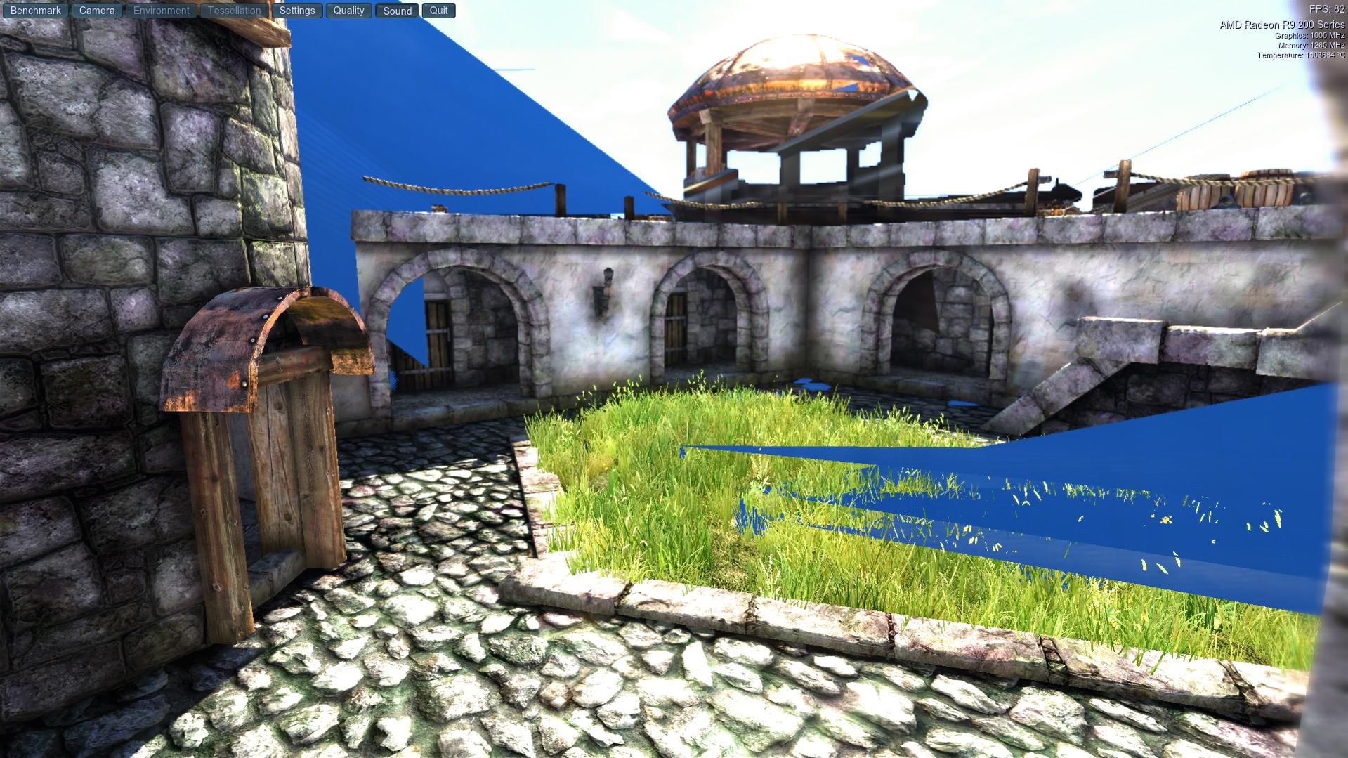

Hier noch ein Bild von der Unigine Heaven, gleiches Problem ab 68°C. Hier seiht man es wohl besser an den blauen Blitzen.
Die Artefakte deuten auf VRAM Probleme hin. Schick sie einfach zurück :)
Hab das erst übersehen, weil ich Artefakte nur von meiner kenne und da sind das neongrün/-lilane halbtransparente Schachbrettmuster :/ In braun kenn ich die nicht :p
Schick den Prozi oder das Board gleich mit. Entweder Z-Chipsatz und K-CPU oder H-Chipsatz und non-K-CPU.
Da ist nix kaputt...das sind auch keine Blitze, sondern Texturefehler die entstehen weil der Arbeitsspeicher der Grafikkarte zu heiß wird.
Gerade mal ausprobiert. 100% Lüfterleistung.
Im Game komme ich nach 30 Minuten auf 67°C, was gerade unter der Bug-Schwelle ist. Leichte Fehler sind ingame sichtbar.
Im Benchmark-Tool komme ich bis auf 82°C, natürlich mit angezeigten Fehlern.
