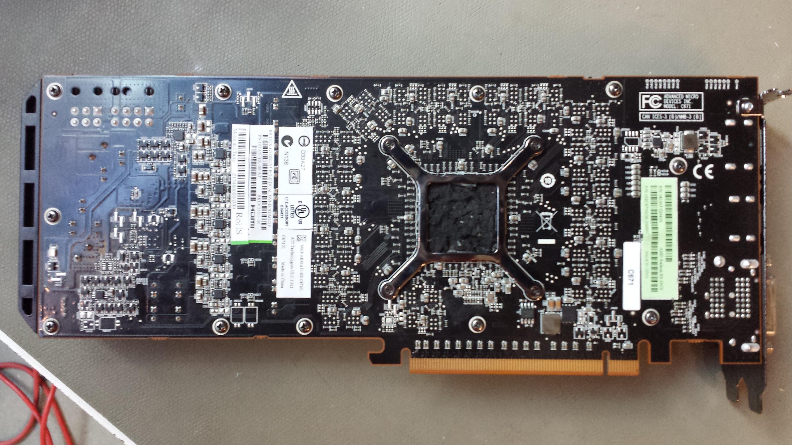

Hi Leute!
Ich habe hier ine R9 290X von Sapphire im Referenzdesign liegen und die hat auf der Rückseite komische Rückstande oder was auch immer drauf.
Schaut aus als ob es ein Schaumstoffpad ist.
Jemand eine Ahnung was das sein könnte, oder was mit der Karte versucht worden ist?
Ich danke mal im Vorraus
etoo
Mir fällt nur ein Schaumstofffitzel auf. Vl ist es ausversehen klebengeblieben?
Wo ist die Karte den her? Original gekauft? oder was ist damit passiert?
Abmachen und fertig, der hat da nichts zu suchen. =)
Edit:
UPS, bei der Kühlerhalterung ist ja end viel Schaumstoff. Die wurde defenetiv mit Flüssigstickstoff gequält. Oder mit einem anderen Kühler.
-> zurück damit!
Sieht aus wie das zeug was bei LN2 Spielereien draufgemacht wird.
Ich vermute du hast da einen dreißten Kundenrückläufer bekommen, die Karte wurde unter flüßigstickstoff gequält. Zurück damit.
LN2 oder Kompressorkühlung war auch meine erste Idee. Dabei werden der Chip und das umliegende Gebiet auf Temperaturen unter Raumtemperatur gekühlt, und dementsprechend ist Kondensation auf der Oberfläche dann ein Problem. Um die Oberfläche vor Kurzschlüssen zu schützen, wird sie kurzerhand zur Isolation mit Schaumstoff (zB. Armaflex) abgeklebt, und die Kleberückstände bleiben idR hartnäckig am Material hängen. Sieht genau nach so etwas aus.
Unterm Strich: Das Zeugs gehört da nicht hin und ist ein Indiz dafür, dass die Karte einen umbaufreudigen Vorbesitzer hatte, der den Originalkühler wahrscheinlich gegen etwas ausgetauscht hat, das unter Raumtemperatur kommt, aber dann nicht mit der OC Leistung zufrieden war.
@Bild über mir: Ist das wirklich Kleber oder nur ein Abstandhalter?

NEIN die Karte ist nicht neu!
Wir hatten auch gedacht dass der Vorbesitzer versucht hatte den Kühler zu tauschen, hatten aber nicht an eine LN gedacht!
Naja die Karte dürfte somit nicht über die Garantie abzuwickeln zu sein!

Wieso bei der LN Kühlungsvariante das Dichtungsmaterial auf der Rückseite? Das stört mich ein bisschen bei dieser Theorie oder verstehe ich das Prinzip bei der LN GPU kühlung falsch?
zum Material:
Es fühlt sich weich an aber es wirkt nicht klebrig hat aber eine gummiartige struktur.
CD hat es ja schon gesagt, auf der Vorderseite wird der Chip unter Raumtemperatur gekühlt. Die Rückseite kühlt sich dabei auch ab und muss gegen Kondensation isoliert werden

LN ist es aber auch nicht, das sieht ganz anders aus, bzw. wäre Gummihaft.
im Bild sehe ich nur ein Abstandshalter eines custom kühlers.
