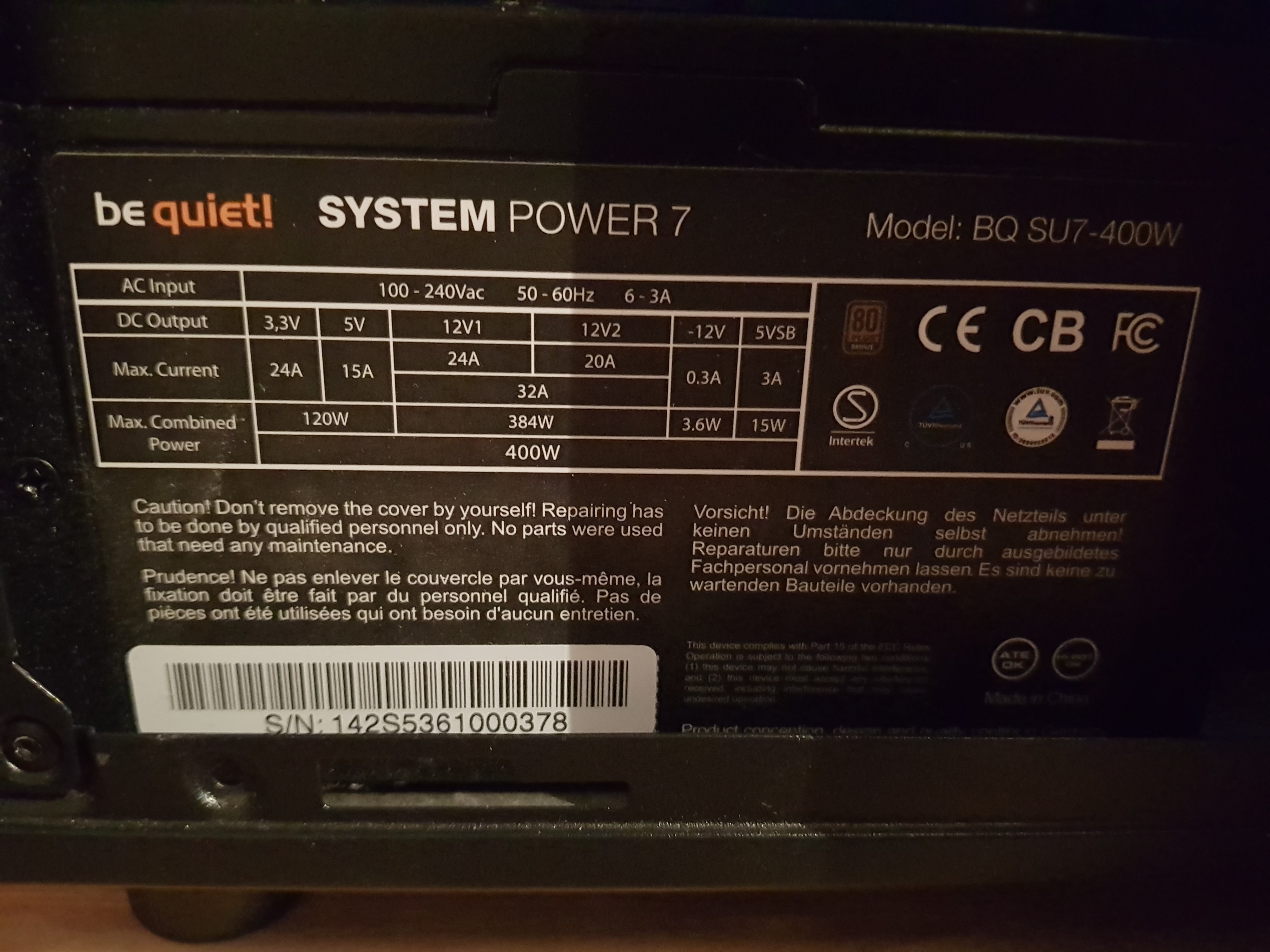

Das Netzteil ist im Anhang bq-su7-400
Kann es sein ,dass die Grafikkarte zu wenig Saft bekommt ?
Die Karte ist die 4GB Sapphire Radeon R9 380 Nitro
Max. Stromverbrauch: 225W
könnte das zu knapp sein mit 400w ?
oder auf den Lanes zu wenig Saft ?

Ein AMD 8350 ist schon ein Stromfresser und dazu dann noch eine R9380 mit ihren 225W.
Ich denke dein Netzteil ist definitiv zu klein.
Da wäre eins mit 550W notwendig.
Reaktionen: shizzle90
Ja Netzteil könnte man wirklich mal ersetzten. Ist schon 7 Jahre (laut Geizhals) auf dem Markt. ^^
MfG :)
