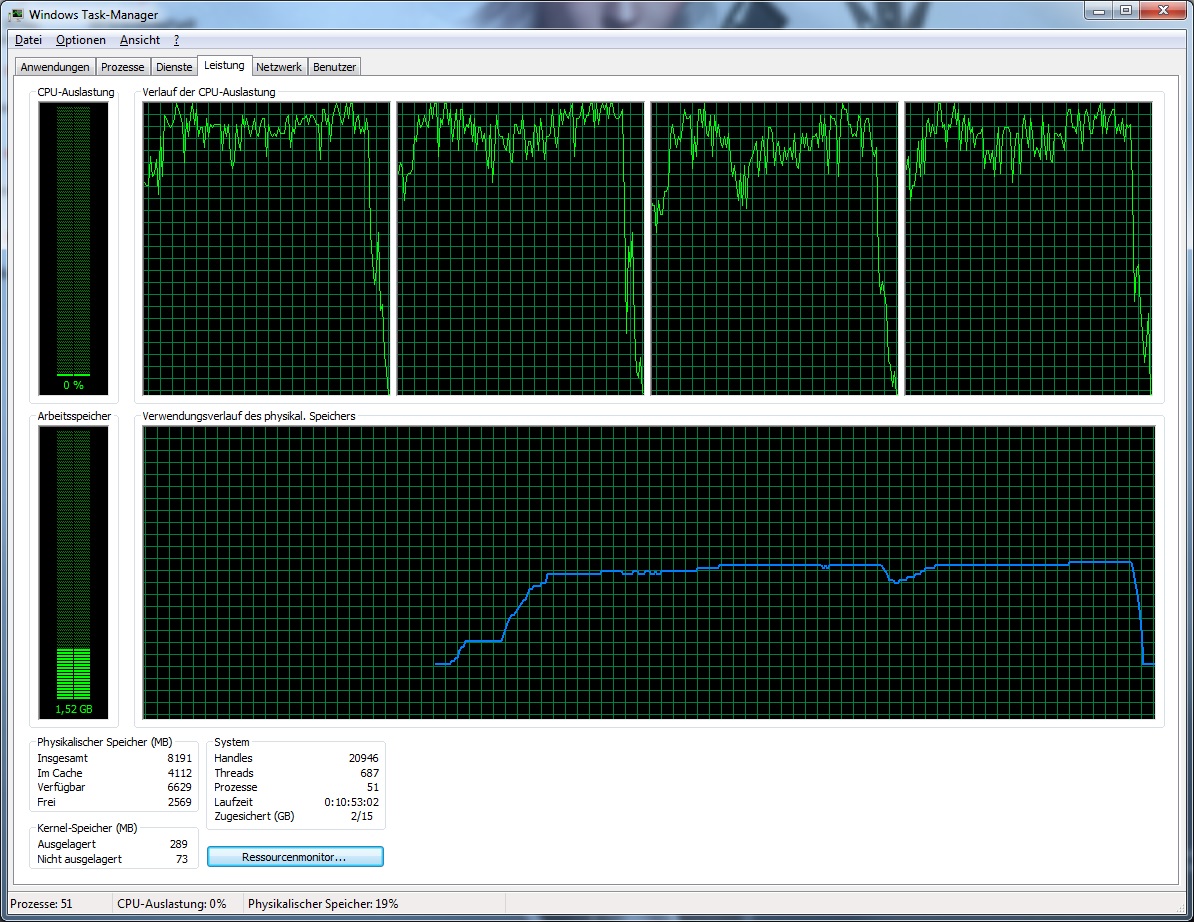

Die CPU auslastung ist halt hoch(allerdings auch nicht anders wie mit der Nvidia).
Dazu sei gesagt das NVidia-Karten im Regelfall einen nicht so starken DX11 Overheat erzeugen als AMD Karten, heißt im Endeffekt das langsame Prozessoren mehr von einer NVidia entlastet werden. Finde die 380 eh zu stark für den Prozessor.
Wieso soll die Tonga "zu stark für den Prozessor" sein? Mit dem damals 355 €uro teuren Q9550S kann man seit 2009 passabel zocken. Das Leistungs-Niveau liegt so auf dem Level der Nehalem-i5 oder heutiger UltraBook-i5. Da passt eine Grafikkarte der (mittlerweile) unteren Mittelklasse ganz gut dazu.
