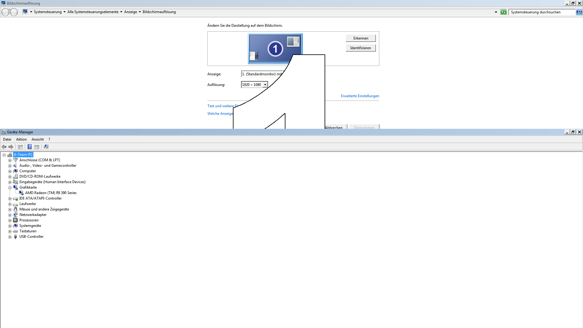

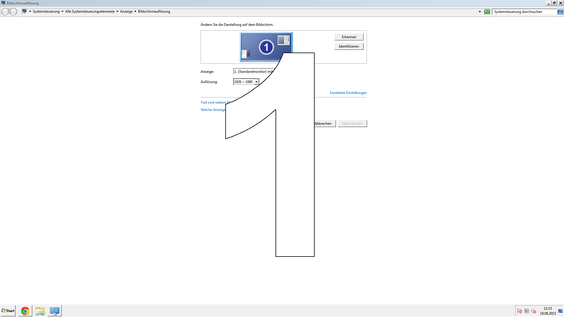

Ansonsten, screenshots posten: von Windows Anzeige, vom catalyst und was noch relevant sein könnte.

Im Abgesicherten Modus im Geräte Manager ist ganz normal die R9 390 installiert.
Aber wie gesagt der PC lässt sich nicht normal Starten nach der Installation.
Ich muss dann immer DDU drüber laufen lassen

Danke Erstmal für die ganzen Antworten, ich habe meinen fernseher über den hdmi anschluss angesteckt dann den treiber installiert dann den fernseher ausgesteckt, und dann ging alles perfekt.
LG
Dann hätte das aber mit Windowstaste + P auch funktionieren müssen. hast du das überhaupt ausprobiert gehabt?
