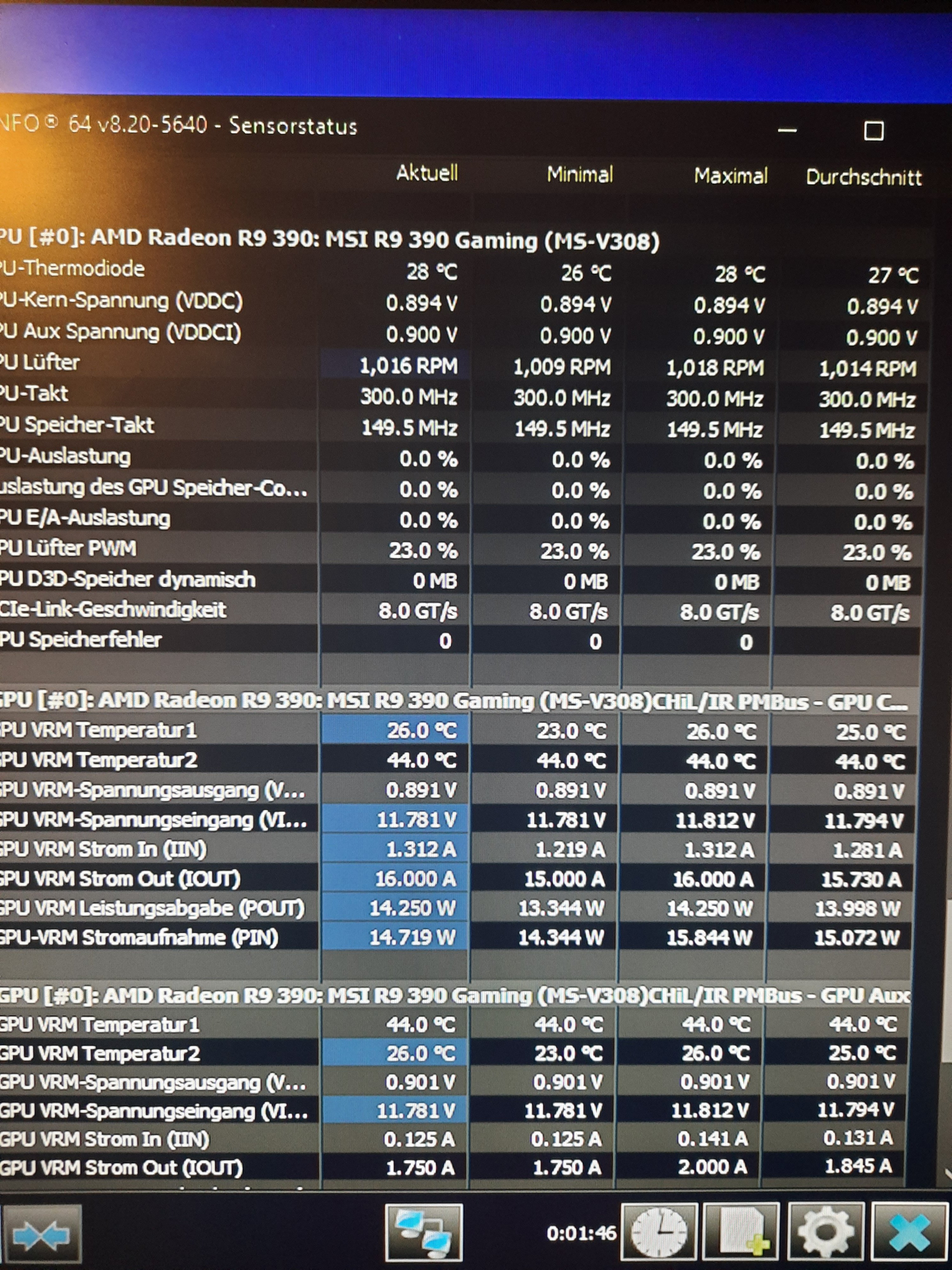

Habe mal während der Installation vom Treiber die Software mitlaufen lassen. Die Werte haben sich so gut wie nicht geändert während der Installation.

Bei jedem Treiber bis jetzt da selbe Problem. Habe dann den PC nach 1 Minute ausgeschalten. Da war die Karte noch extrem kalt.

Ok, die Karte ist eiskalt, dann kann es doch nicht daran liegen. WLP tauschen wäre bei dem Alter so oder so aber vermutlich gut und würde etwas mehr Ruhe reinbringen.
Aber ja, zur Lösung des aktuellen Problems würde ich es dann doch nicht machen.
