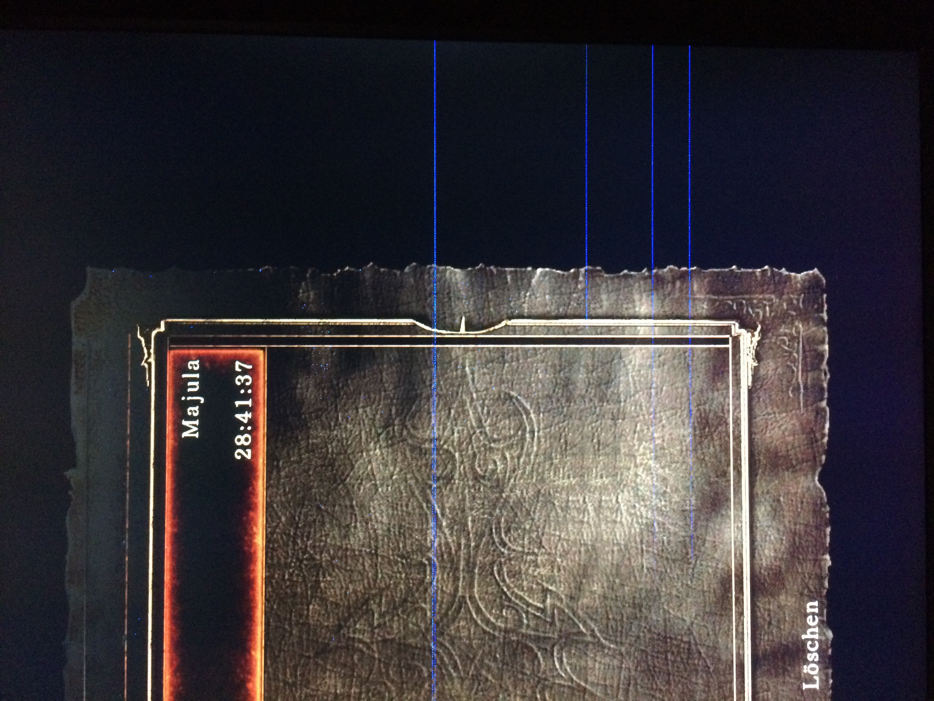

ich habe im September meine GeForce GTX570 durch eine MSI R9 390 Gaming 8G getausch.
An der Grafikkarte hängen zwei betagte Monitore, ein Samsung SyncMaster 245B (1920x1200, 60Hz, DVI) und ein Samsung SyncMaster 730BF (1280x720, 60Hz, DVI).
Schließe ich den Samsung 245B an den primären DVI Anschluss an (der DVI Anschluss der den PostScreen darstellt), kommt es auf diesem Monitor zu blauen horizontalen flackernden Streifen, wie auf dem Bild zu sehen:
Die Fehler treten vor allem in Spielen, Videos oder ähnlichem auf, der bloße Windows Bildschirm oder andere nicht grafische Dinge sind davon nicht betroffen. Auf dem Samsung 730BF sind generell keine Fehler ausfindig zu machen.
Schließe ich den Samsung 245B an den sekundären DVI Anschluss an und den Samsung 730BF an den primären, sind die Fehler weg, dafür wird halt der PostScreen nun auf dem 730BF dargestellt. An sich wäre das kein Problem, jedoch erklärt das nicht wo die Fehler herkommen.
Ich habe die DVI Kabel untereinander getauscht um zu sehen ob der Fehler dann mit wandert, dem ist aber nicht so, also wären die Kabel auszuschließen.
Des weiteren habe ich den Samsung 245B mittels DVI zu HDMI Adapater an den HDMI Anschluss der Grafikkarte angeschlossen und den Samsung 730BF an den sekundären DVI Anschluss belassen. Bei dieser Kombination traten ebenfalls keine Probleme auf.
Den Sitz der Grafikkarte im PCI-E Slot habe ich ebenfalls kontrolliert.
Ich habe in den Radeon-Einstellungen alle möglichen Kombinationen der Optionen "DVI-Frequenz für hochauflösende Anzeigen reduzieren" und "Alternativer DVI-Betriebsmodus" ausprobiert, jedoch ohne Erfolg. Würde an sich auch nicht erklären wieso der Fehler in Abhängigkeit auftritt an welchen DVI Anschluss welcher Monitor hängt.
Vor dem Wechsel von der Geforce GTX570 auf die R9 390 habe ich die Treiber deinstalliert und nach dem Tausch aktuelle von der AMD Seite installiert. An sich ist das allerdings nicht relevant weil ich seitdem, ein Update von Windows 7 auf Windows 10 und anschließend eine frische Installation von Windows 10 gemacht habe und es damit keine Probleme mehr mit alten Nvidia Treiber geben kann.
Meine Vermutung ist nun das der primäre DVI Anschluss defekt ist, was allerdings erst bei höheren Auflösungen auftritt, weswegen der Samsung 730BF am primären Anschluss nicht betroffen ist. Vermutlich ist einer der Pinne des DVI Anschlusses defekt der zur höheren Auflösung angesteuert wird.
Vielleicht hat einer von euch nun noch eine Idee, ansonsten werde ich mich Zwecks Garantie an den Händler wenden müssen.
