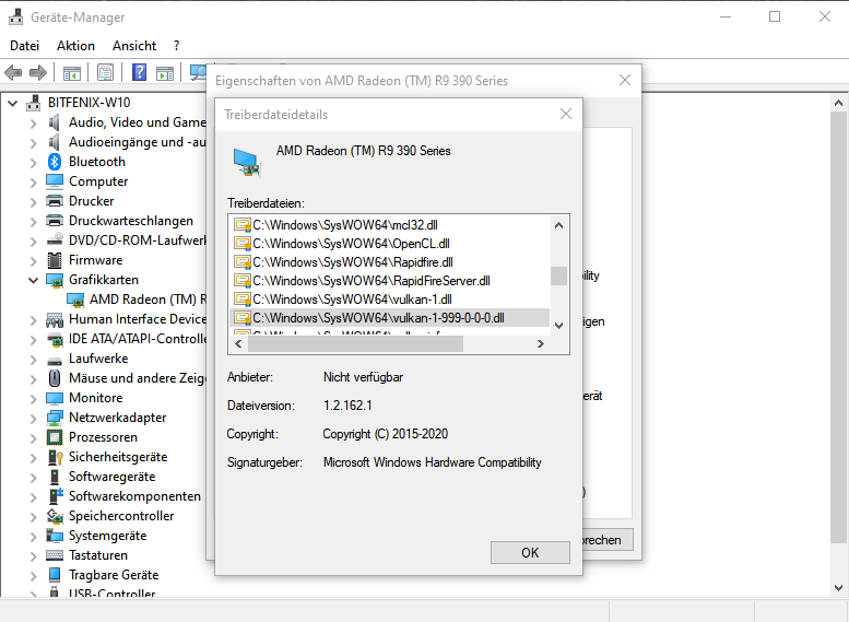

Welcher Treiber ist denn derzeit installiert?

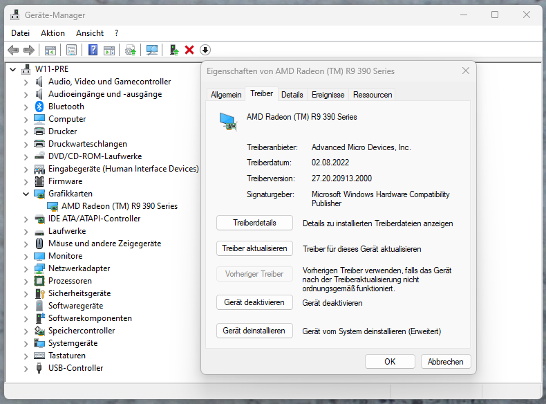

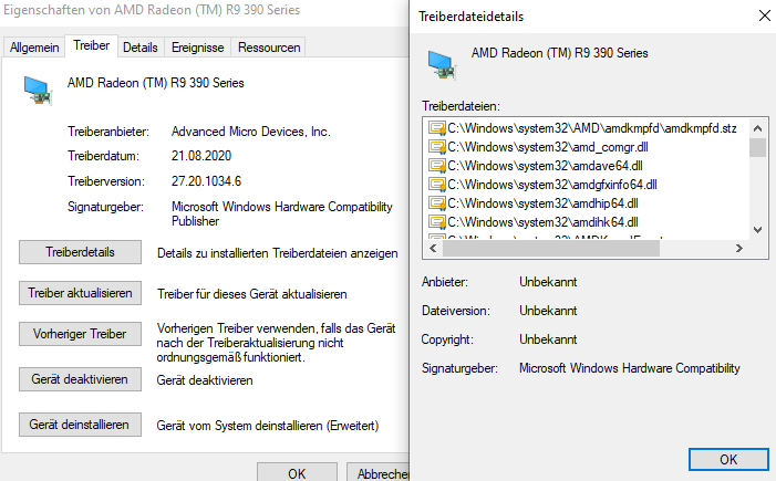

Sieht aktuell nur so aus. WIe gesagt, früher war unter Programmen der AMD driver auch sichtbar. Jetzt natürlich nicht mehr.
