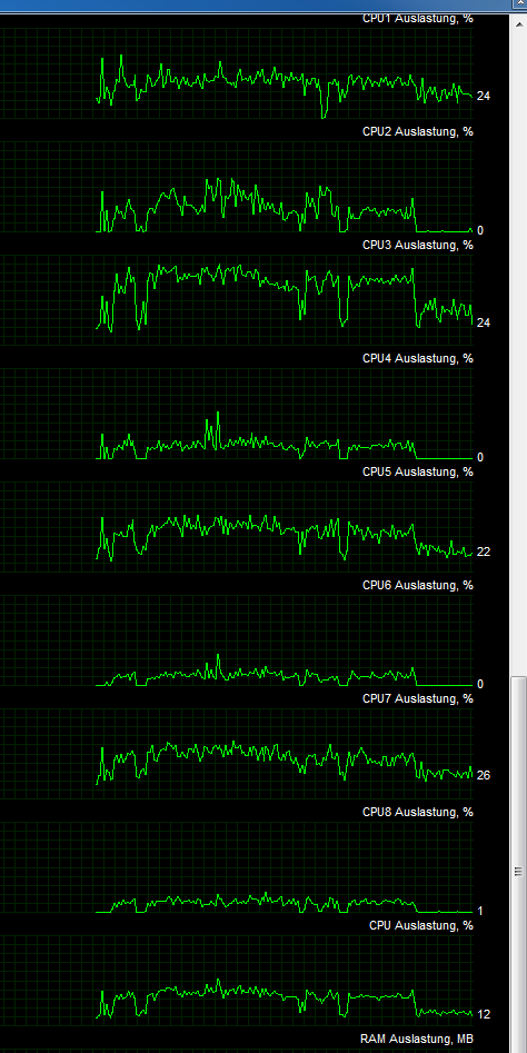

ich habe vor 2 Tagen meine r9 390 von Sapphire erhalten. Die karte macht echt einen großen unterschied im gegensatzt zu meiner r9 270x, aber also ich in FarCry 4 die Settings auf Ultra gestellt habe habe ich gemerkt das die unter 60Fps in einem Wald sind und darauf wollte ich mir die Auslastung anschauen und habe gemerkt, dass die Karte nicht voll auf die 1040 mhz das ganze Spiel lang nicht komplett hochtaktet sondern nur von 800 - 900 mhz.

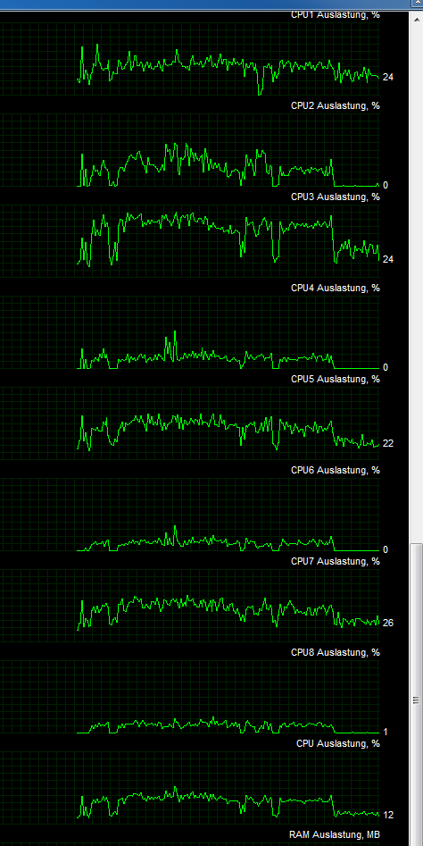

hier noch ein paar Bilder R9 390 Takt.PNG und hier die CPU Auslastung währenddessen: CPU Auslastung.PNG
Weiß jemand an was es liegen könnte? Danke.

Ja das wäre ja eigentlich das einzige. Kann es sein das das CPU Limit schon bei 90% auf einem Kern eintritt? Weil wie man auf dem zweiten Bild sehen Kann taktet die Karte zu dem Zeitpunk wo der CPU 3 auf 90% niedriger als bei dem Rest der verlaufs.
Kann durchaus sein. Dann müsstest du CPU-lastige Settings etwas runterfahren.
Aber so oder so: Irgend eine Komponente limitiert immer
Mach vsync aus und erhöh das powerlimit im afterburner und tada 100% leistung.
Wenn auch nur ein Kern auf 90% oder mehr geht dan Limitiert er. Kann ich oft bei mir erleben.
Ich habe gerade Ark getestet da Takten die Karte voll hoch, also dauerhaft die 1040 mhz. Dann lag es wohl an farcry das die CPU bei vielen Bäumen limitiert. Danke für die schnelle Hilfe, ich dachte nämlich ein CPU Limit entsteht erst bei 100% auf einem Kern.

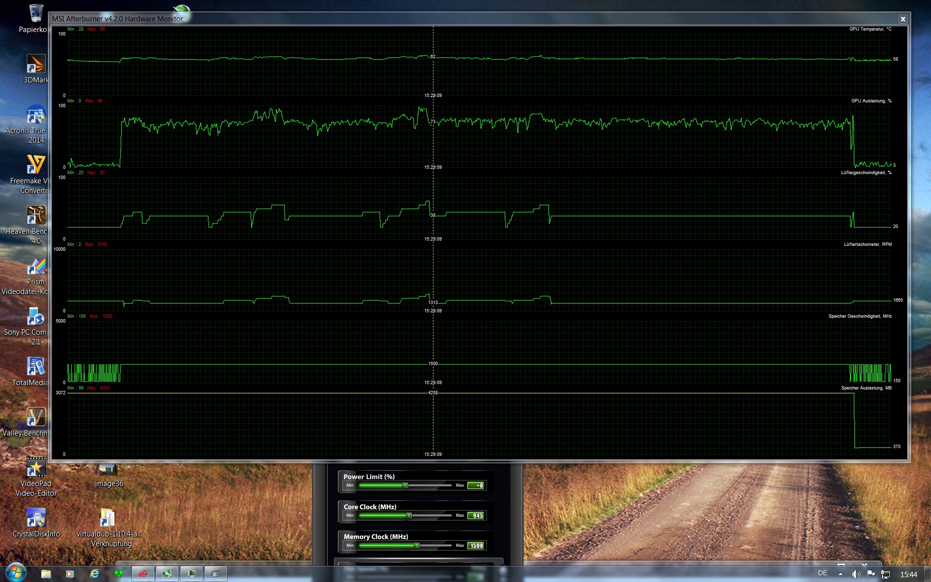

sieht bei mir ähnlich aus, aber was ich wissen wollte wäre
etwas über den V-Ram und zwar geht die Auslastung nicht über
4,2 - 4,3 . Sieht mit dem gelben Begrenzungsstrich seltsam aus.
Bitte um Kommentare.
