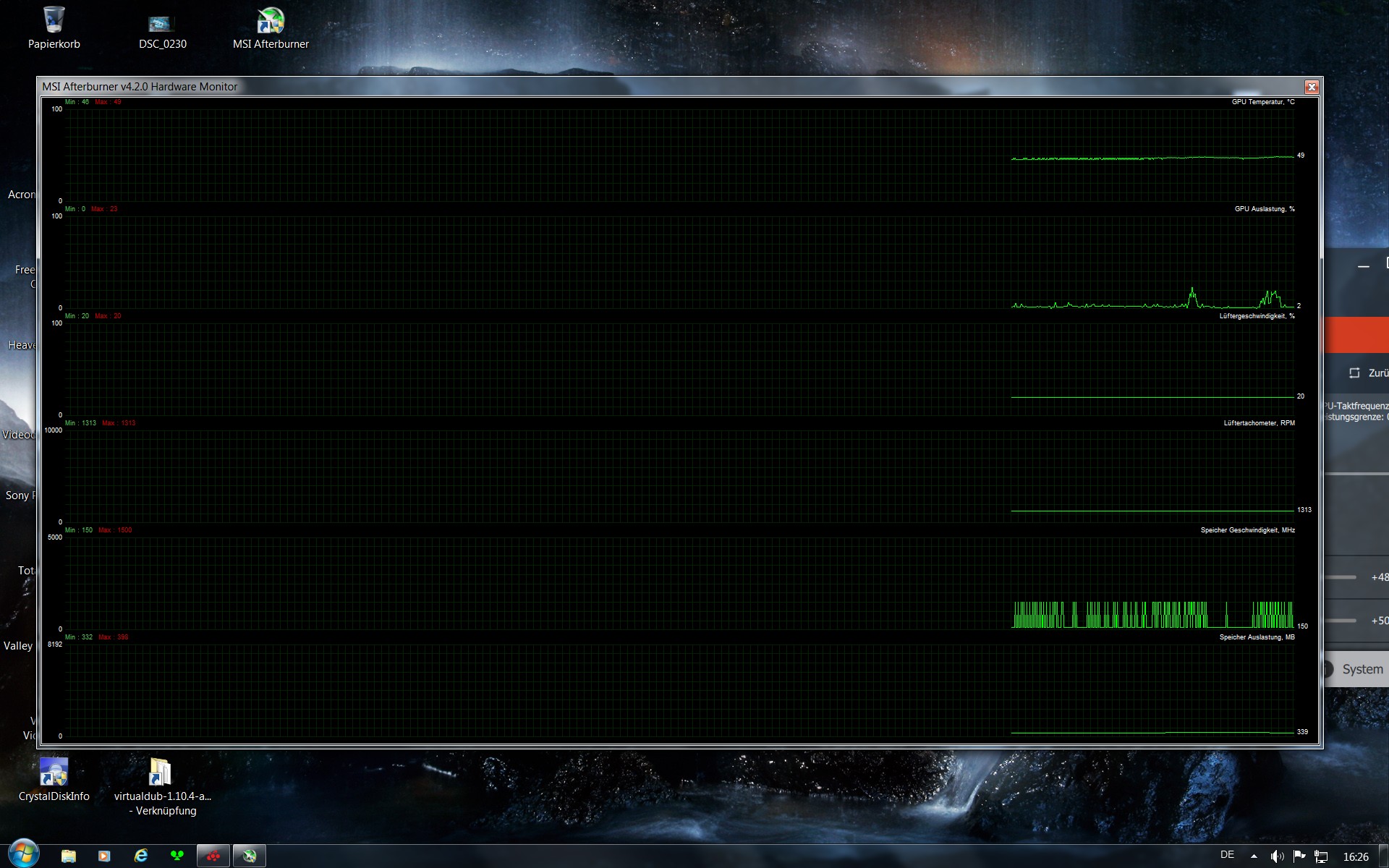

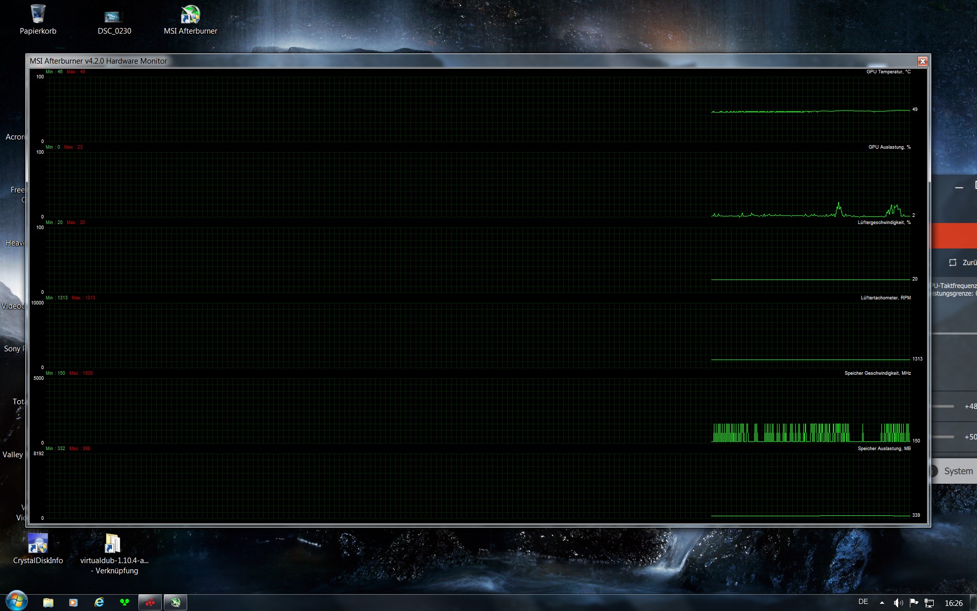

... was mir bei der Karte fürchterlich auf den Senkel geht ist das auf und ab
der Speicherfrequence sobald ich die Maus bewege.
Im Afterburner geht es nur runter bis auf 750 mhz.
Aber das zucken bleibt.
@timer: Wer viel misst, misst Mist. Wo ist bitte das Problem? Die taktet sich halt wies gerade gebraucht wird
Kein direktes Problem
unnötiger Stromverbrauch von knappen 30Watt
unnötiger Wärmeaufbau bis auf 59°
und ständiger Stromschlag von 150 mhz auf 1500 mhz auf die armen V-ram´s.
Karte ist doch extra so konstruiert das die Lüfter im idle abschalten.
Tun sie auch, wenn ich die Maus 15 Minuten nicht bewege.
Es reicht selbst auf dieser Seite zu bleiben um ständig auf 1500 mhz zu sein.

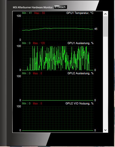

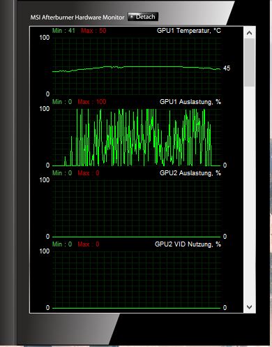

Ich Spiele ein Spiel wie Minecraft, wo ich Standardmässig wenn sehr viele Entitys im Blickfeld sind mit einem "HD" Texturepaket und Maximalen Einstellungen knapp 55 - 60 FPS habe. Wenn ich jetzt in Afterburner gucke sehe ich das : Afterburner.JPG
Es muss doch möglich sein, dass die Grafikkarte dauerhaft voll taktet, um ein bisschen mehr FPS rauszuholen. Denn die CPU ist zwar beim Start der Minecraft Welt noch bei 95 - 100 %, nach knapp 10 Sekunden aber ist sie immer um die 40 - 50 % Auslastung. Also denke ich nicht, dass es an der CPU liegt.
Bei Spielen wie Assassins Creed oder ARK taktet sie dauerhaft voll hoch.
Den Tipp mit dem Power Limit habe ich schon probiert und es ändert nichts.
Microlaggs und Tearing sind sowieso bei mir (schon mit mehreren Grafikkarten) an der Tagesordnung - Wieso das so ist habe ich schon aufgegeben zu fragen...

50% Auslastung heißt bei nem Dualcore, dass ein Kern voll ausgelastet ist, bzw bei nem Quadcore, dass zwei Kerne voll ausgelastet sind, also CPU-Limit
Okay so betrachtet macht das Sinn x)
