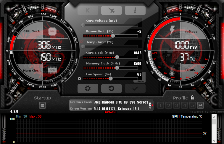

Hi ich habe ein Problem mit meiner R9 390. Die R9 390 taktet nur auf 300 MHZ ich weiß nicht woran es liegen könnte ich habe ein ähnliches problem im forum schon gesehen aber die antworten haben mir nicht weitergeholfen hier mein System
CPU: IntelCore I5 2500K
Grafikkarte R9 390 von Nitro
Mainboard: AsRock Z68 gen3 pro3

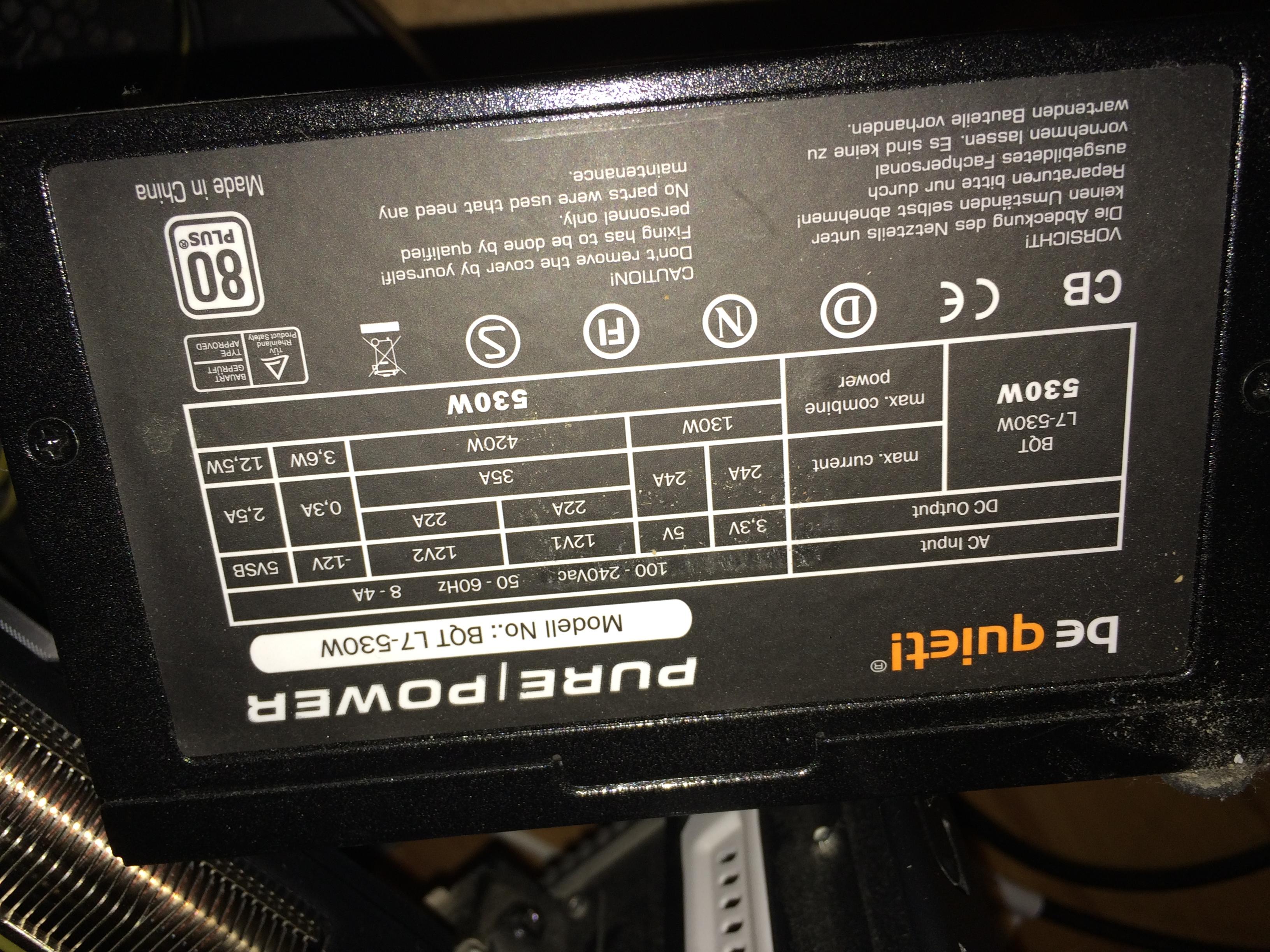

Netzteil
Finde den Fehler! 2 x +12V mit jeweils 22A, das ist einfach lächerlich!
Such dir ein single rail Netzteil wo am Stück auf der +12V Schiene Minimum 60 Amper raus kommen!

Liegt nicht am Netzteil.
Die beiden Anschlüsse für die Grafikkarte liegen auf je einer Schiene. Das Bedeutet logischerweise auch, dass er getrennt mehr als genug ziehen darf.
Würdest du das Netzteil überlasten würde sich das nicht am Takt sonder erst mal daran bemerkbar machen, dass der PC komplett abstellt.

Das System zieht im Maximum ca 430-440W, Das Netzteil hat kombiniert maximal 12V x35A
Bedeutet kurz gerechnet:
12x35 = 420W auf der kombinierten 12V-Schiene. Zieht man davon mal ab, was über die 3V und die 5V-Schiene läuft, nämlich ca 50-80W, kommst du nicht mal in die Nähe des kritischen Bereichs.
Zur Empfehlung:
12V x 60A =720W nur auf der 12V-Schiene -> Empfehlung ist ein Minimum 800W-Netzteil für ein System, das unter Vollast und übertaktet an der 500er Marke grad so kratzen dürft, wenn überhaupt.
Somit ist die Empfehlung und auch, was er da annimmt Schwachsinn pur.

Hast du irgendwelche Third-Party Programme wie MSI Afterburner oder ähnliches installiert ? Eins der letzten AMD Treiber Updates hat bei mir den eingestellten Takt im Afterburner halbiert und somit für einen maximalen Takt von 500 Mhz gesorgt.
Ähm mein Pc fährt unter Vollast runter und kurz danach wieder hoch

Runter und hoch - einfach so - Netzteil - warte bis das Neue potentere da ist und baus ein - sollte das Problem lösen mMn.

ich habe den MSI Afterburner

Ist im MSI Afterburner auch der richtige Takt eingestellt ? Bzw was zeigt der MSI Afterburner bezüglich Takt an ?
Es gibt auch aktuell nen bug wo in MSI Afterburner immer wieder mal 0% Last und Idle Mhz Werte angezeigt werden.
Hast du den auch Ruckler ingame oder betrifft es nur die anzeige in Afterburner?
ne das habe ich einfach nur nicht zurückgestellt weil ich dachte das es vielleicht wieder funktioniert
mein problem ist an sich halt das mein pc immer abstürtzt wenn ich GTA5 spiele oder bei spielen anspruchsvolle graffiken kommen und das liegt halt entweder am netzteil oder halt nur an der graka oder was noch anderes
Netzteil

Guten Morgen das Problem ist gelöst das neues Netzteil ist da ich habe es eingebaut und jetzt klappt alles einwandfrei
