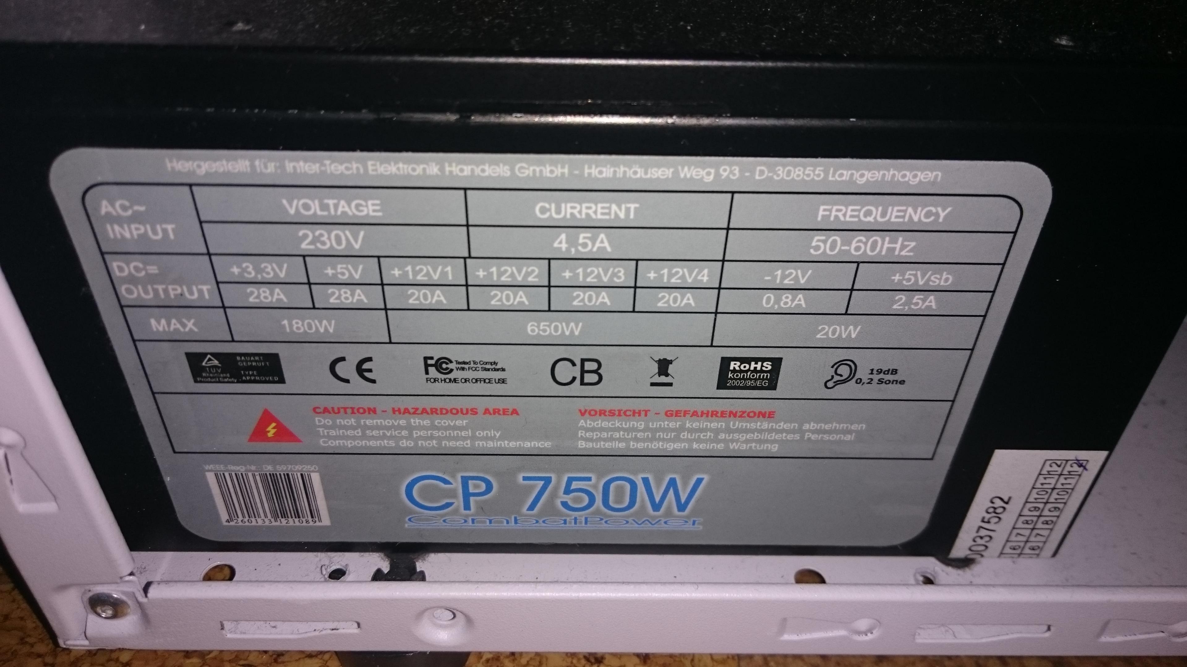

Wie viel Watt bringt das NT auf der 12A schiene und auf denn restlichen Schienen ?

@Schultzgunter
Siehe Anhang

Lars Temperaturen sind das eine, wird aber mit 100% Wahrscheinlichkeit am NT liegen. Ist halt ein NoName
Das Netzteil werde ich dann in naher Zukunft austauschen.
Was heißt in naher Zukunft? Das NT ist Schrott, du wirst merken das ein gescheites NT keine Probleme machen wird. Wie lange hast du das CP NT denn schon? Das gab es doch schon 2009/10.
Nein, als erstes es wird an dem RAM liegen - und das NT ist generell auszutauschen, egal ob es nun auch bei seinen Problemen ursächlich mitspielt oder nicht!
Die Angaben hinten auf dem NT sind Bullshit wenn das Teil wirklich so schlecht ist wie hier im Thread gesagt (hab keine Ahnung, Chinaböller kommen aber leider zu oft vor :freak:). Da liefern dann 600W-Teile keine 400W... Gab hier auch nen Test wo sowas rauskam soweit ich mich erinnere.
