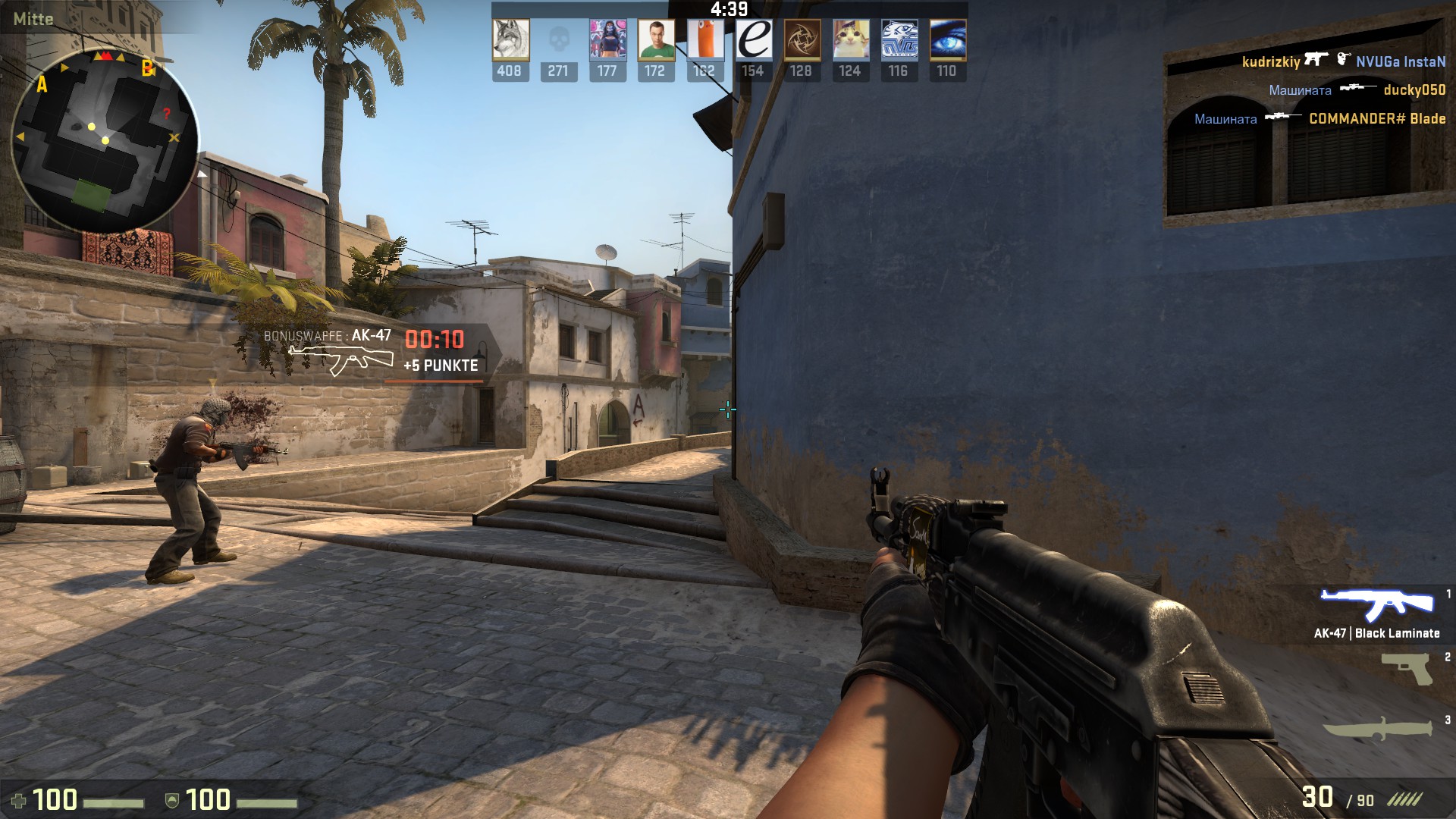

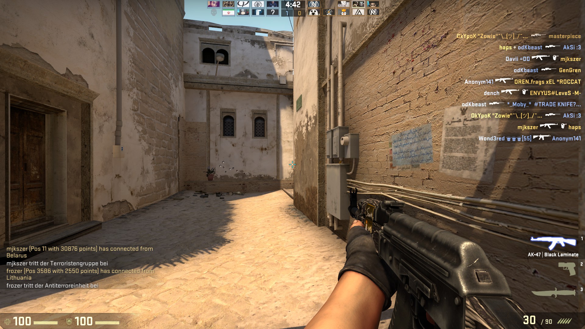

Als ich gestern meinen Computer hochgefahren habe, um eine runde CS zu spielen, stürzte er nach wenigen Sekunden Desktop ab. Bluescreen. Das hat sich auch beim 3. Versuch nicht geändert. Ich habe mir eine andere SSD geliehen und es damit ausprobiert. Keine Abstürze, war nur irgendwie langsamer als normal. Ich starte also mein Spiel (btw, ich bin meistens so auf 290 FPS bei maximalen Details) und merke das alles ruckelt wo es nur geht. Als werfe ich MSI Afterburner an und sehe, das erstens die mit standartmäßig 1040 MHz taktende Karte auf ~300-500 MHz rumgurkt und zweitens, das die Auslagerungsdatei teilweise 5GB+ war, während von den 8GB RAM nur ~2-3GB verbraucht waren. Ich habe den einen RAM Stick entfernt, aber auch da war es genau so. Obwohl 4 GB RAM bei einem Spiel von 2012 reichen sollten. Warum ist das so? Der Treiber für die 390 ist auf der aktuellsten WQHL Version.
Schon im Voraus danke für eure Lösungsansätze.
mir ist gerade aufgefallen, das mach die werte in den grafiken nicht sieht, aber ich habe sie ja schon oben angegeben.
