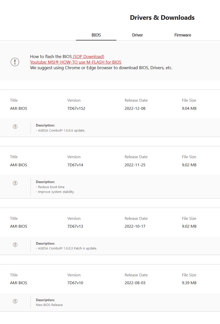

Extra Ram genommen, der in QVL war, hatte nur black Bildschirm, kein bios, egal, ob onboard IGPU, neue 4090er, alte AMD W2100. Google half. Ram nur 1 Modul in B2, bios update, neueste beta, schwupp, alles lief.
Es ist etwas störend, vor allem wenn man (ich) von Intel kommt und da nur XMP ja auswählen musste und alles lief....
Welches Bios hast?

me@home schrieb:
Nun, neue Plattform = Fehler, viele Updates, lernen.
Hatte ähnliches mit meiner Umstellung auf AM5 vorige Woche erlebt.
Welches Bios hast?
Komme von Haswell, hab 2020 zwar 2x AM4 Systeme für die Verwandschaft gebaut, bin wohl aber etwas aus der Übung (und/oder werde alt :D).
  1. Vielen Dank für die BIOS Erinnerung, das Update von 110 auf 152 brachte merkliche Verbesserung, insbesondere bei aktiviertem RAM OC Profil.
