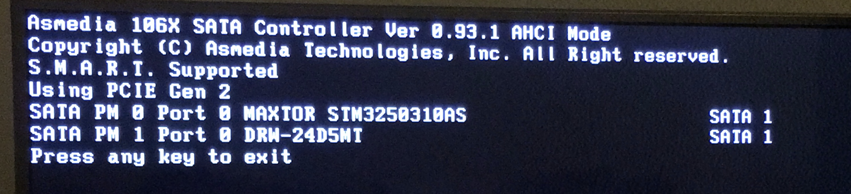

Diese Zeile am anfang jedes bootvorgangs macht mich ein bisschen stutzig, weil sie vor dem BIOs Update nie vorkam.
Hat das was zu bedeuten?
Da steht auch z.b. Das ich PCI-E Gen 2 nutze, obwohl ich Gen 3 aktiviert hab? Oder hängt das mit der Graka zusammen?

Die "Anzeige" vom Asmedia Sata Controller, der ist per PCIe 2 (GEN2) angebunden.
Hast du keine nativen Sata Anschlüße mehr frei für die beiden Datenträger,
dann kannst du den Asmedia deaktivieren?

Ich hab die SATA Geräte genauso verbunden wie vorher, keine Ahnung was das sein soll. Wie sehe ich denn den Unterschied zwischen nativen und nicht nativen SATA Anschlüssen?
Ich sagte dir doch was das ist, hier wird der aktive Asmedia "angezeigt" beim booten.
Womöglich wurde die Firmware aktualisiert des Asmedia Controller vom Bios Update
und nun kommt diese Anzeige.
Schau im Handbuch nach welches die nativen (Intel) Sata Anschlüsse sind.
