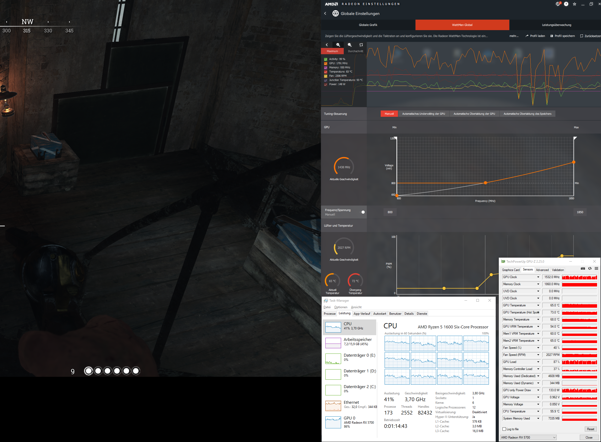

Hi,
ich habe ein Problem mit meiner Grafikkarte. Vorher hatte ich eine RX 480 8GB mit der ist alles flüssig gelaufen. Seit dem ich die 5700 eingebaut habe ich bei manchen spielen ein Stottern (Hunt Showdown, Overwacht, Anno 1800).

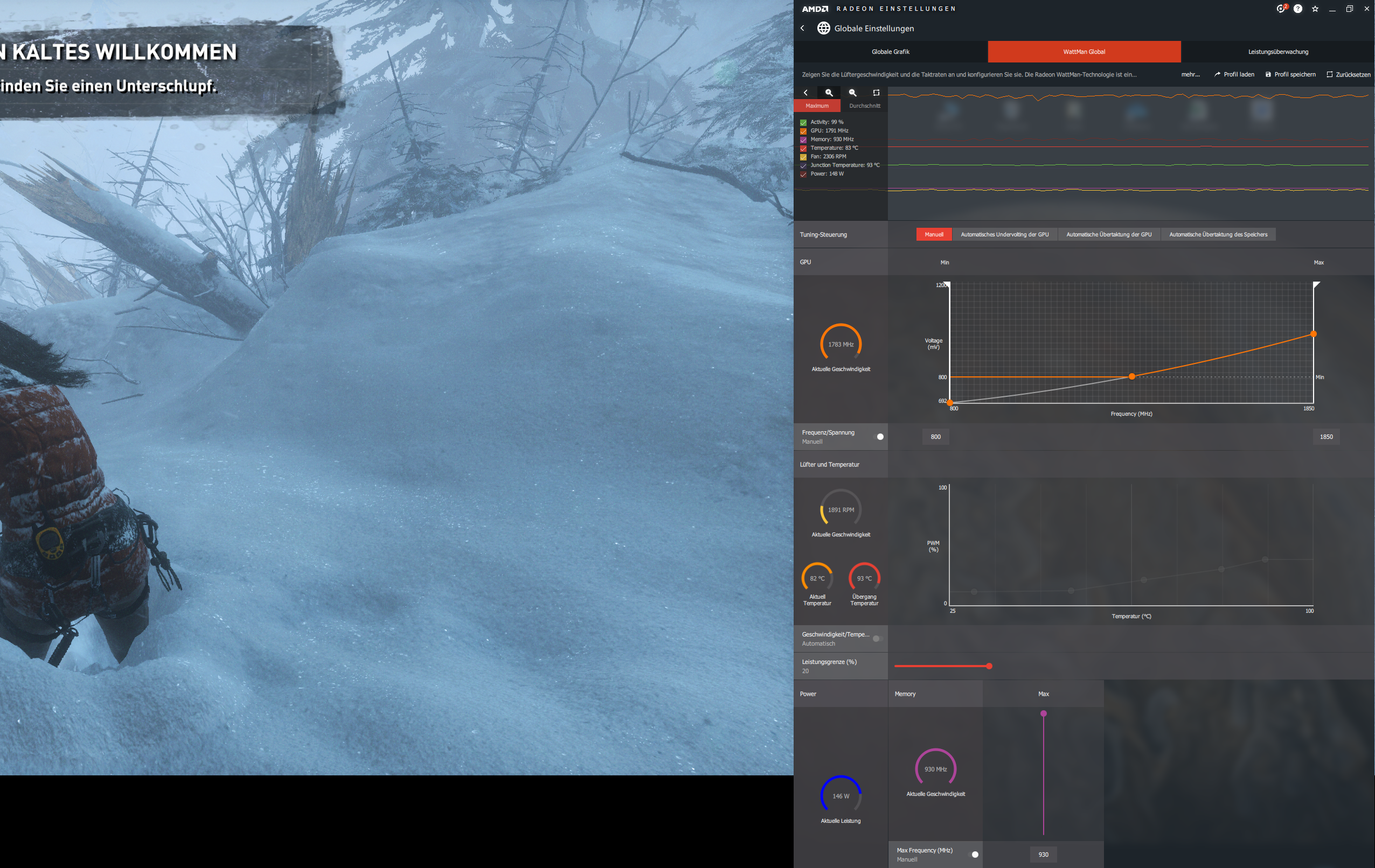

Die Karte taktet sich ohne ersichtlichen Grund runter manchmal bis auf 10 MHz. Dies führt natürlich zu ruckeln in der nächsten Sekunde läuft dann wieder alles normal. Ich habe in Tomb Raider einen stresstest gemacht (2 Stunden laufen lassen mit der Standard Lüfterkurve). Die karte hat sich kein einziges Mal runter getaktet. Dann hab ich das mit Hunt Probiert mit einer aggressiveren Lüfter kurve um die Temperatur auszuschließen (sehe Screenshots) mit der RX 480 lief das Spiel ohne diese Ruckler.
Die Treiber sind sauber entfernt worden, Enhanced Sync ist aus, Framelimitt sind 120, Freesync ist an.
Es Spielt keine rolle ob die Karte übertaktet läuft oder mit Stock einstellungen. Die Probleme sind die Selben.

Man kann sehr gut erkennen das der Takt gehalten wird in Tomb Raider und in Hunt unfassbar schwankt. (inkl Ruckeln)
Bilder mit den Daten findet Ihr im Anhang.

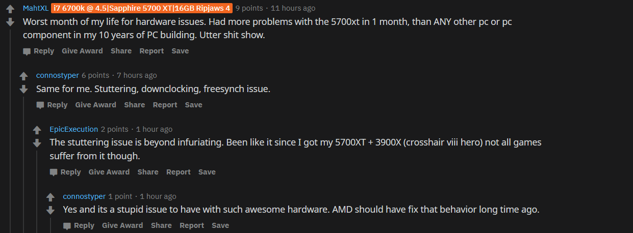

tja wie schon verlinkt bist du mit dem Problem nicht allein:
