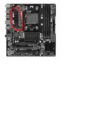

Falls im Sommer wieder die Probleme auftauchen, solltest Du über einen Top Blow Kühler nachdenken oder einen Gehäuselüfter mit Kabelbindern auf dem Kühlkörper der Spannungswandler befestigen.
Der Kühlkörper sitzt links neben dem CPU-Sockel.
