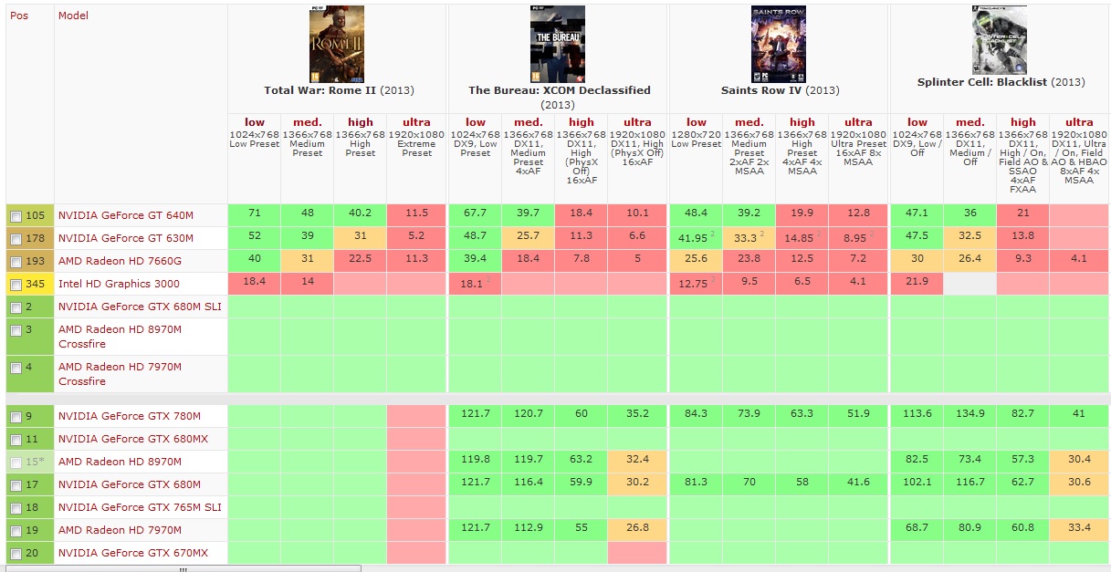

Aber ich hab da eine Theorie: Kann es sein, dass die Spiele die HD 4600 nur fälschlicherweise erkennt?
Denn momentan spiele ich Rome2 (mittlere Einstellungen), Saints Row IV (hoch) und Splinter Cell (hoch). Alles ruckelfrei. Ich bezweifle, dass die HD4600 sowas packt.
diese vermutung wird hier im rome2 forum auch angeführt, weil rome2 läuft ja auch auf den desktop sehr sehr bescheiden.
http://forums.totalwar.com/showthread.php/77612-Switchable-graphics-card-issue.?
